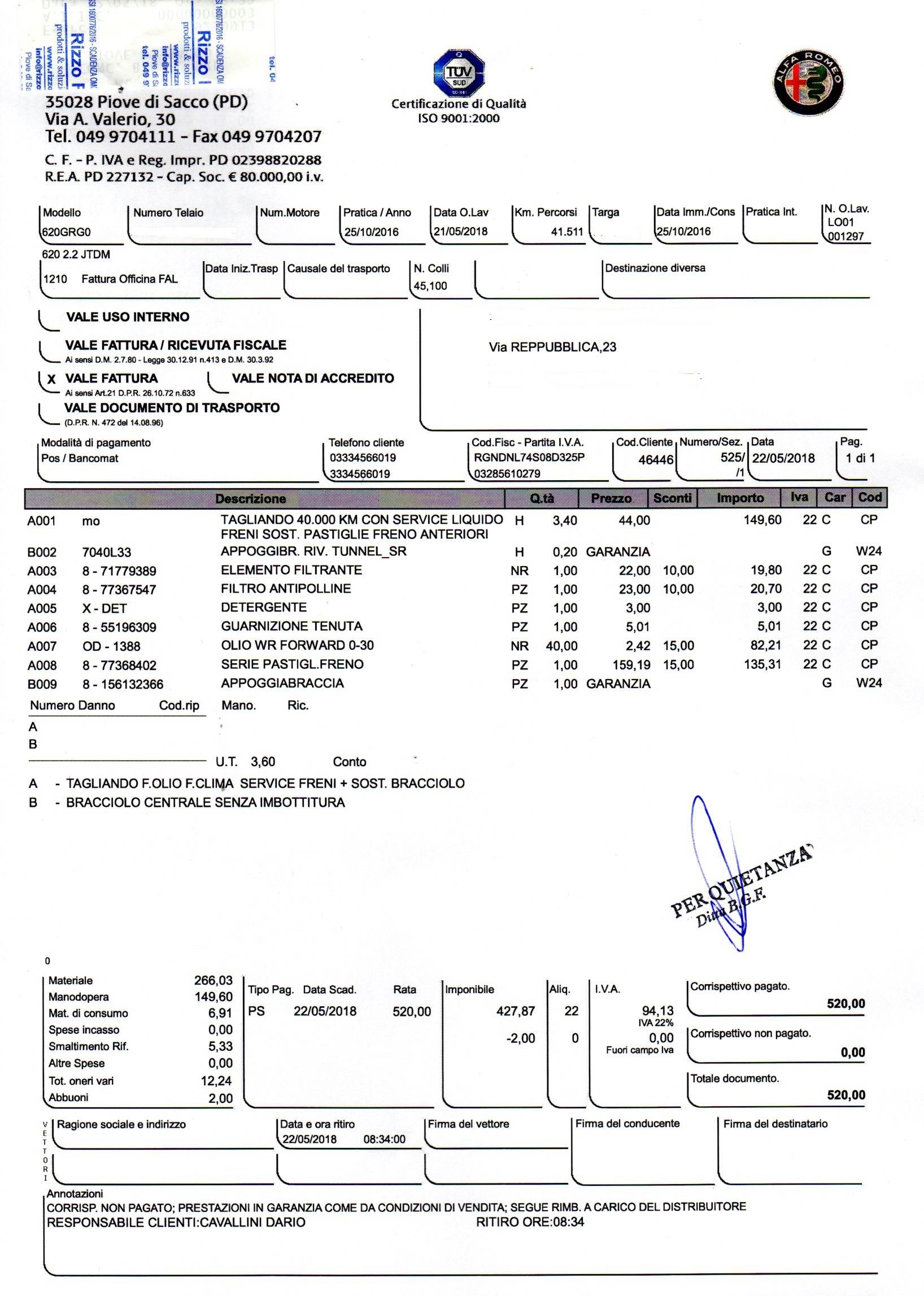

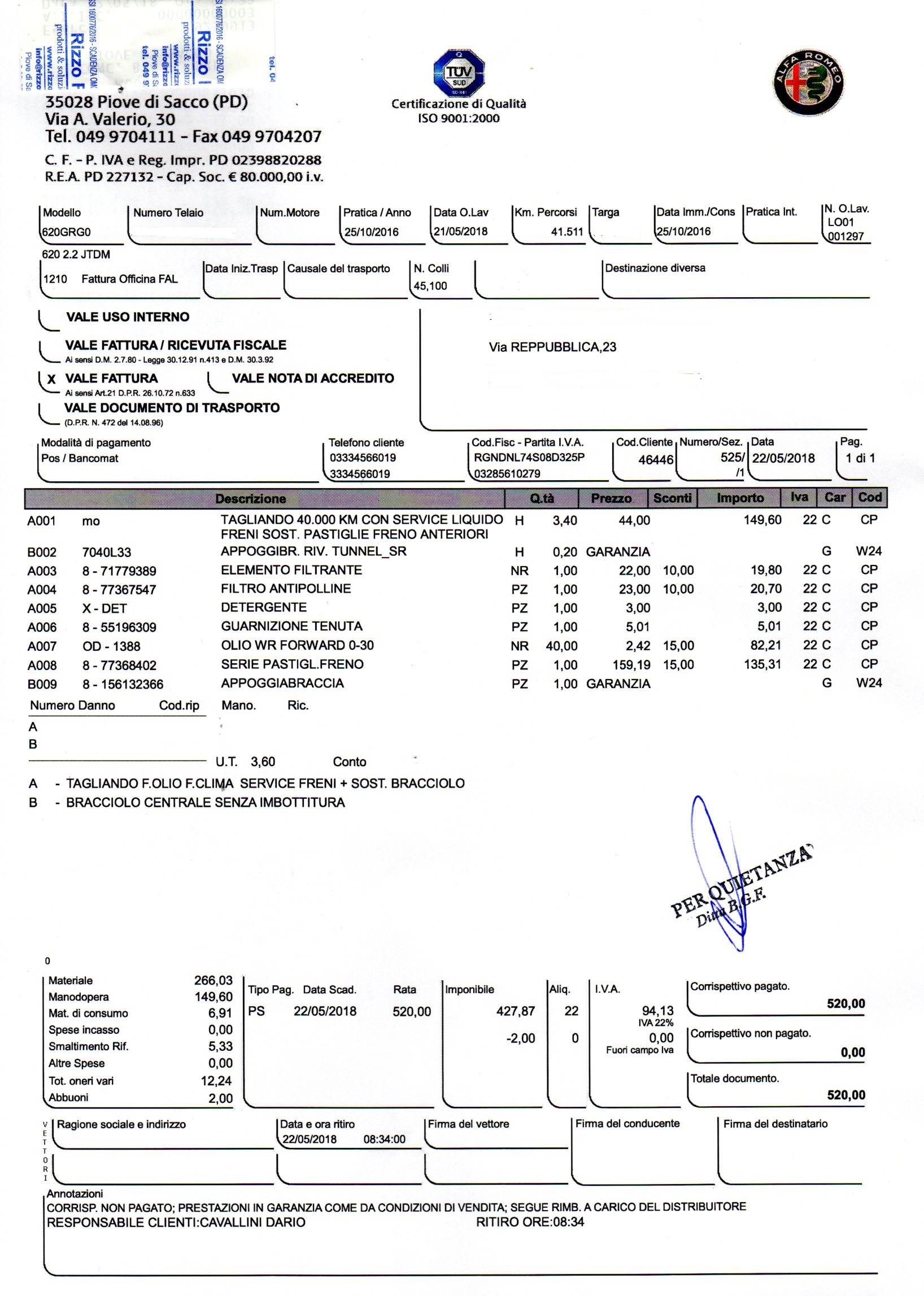

ok aggiungo anche io la fattura tagliando dei 40.000 a cui ho fatto sostituire anche l'olio freni, visto che ero in ballo e dovevo sostituire le pastiglie, e l'olio motore con il relativo filtro.... ammazza quanto costano ste pastiglie! ma adesso frena moooolto meglio

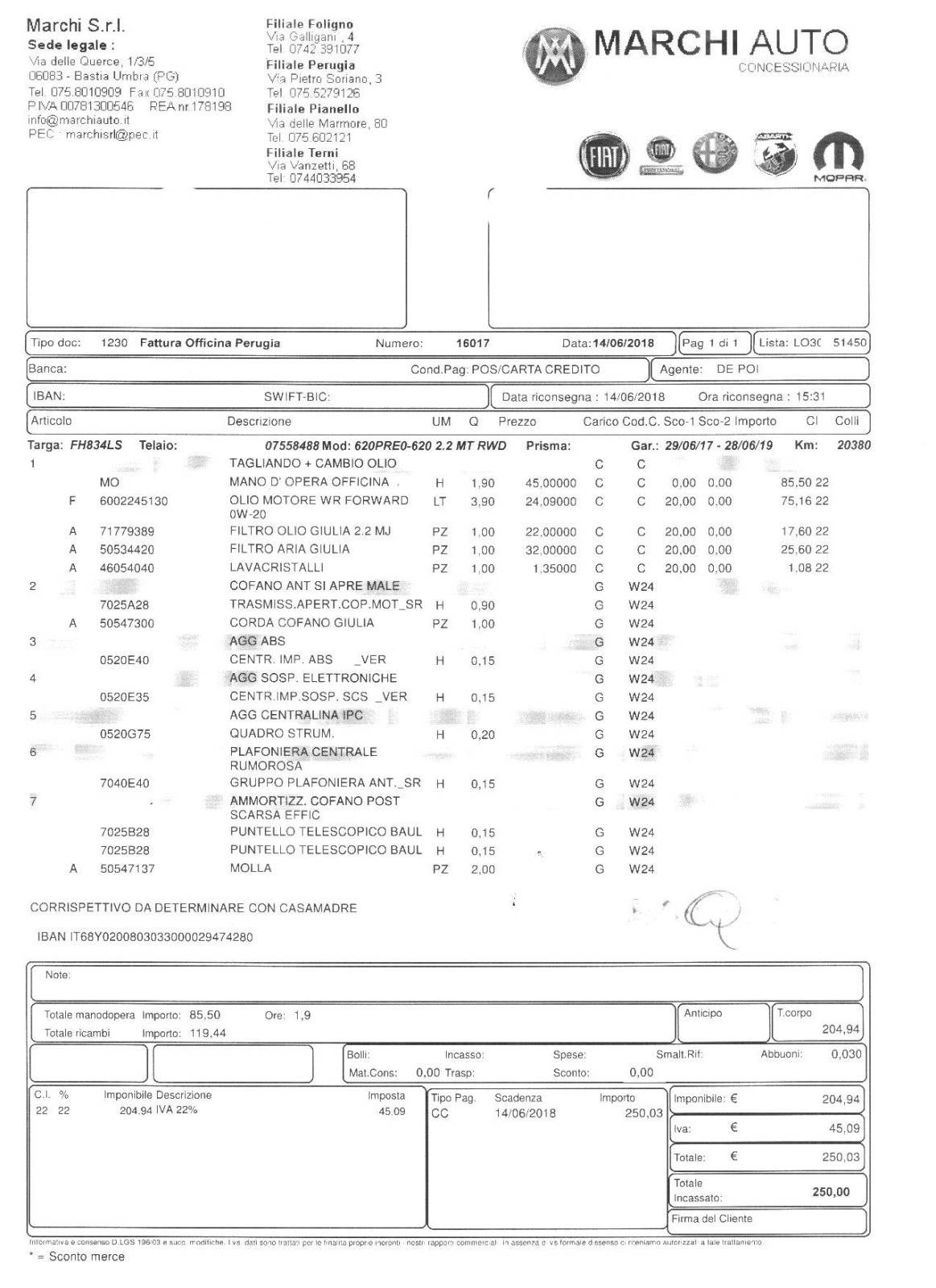

Primo tagliando fatto! Consegnata lunedì mattina l'auto era pronta mercoledì sera ma, causa lavoro, sono riuscito a ritirarla solo giovedì. Oltre al tagliando base dei 20.000 ho fatto cambiare l'olio. Hanno eseguito diversi aggiornamenti (centraline ABS, sospensioni elettroniche, clima, pannello strumenti) ed ho fatto sistemare alcuni "difettucci" primo tra tutti il cofano bagagli. Ottimo lavoro, mi hanno riconsegnato l'auto anche lavata e pulita dentro ed ho avuto a disposizione una >Giulietta 1.4 TJet gpl per tutto il periodo di "ricovero". Allego fattura. Il prezzo pagato mi sembra equo, anche grazie al "buono sconto" del 20% di myalfaromeo sui ricambi.
