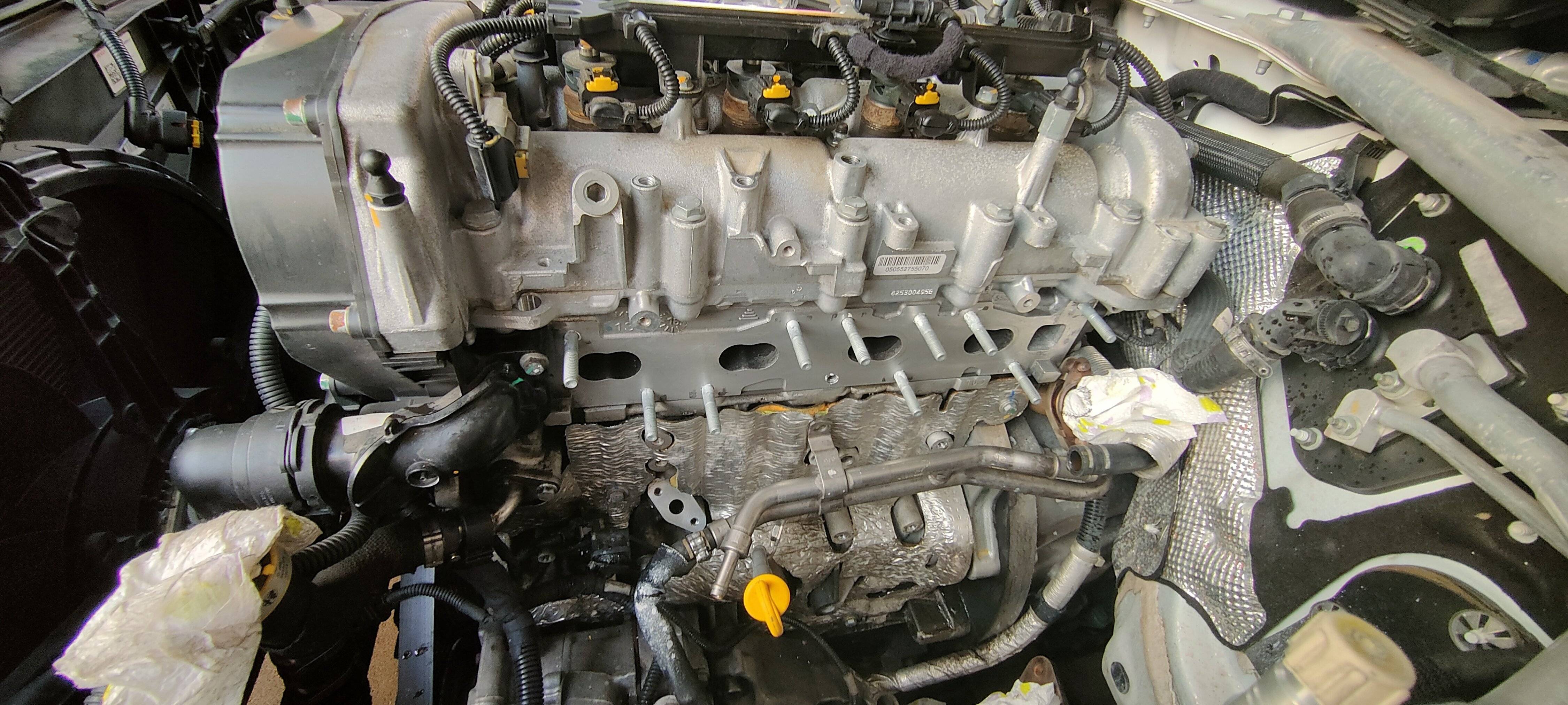

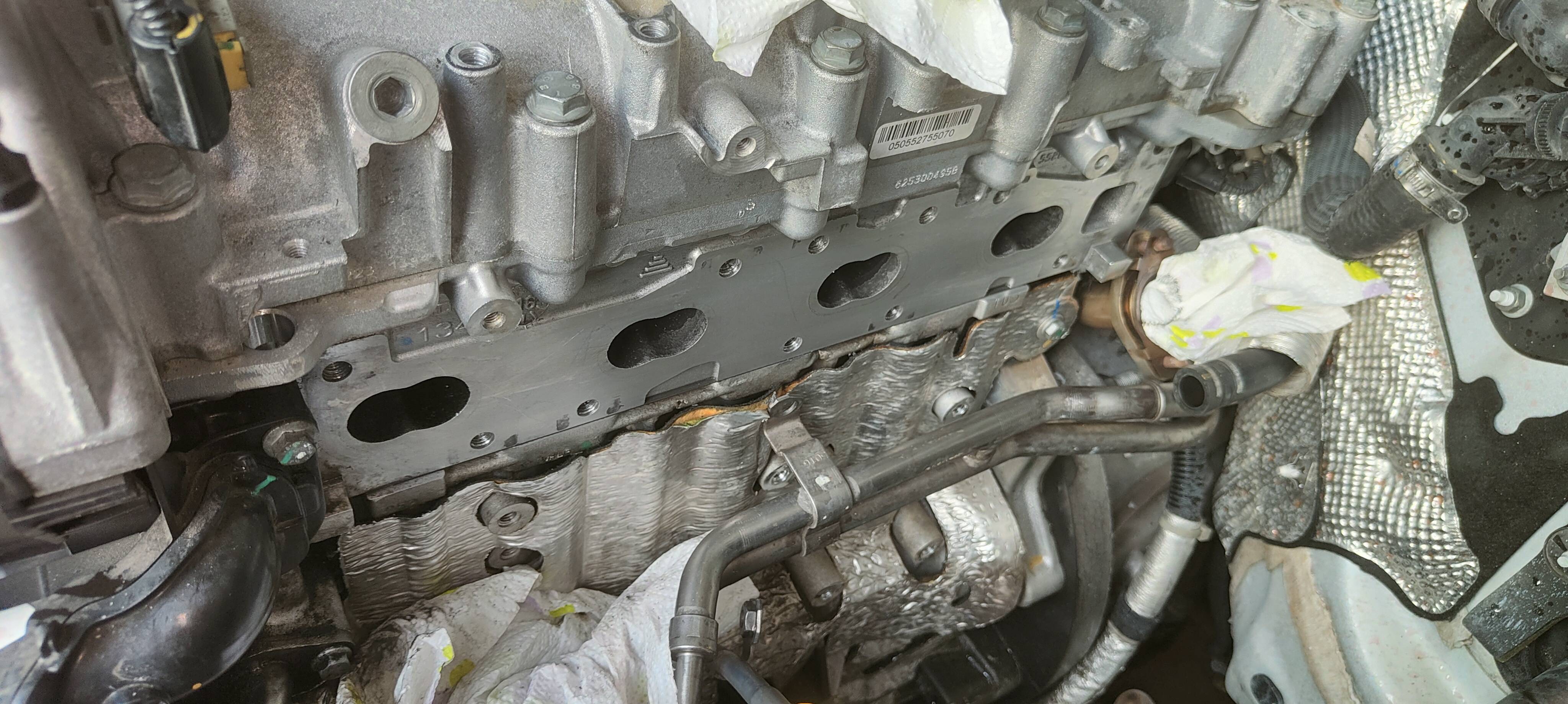

Lasciate perdere le immagini ma ho appena tolto i guanti ..
Stasera abbiamo cominciato così.. piano di appoggio della testa tirato con lo scotch brite.

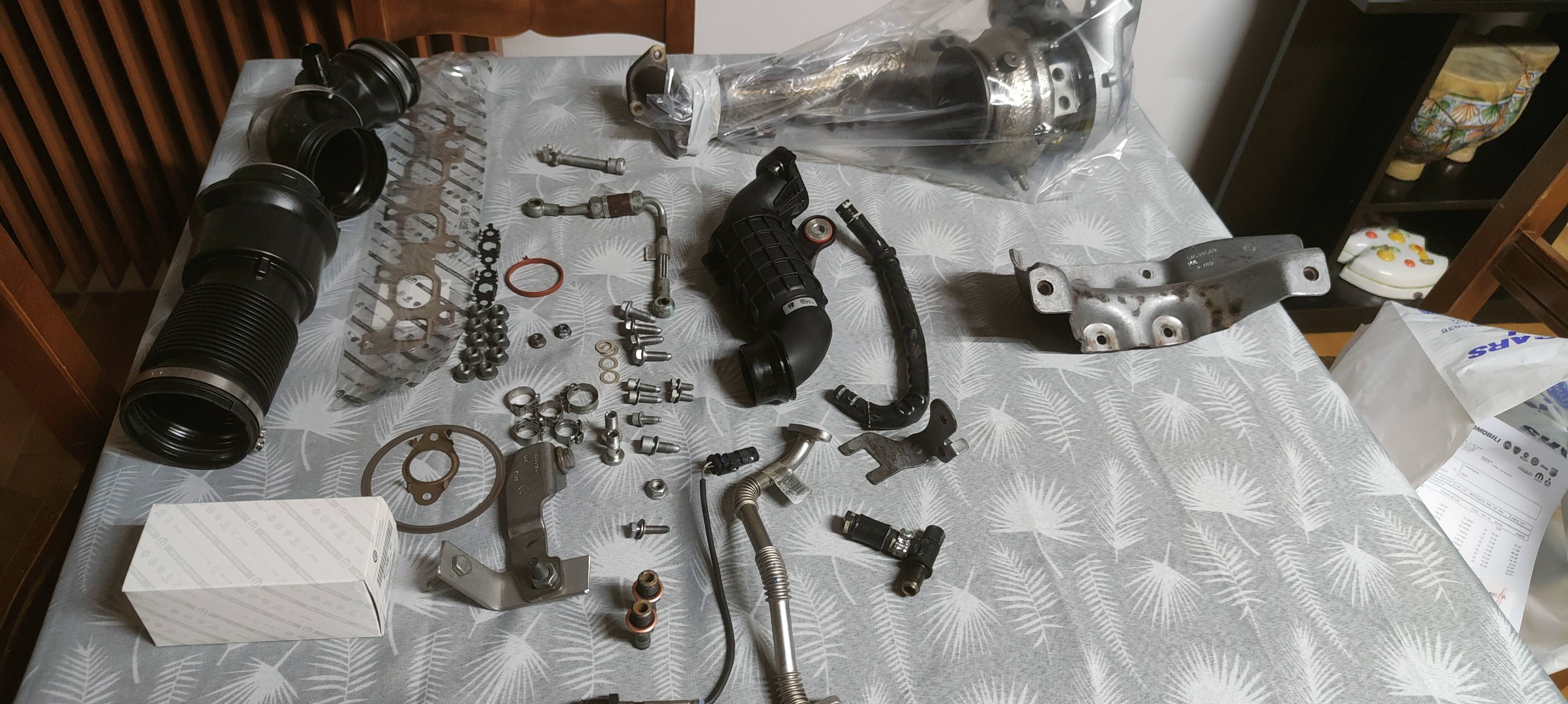

Carrello della spesa fatto.. prigionieri rondelle guarnizioni oring dadi..
Turbina portata e ritirata, intanto altri pezzi si stavano facendo la spa dentro la vasca ad ultrasuoni..

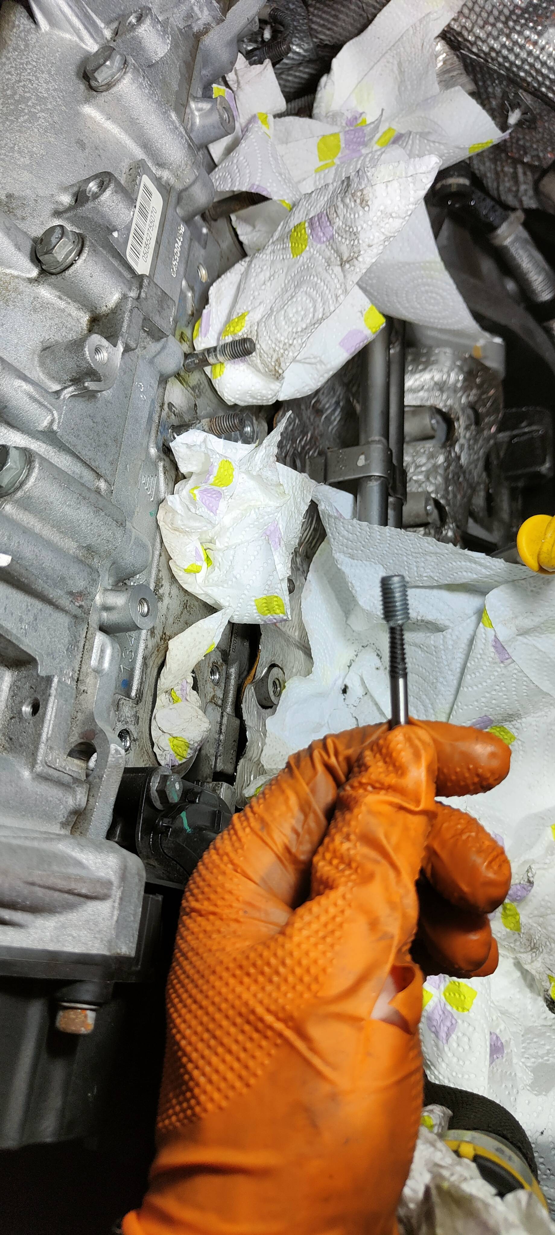

Qui ho appena montato i prigionieri, dopo aver pulito i filetti, con pulitore freni, e aver innaffiato di grasso ceramicato i filetti.. 1300° di tenuta dovrebbero bastare per evitare ulteriori grippaggi e rotture.. contando che il moncone mi é costato un'ora di lavoro xk era tranciato a filo e ho dovuto forare e usare il maschio rovescio.
Sto infame maledetto

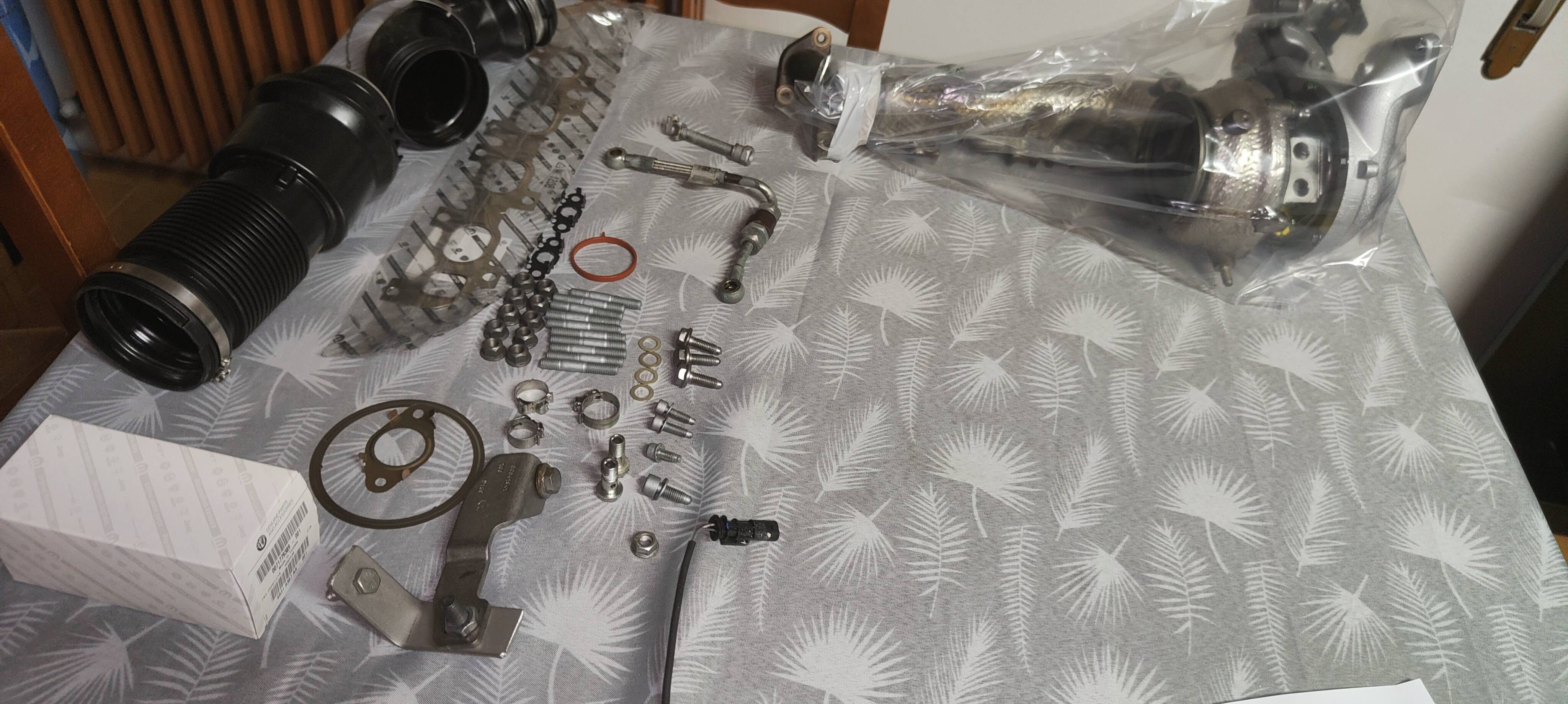

Tempo finito, tirato fuori i pezzi che mancano dalla vasca ad ultrasuoni.. in riassunto 180€ a Ceccato solo di minuteria.. 4 rondelle di acciaio per il tubo di carico, 2 guarnizioni per il tubo di scarico, 10 prigionieri, 10 dadi, guarnizione collettore aspirazione, oring uscita turbina, guarnizione metallica scarico, filtro olio originale , guarnizione tubo EGR. Di tasca mia metto le due rondelle di rame sui raccordi acqua della turbina perché userò delle bombate a schiacciamento..

il prigioniero che ho estratto? tra toglierlo e fare una merda di passa un millesimo di secondo. ho forato un prigioniero montato sulla testa, senza fare alcun danno, perchè è il mio mestiere e so farlo. Se lo fate voi, se siamo fortunati spaccate una punta, se siete sfortunati vi trovate un foro passante sulla testa. i miei colleghi quando ho fatto vedere il prigioniero tolto mi hanno tutti dentro "gran culo perchè normalmente io spacco il maschio"
