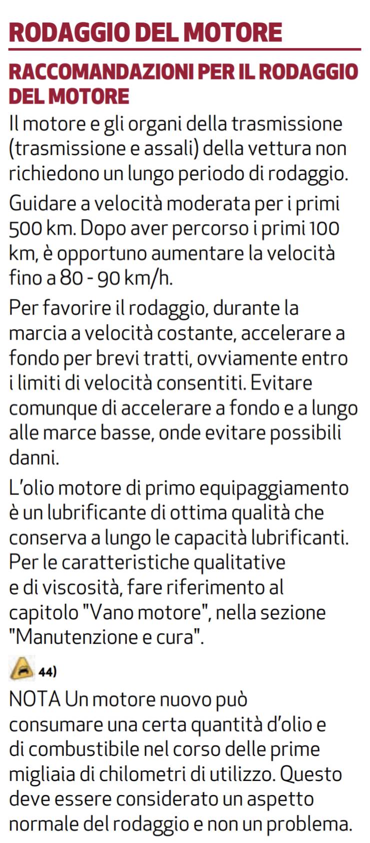

In realtà nel LUM c’è una frase che sembra confermate che l’olio di primo equipaggiamento è effettivamente diverso da quello “classico”

In realtà il LUM, da prendere sempre con le pinze, afferma L’ esatto contrario. Detto questo non esistono lubrificanti magici, ma solo lubrificanti a specifica come il LUM stesso spiega. Inoltre il motore accetta un solo valore SAEve una sola specifica Fca. L’ ultimo motore di serie, ad uscire con olio da rodaggio, è’ stato il Ford zetec, qualcosa come 25 anni fa( parliamo di un motore in grado di accettare da 0w20 a 15w50)

Beh dai : la frase è molto dubbia :
"L'olio motore di PRIMO EQUIPAGGIAMENTO è un lubrificante bla bla bla"
E' vero che non dice che è un olio diverso, ma è altrettanto vero che la frase è davvero molto dubbia al riguardo.
Ed in ogni caso, come dice @kormrider , un cambio non fa mai male

Bhe da cosa scrivono credo si intenda di “primo equipaggiamento “ sia equivalente a “originale “ e quindi ti rimandano alle varie tabelle con le caratteristiche di olio che si dovrà mettere nei cambi successivi per essere rispondete alle specifiche di costruzione o “primo equipaggiamento “
Io la interpreto così .
Non mi pare di aver letto olio di caratteristiche diverse dai cambi successivi
condivido.
io mi sto attenendo ai "consigli" sul LUM per quanto riguarda il rodaggio. Andatura moderata per i primi 100 km, poi aumentare gradualmente le prestazioni. ora solo quasi a 900km, e in autostrada mi sono mantenuto sui limiti, per non sbagliare!:D
