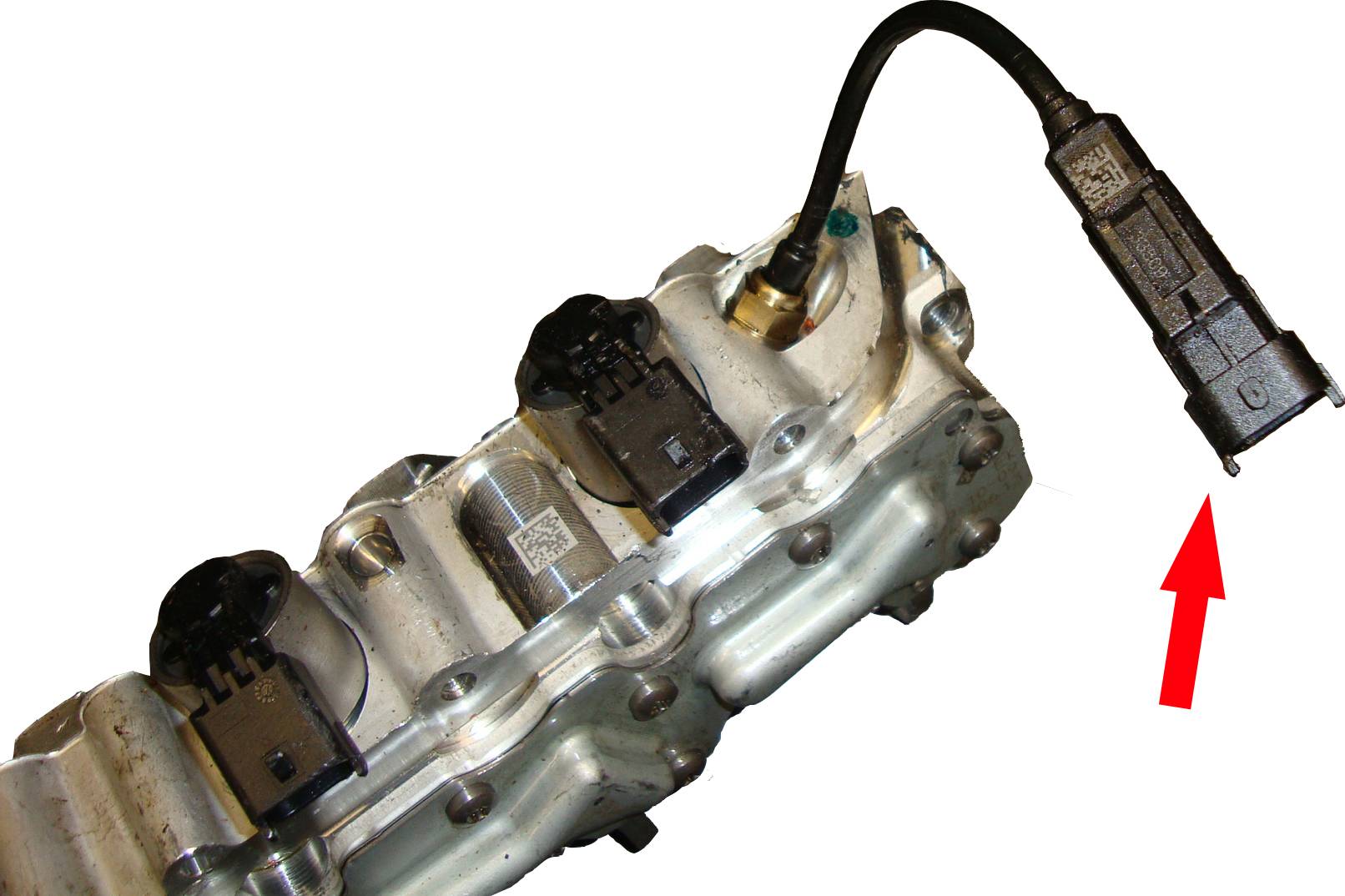

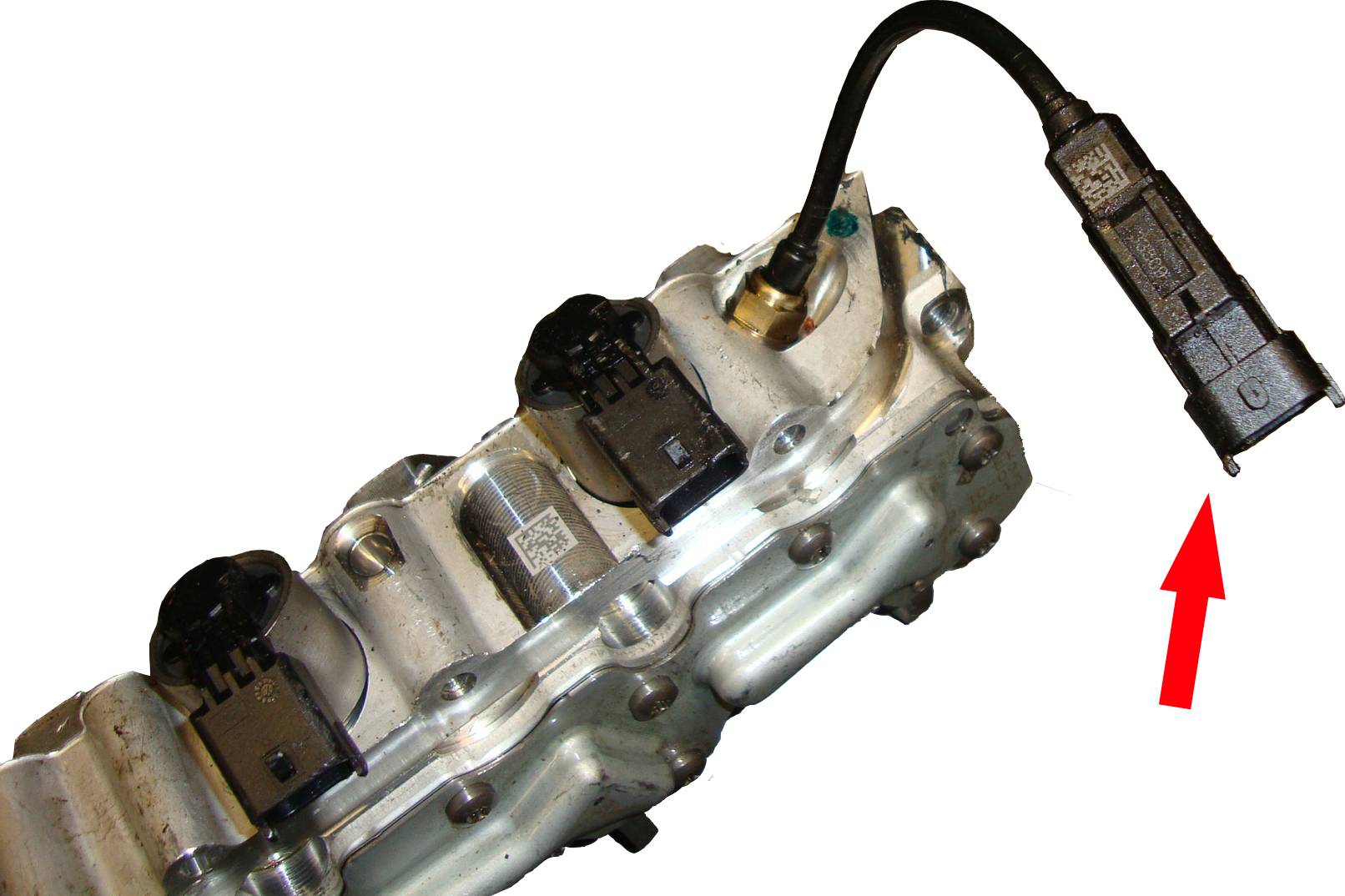

Tieni anche presente che qualsiasi operazione fai devi comunque cambiare olio e filtri, se fai la pulizia a ultrasuoni del modulo devi cambiare il sensore:
Visualizza allegato 258284
Dimenticavo l'unica cosa che non va assolutamente smontato del modulo sono le sue 4 bobine e connettori, in fase di pulizia bisogna impermeabilizzare la parte..
Ma prima di tutto ciò ti consiglio di testare bene la macchina e verificare che non ci siano altri problemi legati, anche una batteria no proprio in forma può creare anomalie al modulo.
