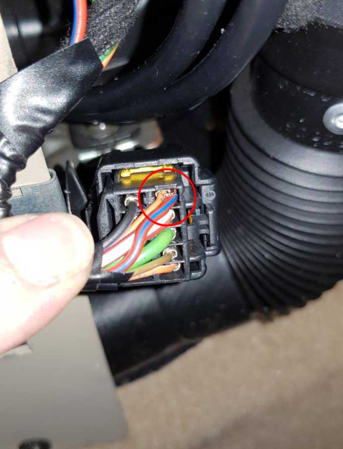

Ho cambiato l'autoradio originale e ho un problema con l'illuminazione.
Ho anche rimosso l'accendisigari sostituendolo con una presa USB per la radio.
L'illuminazione l'ho presa dall'accendisigari, solo che quando dovrebbe essere spenta ottengo 3V invece di 0.
Accendendo le luci ne ottengo giustamente 12V.
Questo causa però problemi all'autoradio che ogni 20 secondi circa passa in modalità "notturna" per qualche frazione di secondo per poi tornare normale.
Dipende dal fatto che ho scollegato l'accendisigari e relativa lampadina o sbaglio qualcosa?
In allegato il collegamento.
Grazie in anticipo per le risposte.

l'accendisigari era sotto chiave? non è che hai preso il positivo dalla lampadina che illumina l'accendisigari?
Si, è proprio quello a cui puntavo: 12V nel caso l'illuminazione sia accesa e 0V quando è spenta.
Quello che non mi spiego sono i 3V quando è spenta.
C'è un altro punto accessibile per l'illuminazione senza smontare mezza macchina?
prendi l'alimentazione direttamente dall'accendisigari.. ci devrebbero arrivare un positivo, un negativo e un positivo per la lampadina
Quello in foto è proprio la connessione che va all'accendisigari, è da li che prendo il positivo della lampadina.
la lampadina dell'accendisigari se non sbaglio funziona solo con luci accese
mmmmmm
strana sta cosa... io ho messo un paio di prese accendisigaro aggiuntive prendendo l'alimentazione direttamente da vicino l'accendisigari e funzionano a quadro acceso indipendentemente dalle luci
spiegami meglio
hai tolto l'accendisigari e messo la presa usb che hai alimentato col positivo della lampadina accendisigari.. ho capito bene?
spiegami meglio

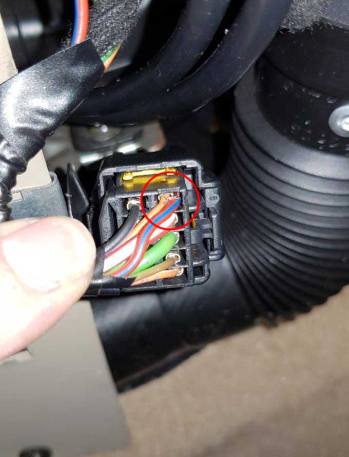

No, l'accendisigari l'ho rimosso e al suo posto ho messo una presa USB che però si collega direttamente alla radio.
La radio ha un cavo per l'illuminazione che io ho collegato al pin dell'illuminazione del connettore dell'accendisigari (foto allegata).

ok ora mi è chiaro
