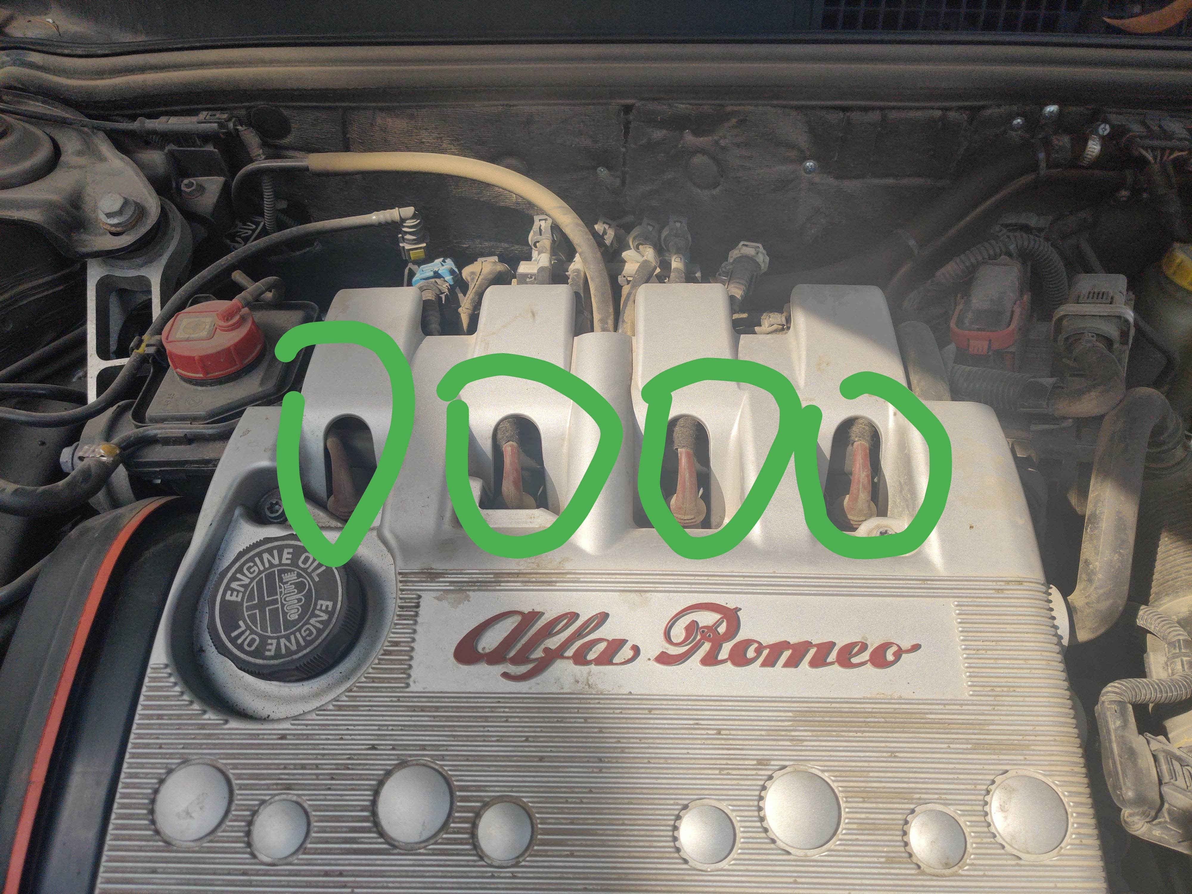

Allego la foto dove mi hanno detto che e il problema. Cosa sono quelle cose che ho cerchiato in verde?

Sono gli iniettori che però se l'auto una volta avviata và bene, non mi sento di colpevolizzarli.
Il rumore che senti potrebbe essere il variatore di fase che solitamente non crea problemi all'avviamento.
Non è che il rumore provenga dalla pompa benzina posta dietro nel serbatoio?
