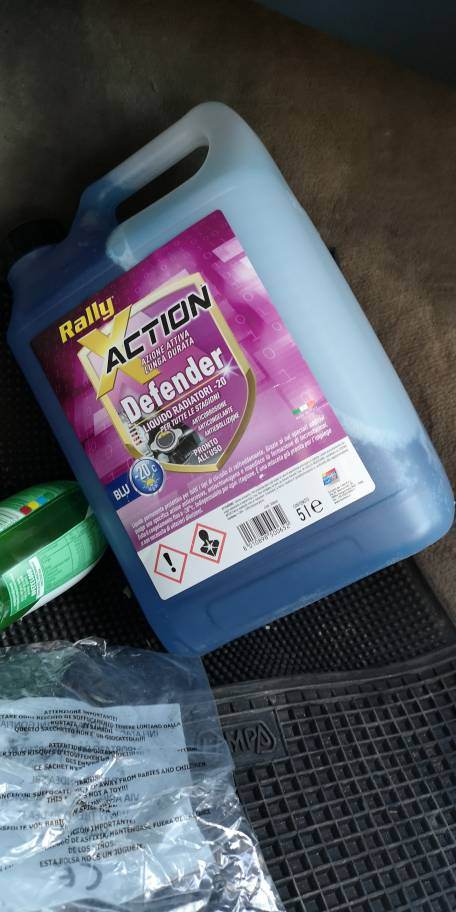

Rabbocca eventualmente con il giusto liquido e alla giusta diluizione per non correre il rischio di congelamento, sopratutto se vai in montagna.
Ho messo questo oggi
