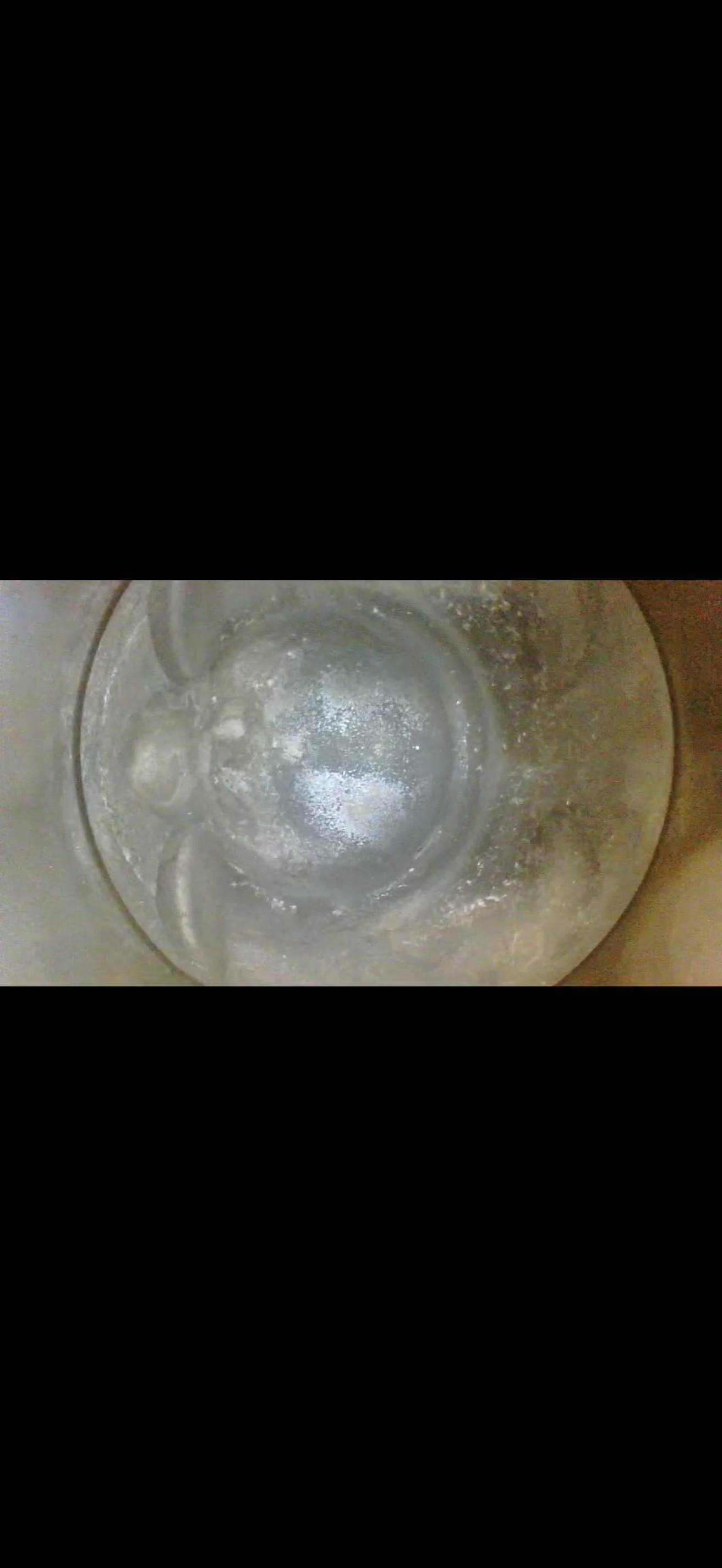

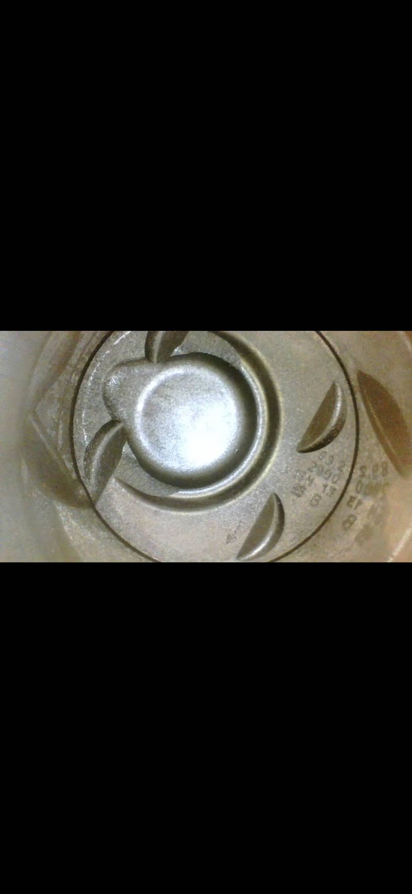

Ragazzi buongiorno come vedete il pistone 2 è in pessime condizioni mentre 1-3-4 sembrano nuovi. La mia domanda è si può cambiare solo quello. È cos'altro da fare. La distribuzione è stata fatta a40km adesso ne ha 50km. È secondo voi cosa a contributo a questo danno?
Grazie in anticipo dei vostri commenti.
Alfa 159 tbi 2011.
Detonazione. Se vuoi rifare il motore li devi cambiare tutti e 4. Quello nuovo singolo non sarà MAI uguale.
Come fai a dire che gli altri tre sono buoni? Le foto che hai fatto mostrano uno usurato e l'altro nuovo di fabbrica. Sono veritiere ste fotografie o lhai scaricate da internet??
Portali in una rettifica e senti cosa ti dicono.
Con una pulizia ad ultrasuoni tornano nuovi. Se non hanno problemi strutturali non vedo perché tu li debba cambiare.
Pulizia e fasce nuove.
Oltre ad indagare sul perché avvenga.
Magari fai controllare il funzionamento di tutti gli iniettori.

Ciao grazie della tua risposta ovviamente solo il pistone usurato devo portarlo in rettifica. Poi dovrei rifare la
distribuzione?
La macchina va anche bene l'unico problema è non mantene il minimo
Certo che sono veritieri 3 pistoni sono come nuovi la macchina ha 48.000 km
Se vuoi posso postare il video.
Sei entrato in camera di combustione con una videosonda di ispezione dal foro delle candele, o hai smontato la testata?
in 50 000km quel pistone si presenta come nuovo? Senza neanche un velo di sporco?? Comunque non sarebbe male vedere anche il video a sto punto. Le candele le hai mai sostituite?
