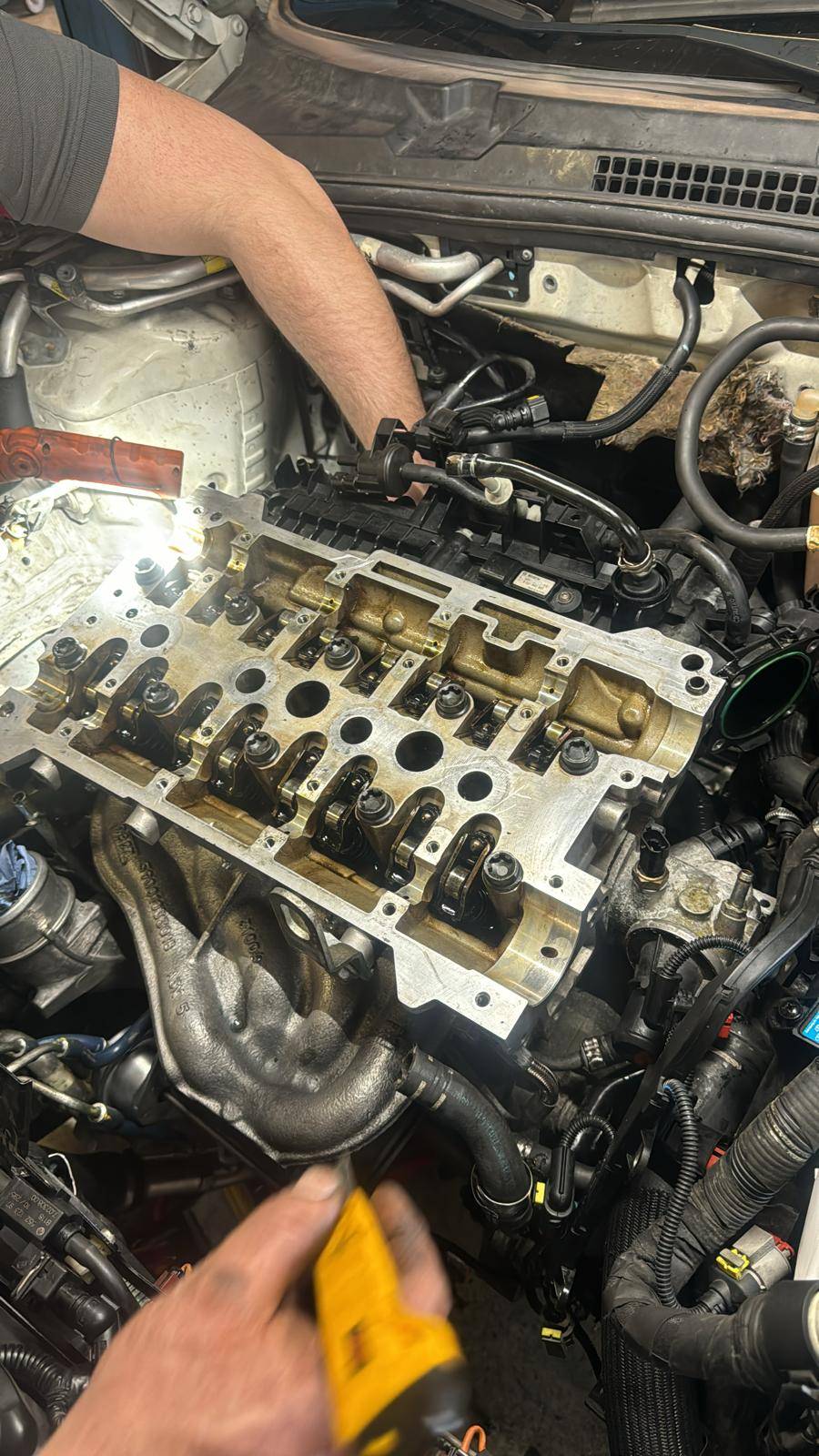

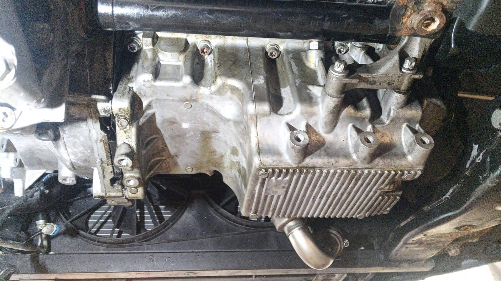

Comunque la prossima settimana il motore verrà smontato e vi darò i resoconti. Grazie mille delle risposte.
Ragazzi vi informo che la macchina è stata smontata tutta.
Ma la fine i pistoni sono tutti e 4 nuovi.
Non capisco perché la camera a fatto questo scherzo. Bo.

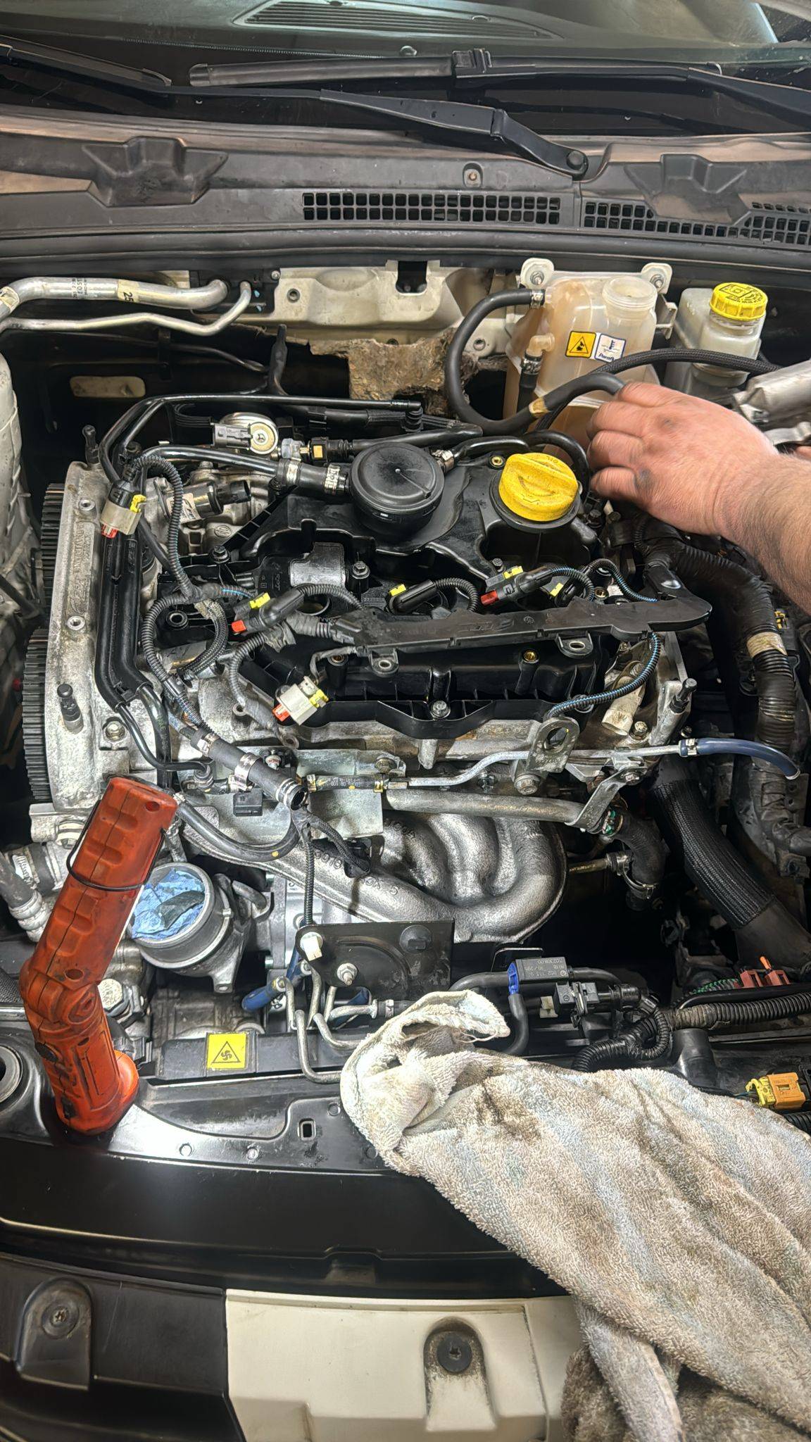

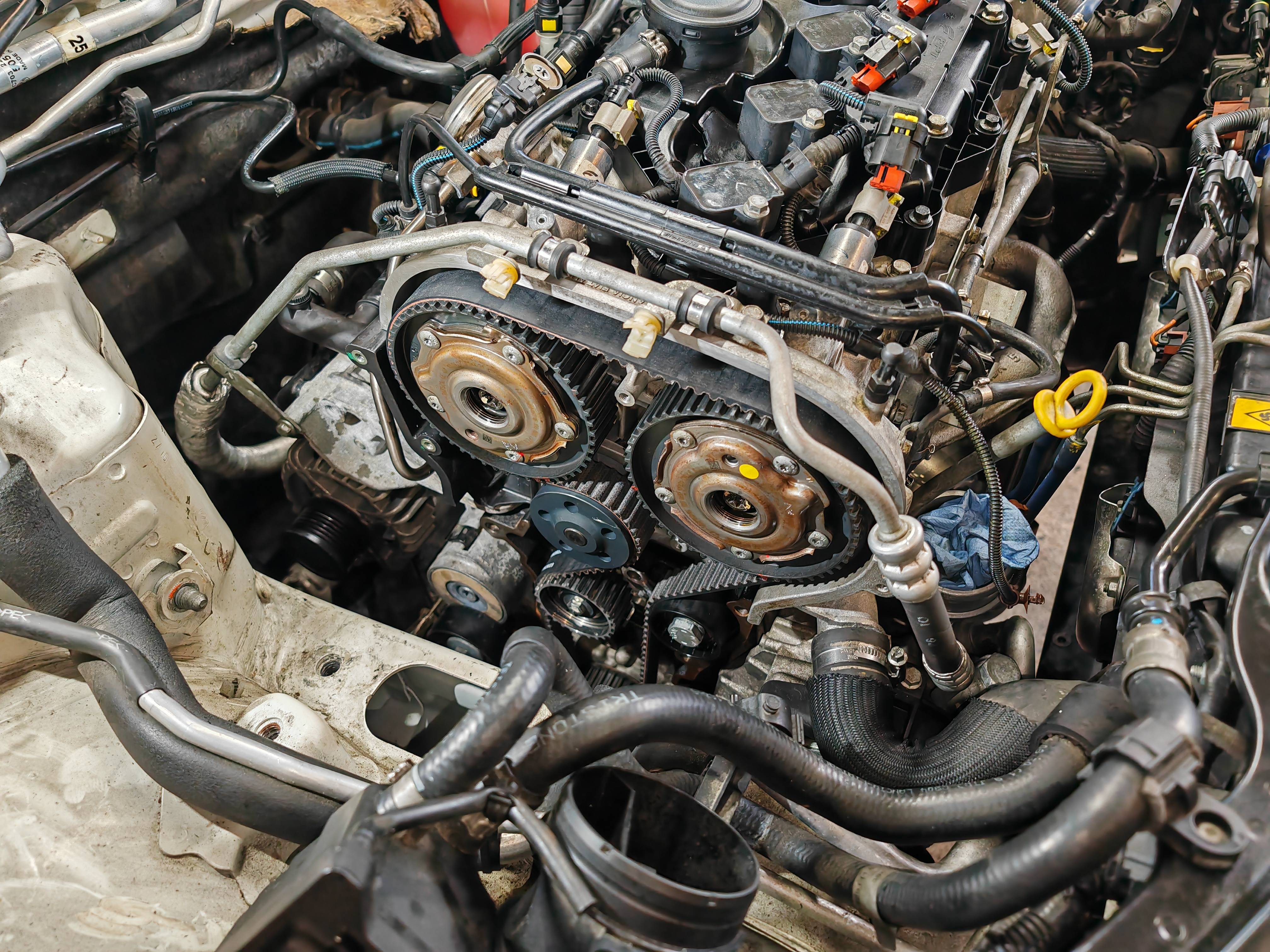

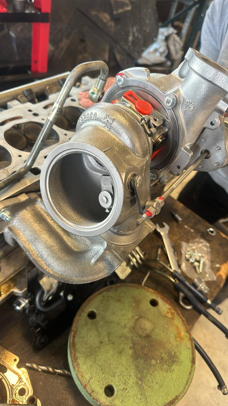

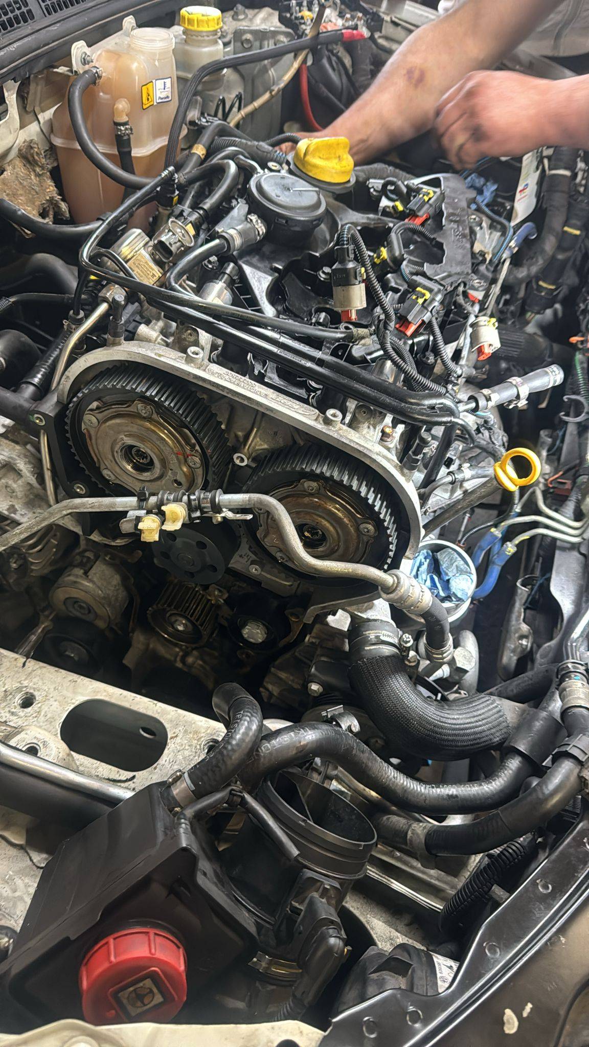

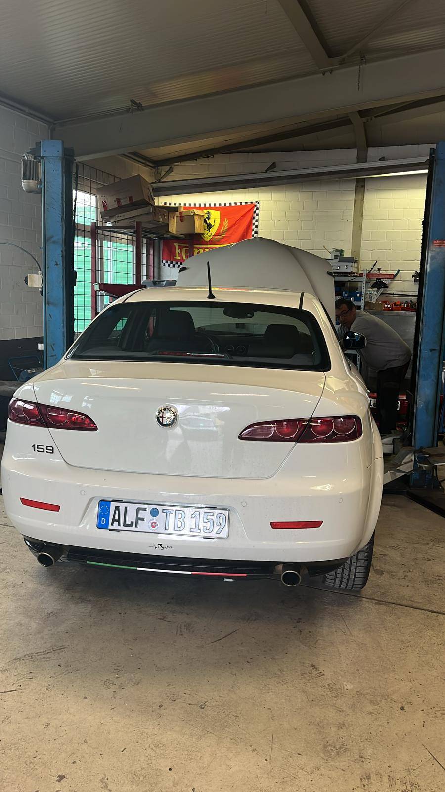

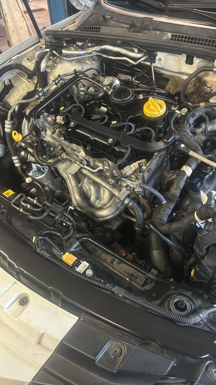

Comunque fatta la distribuzione con pompa, e abbiamo cambiato anche la turbina perché faceva rumore. Adesso la macchina va meglio anche se a caldo al semaforo dende a non mantenere il minimo. Allego foto

Il collettore di aspirazione è pulito a specchio? Iniettori? sonde lambda e desidero sono nuovi e originali? Corpo farfallato pulito?
Collettore, iniettori, corpo farfallato sono ok.
Le sonde non li abbiamo controllato.

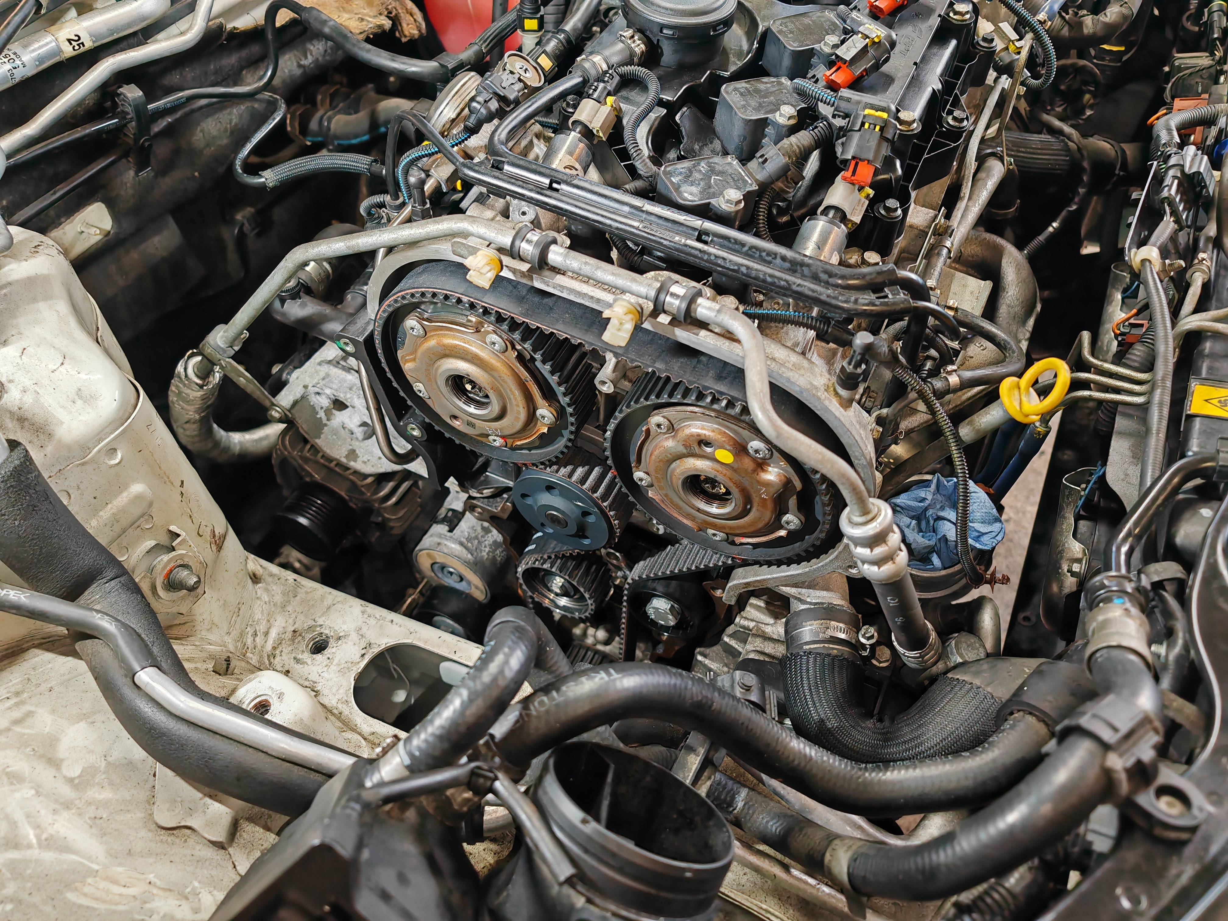

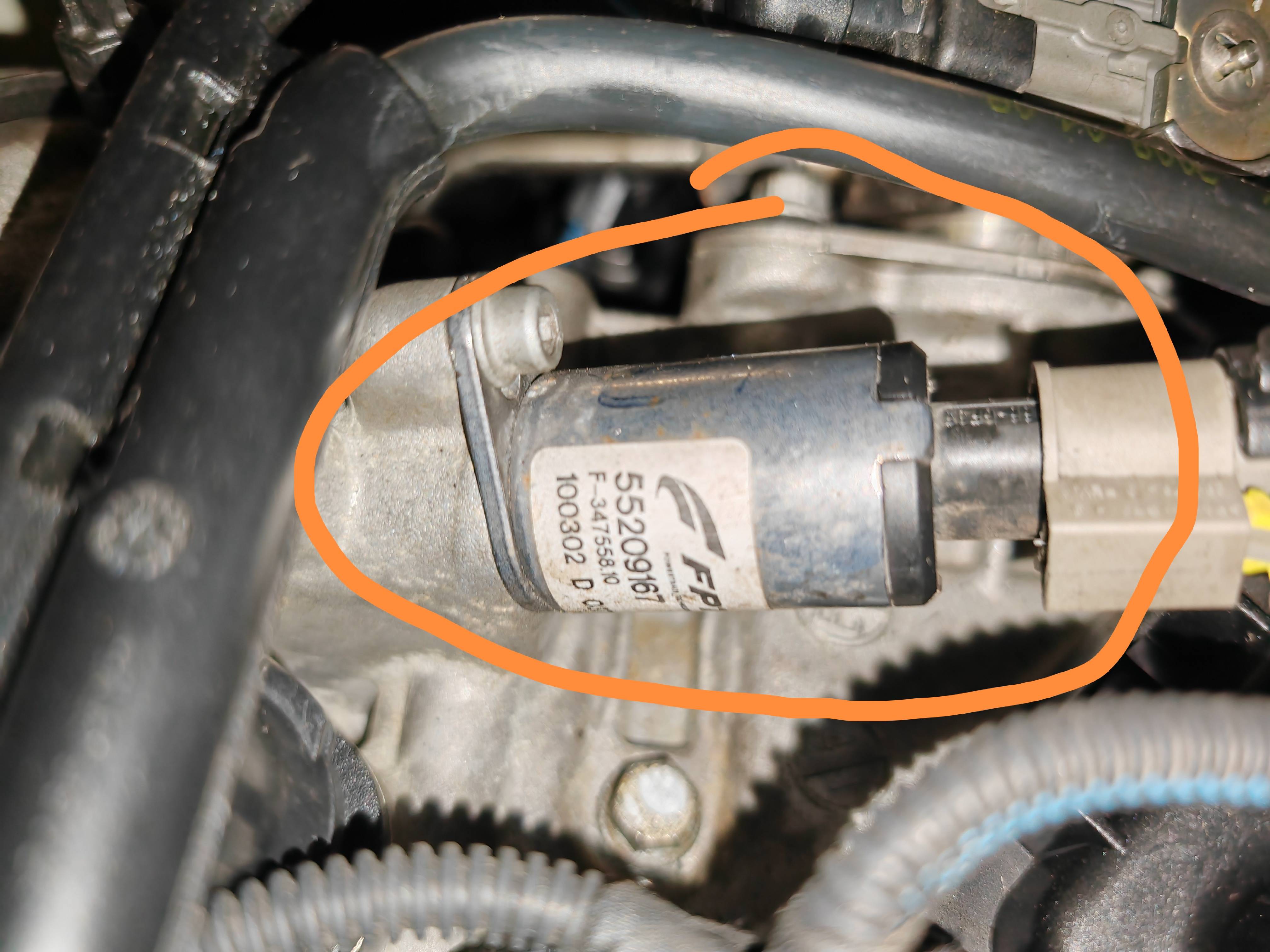

Scusate ma non potrebbe essere questo, allego foto
    577.1 KB · Visualizzazioni: 95
solenoide della fasatura variabile così come i due variatori di fase. devi collegare la diagnostica e circolare su strada
