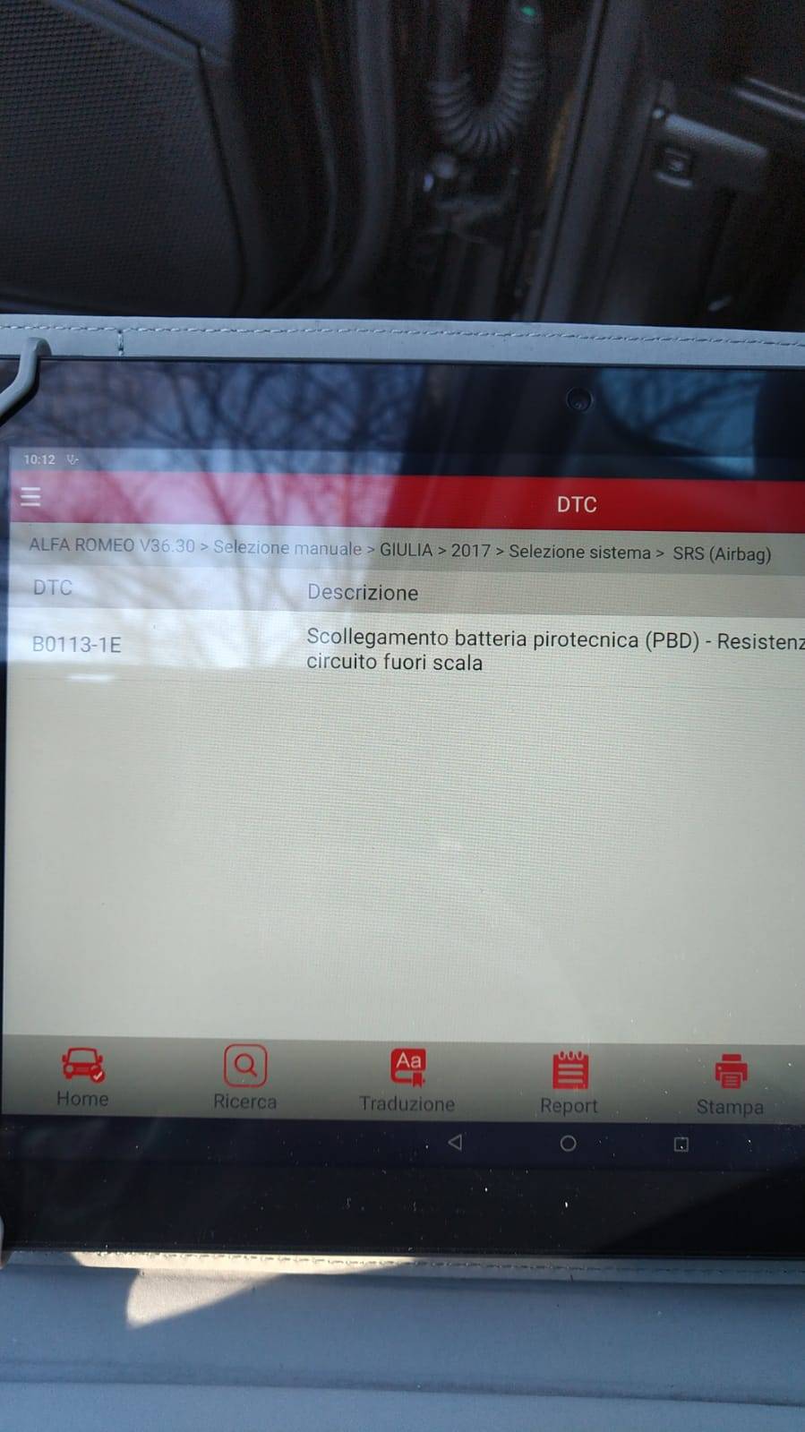

Tramite obd l'errore che risulta è b0113 - fusibile termico resistenza fuori campo.
Lo riporta sull'airbag volante ..e dovrebbe essere il contatto spiralato. Tuttavia tutte le altre funzioni al volante vanno bene. Provato a resettare e a tenere staccata la batteria ma niente. Mi sa che l'unica e sostituire il devio luci. Qualcuno di voi ha avuto lo stesso problema? Oltre alla sostituzione c'è qualche altra soluzione?. Grazie

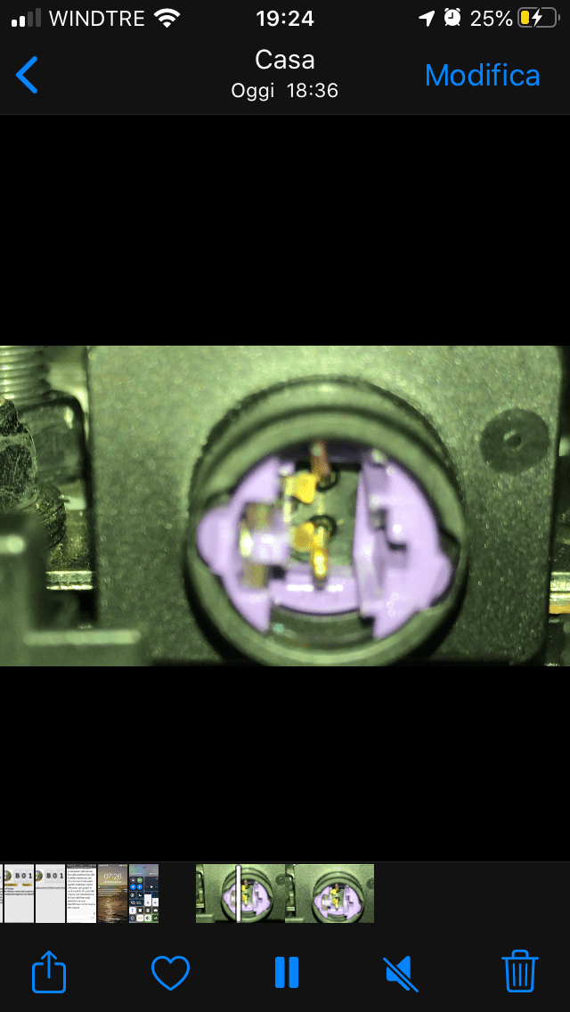

grazie 🙏 mi hai dato il coraggio di provarci ti posto la foto, il problema era a monte per gli altri utenti attenti a questo spinotto fatto con lo sputo di una bambina . avevo la neve che mi stava entrando nelle mutande e cambiando la batteria lo inserito piegando i livetti di 💩
Mi fa piacere che hai risolto. :)
