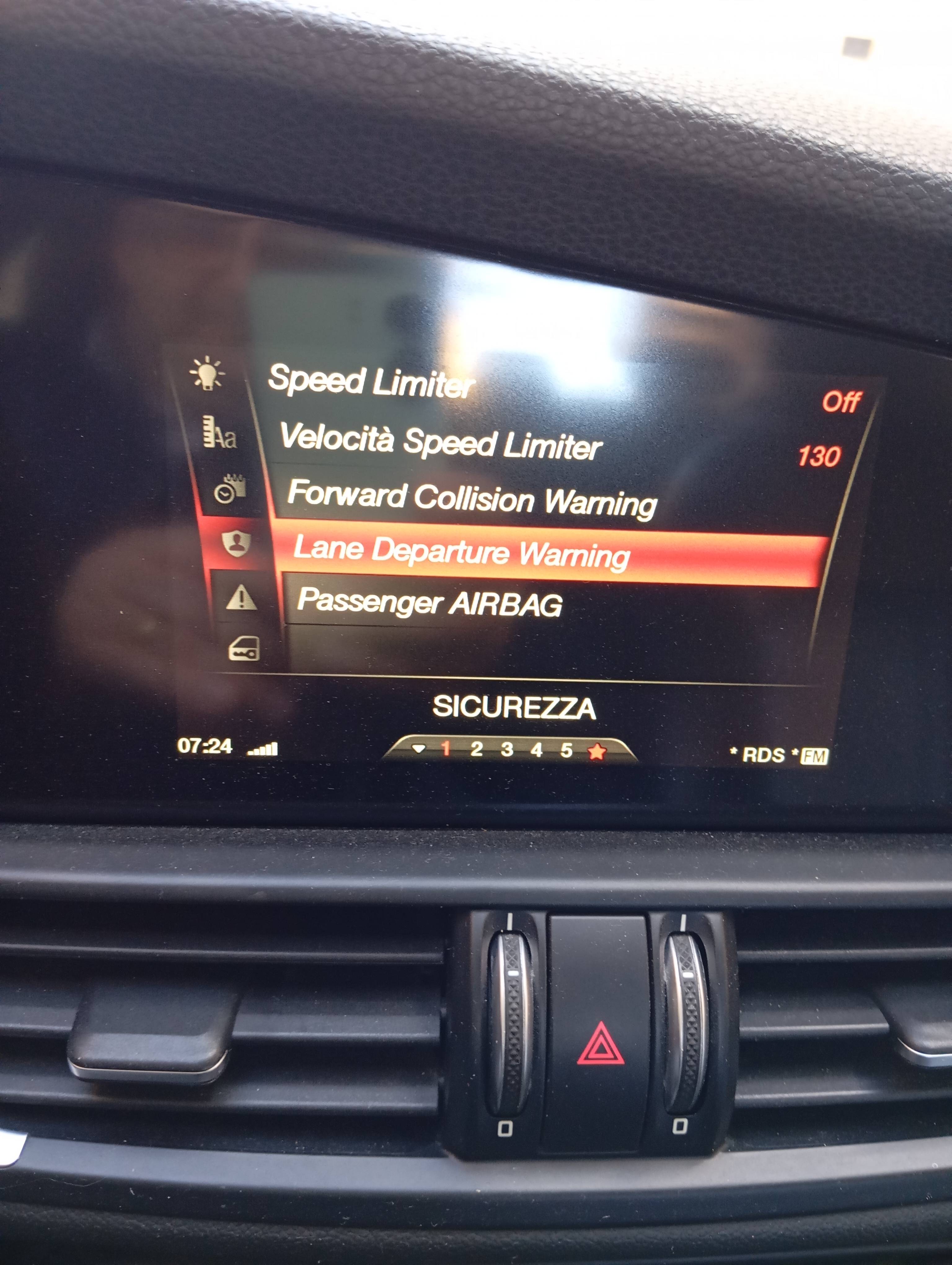

Buonasera. Oggi pure a me è successo che mi è apparsa la spia sul cruscotto. La cosa strana è che spengo la macchina e il freno non si attiva, devo accendere il quadro e rispegners per inserirsi. Un'altra cosa è che su quadro dell'infotaim, nella sezione Sicurezza, mi appare la scritta dell'airbag passeggero e del radar come se fossero disattivati, ma sono funzionanti.
La batteria già controllata ed è 12.7 V a macchina spenta e addirittura a 14 V a macchina accesa. Qualcuno può aiutarmi a capire cosa sta succedendo?

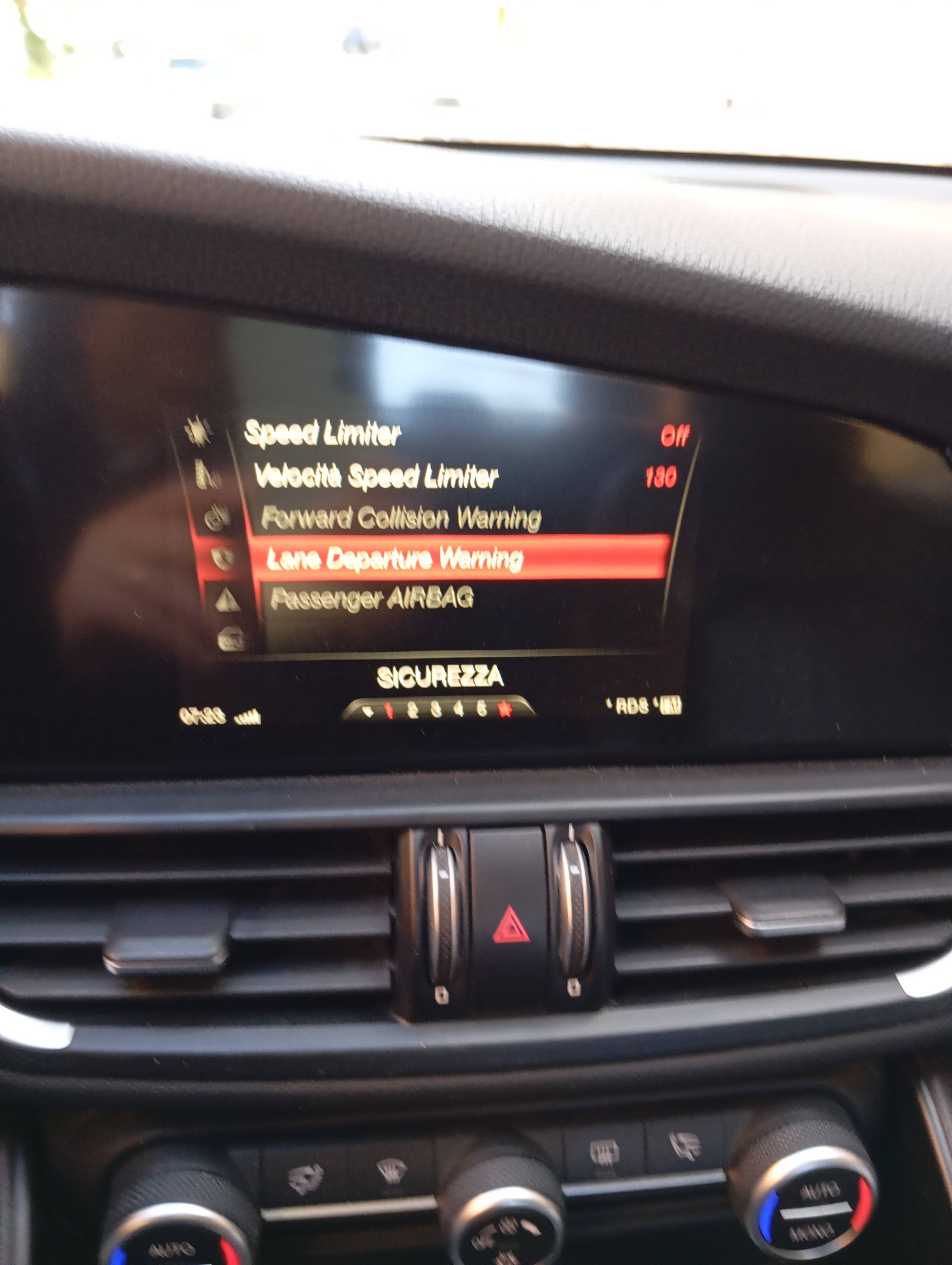

Poi la cosa strana e che pure quando cammino la schermata è come la prima foto, mentre se freno ho sto fermo la schermata è come la seconda foto.E allego.
Questa la seconda
