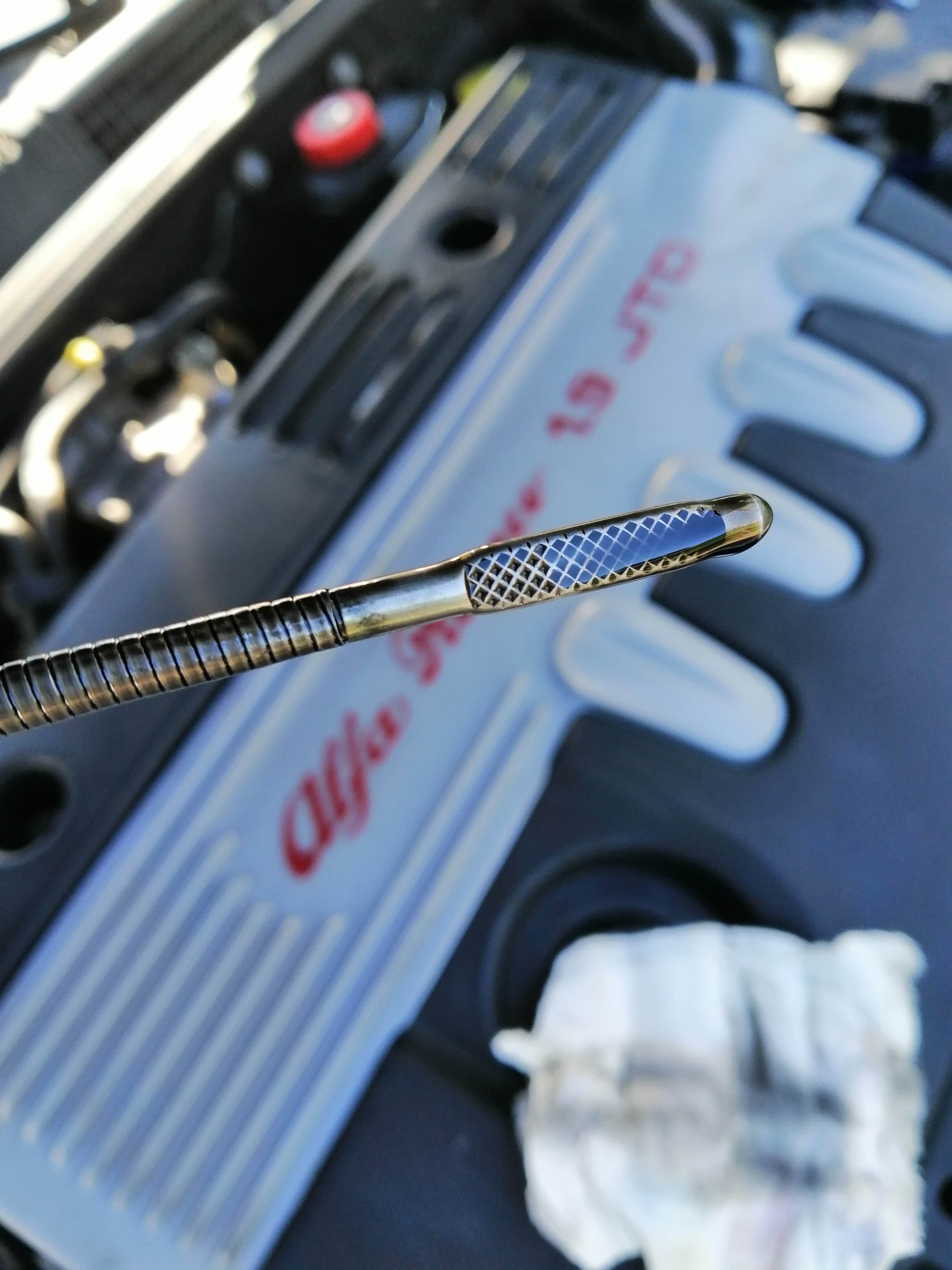

Ciao! Non prendiamola troppo sul personale, sono solo un ragazzo di 22 anni diverso dagli altri, io non bado al telefono e mi sono ricordato dopo tanto tempo di essere già iscritto! Solo perché stamattina sono andato a registrarmi e ho visto che la mia email già esisteva.
Comunque alla fine la turbina non l'ho cambiata e stamattina mi sono accorto che il 1915 km fatti dopo il tagliando ho consumato quasi la metà dell olio del motore
#8
    823.1 KB · Visualizzazioni: 99
#9
Il livello sembra ok. Mezzo cm sotto il punto massimo e non è neanche tanto nero.
Se noti ancora dei consumi anomali e il posteriore imbrattato conviene revisionare a dovere la marmitta e pulite tutti i condotti.
Egr, tubazioni intercooler, collettore aspirazione
#10
Secondo te non é problema di turbo? Anche perché ti ripeto: la macchina tira bene e la turbina non ha nessun fischio.. Infatti ho fatto la diagnosi alla macchina ed é uscita un anomalia alla valvola egr, infatti prima ogni tanto mi usciva l'avaria motore e la macchina si bloccava, ma adesso da un po non lo fa più. Questo problema potrebbe essere anche la valvola egr. Però non si spiega l'olio nel turbo.
