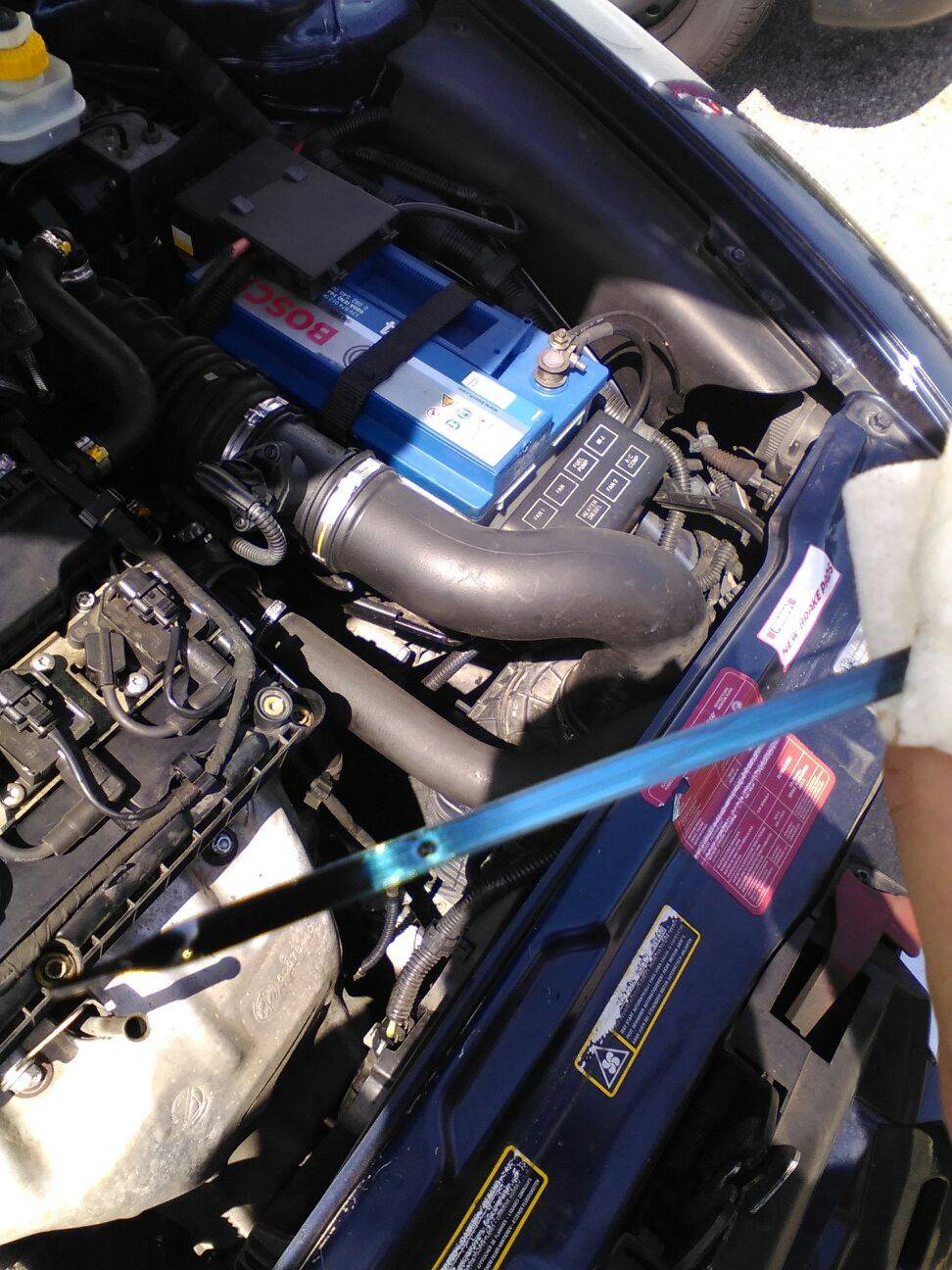

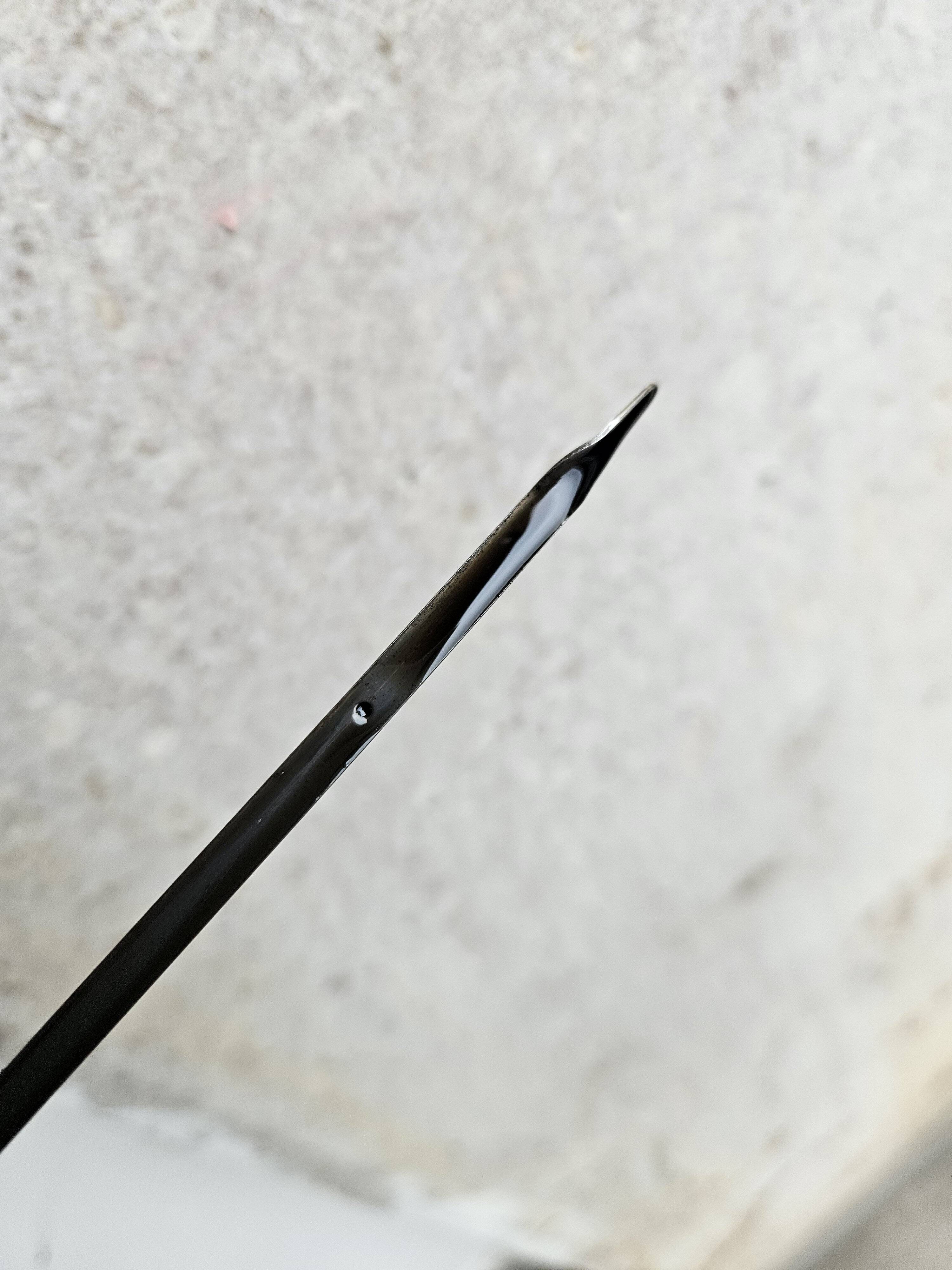

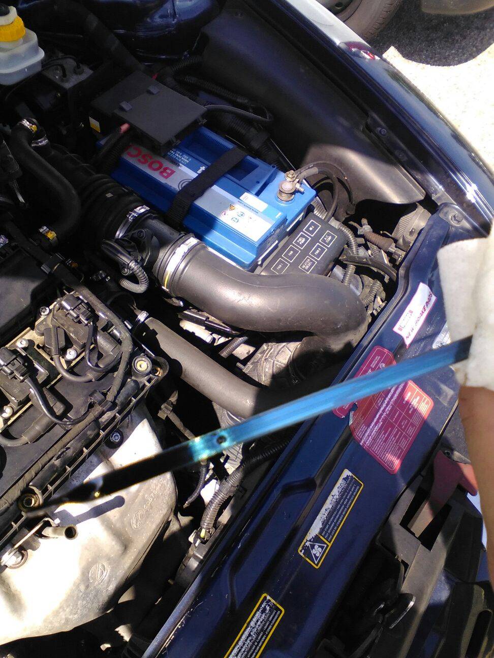

Come si presenta l'olio sull'astina? Ha un aspetto uguale a questo?
#26
    858.1 KB · Visualizzazioni: 96
#27
La quantità d'olio che sparisce è veramente qualcosa di inenarrabile. Fino a quando non farai aprire il motore si possono fare solamente tante chiacchiere. Se dovesse esserci qualche fascia logora o qualche cilindro grattugiato lo si può ispezionare immediatamente con una telecamera a sonda senza neanche provare la compressione. Se l'ispezione con la sonda video non dovesse rilevare usura si procede con la compressione. Ma tanto sono tutte inutili perdite di tempo visto l'inquivocabile consumo d'olio senza precedenti. Scrivo per esperienza assoluta.
proverò, comunque, a fare le varie verifiche del caso. Giusto per aver certezza assoluta.
#28
L'olio l'ho controllato poco fa ed è a regime.
Ho anche ,ieri sera,a caldo, fatto la prova a motore acceso di togliere l'astina del livello per controllare se fuma....ma non esce fumo...
Ma lo vedi che colore ha? Quell'olio lì è completamente bruciato a seguito della compressione che passa dalle fasce oramai inesistenti. Un olio fresco e con poche migliaia di chilometri deve essere giallo paglierino su un motore a benzina e non nero catrame. La stessa identica situazione della mia ex 156 che tra l'altro in quella fotografia che ho caricato più indietro aveva olio bardahl 10W60 con soli 700km. Stava già carbonizzato.
#29
eh si...ho ben visto che è scuro.....
#30
È bruciato! Magari fosse solamente scuro manna dal cielo...
