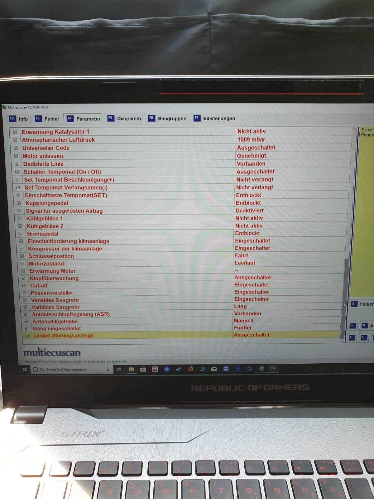

    Una domanda la pompa benzina potrebbe essere?
    Visto che l auto da 0/100 va bene e solo oltre i 5000 giri che si sente un vuoto come se perdesse potenza e a stenti arriva a 6000 giri.
    Il Debimetro e uno bosch originale come d altronde le candele.
    Ho fatto una diagnosi con fiat ecuscan ma non da nessun errore.

  8. per me è l'attuatore dei condotti:
    A vitoriv piace questo elemento.
  9. Provato stamattina é funzionante a ca.5200 giri cambia
