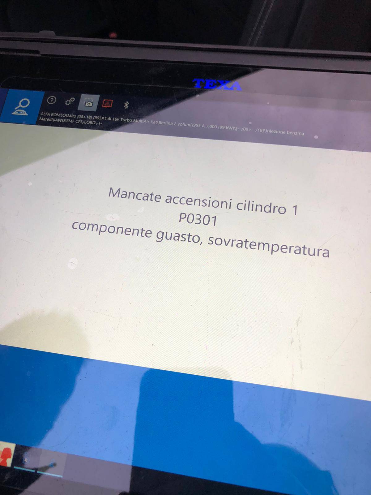

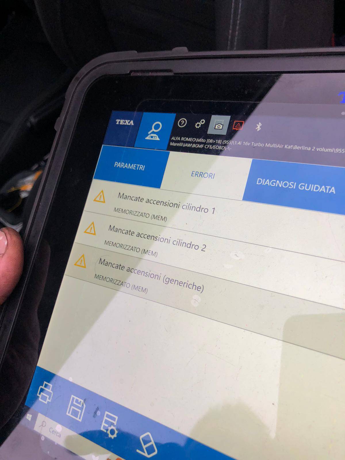

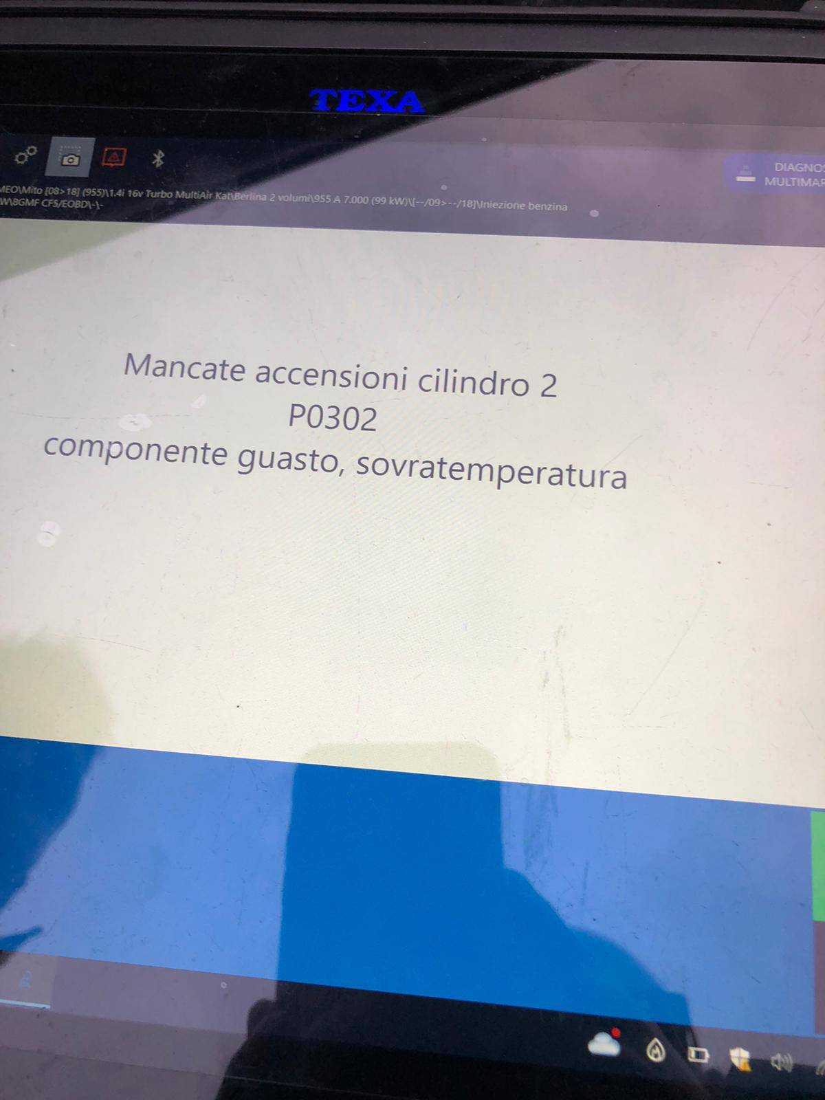

Ciao ho fatto la diagnosi , praticamente lui il giorno che ho fatto il cambio dei sensori e dopo 1 km la macchina andava a tre e non entrava il tubo lui ha provato la macchina e poi la spenta e tornato tutto normale , ma dopo l’ errore non ha mai fatto la diagnosi per capire cosa fosse , ti allego l’ esito della diagnosi , lui dice che secondo lui non ha nulla a che fare con il lavoro precedente , conta che non ho mai avuto problemi prima di questo lavoro lui dice che secondo lui si sta iniziando a guastare però dice potrebbe essere anche questa bobina , rifatta la diagnosi e non ha rilevato nessun problema , anzi ti dirò dì più dopo tolto gli errori la macchina e tornata come una volta veloce grintosa e con un bel rombo cosa che dopo eseguito io lavoro non era più così … Mi ha detto che se lo dovesse rifare di portarla subito che fa il cambio bobine per prova e poi si valuterà …
Ciao..
Il tuo meccanico è birichino..
Quando ha sostituito i sensori sia prima di farlo che dopo avrebbe dovuto fare la diagnosi e cancellare gli eventuali errori in memoria, in tutta probabilità non è stato fatto e questo è un errore grave, in quanto poi ti ritrovi magari con errori vecchi in centralina che non centrano niente con un'eventuale problematica futura.
Gli errori sono relativi a una mancata accensione cilindro 1 e 2 che in tutta probabilità sono dovuti proprio al cambio dei sensori che la centralina in prima accensione a rilevato dei dati diversi rispetto ai sensori vecchi (e qui torniamo al discorso che quando si sostituiscono i sensori tramite diagnosi bisognerebbe fare vedere alla centralina che sono stati sostituiti, soprattutto se non sono originali, andrebbe bene anche un reset parametri adattivi che lui sicuramente non ha fatto) e naturalmente ti sei ritrovata con i problemi in fase d'accensione con spia gialla attiva..
Solitamente questo tipo di problematiche vanno via cancellando gli errori presenti nella ECU, certo se si dovesse ripresentare l'anomalia bisognerà indagare ulteriormente..
Le mancate accensioni possono esser dovute a una candela usurata o la bobina che non fa più il suo lavoro, ma mi fa strano che il problema si presenti guarda caso dopo la sostituzione de sensori e non prima.

Buongiorno , hai pienamente ragione ! Dopo che si è presentato il problema non è stata fatta la diagnosi quindi sono rimasta ben tre settimane con gli errori in centralina , infatti la macchina non era più la stessa , ora e tornata come prima , la cosa che mi fa più strano e , come mai ha difettato subito dopo aver fatto il lavoro ? come mai la mia macchina è entrata perfetta in officina ed e uscita così ? strano una una coincidenza !!! la macchina è stata fatta dalla testa hai piedi da mio padre giù in Sardegna che è un meccanico quindi prima di portarla qui in Lombardia è stata fatta tutta , ora il problema è arrivato così , mha sinceramente il dubbio mi rimane … Sicuramente è spero non sia così prima di cambiare un pezzo del genere che costa una bottata la riporto giù e le faccio fare tutti gli accertamenti del caso … mi auguro che non sia così perché con tutti i soldi che ho speso spero proprio di evitare .
