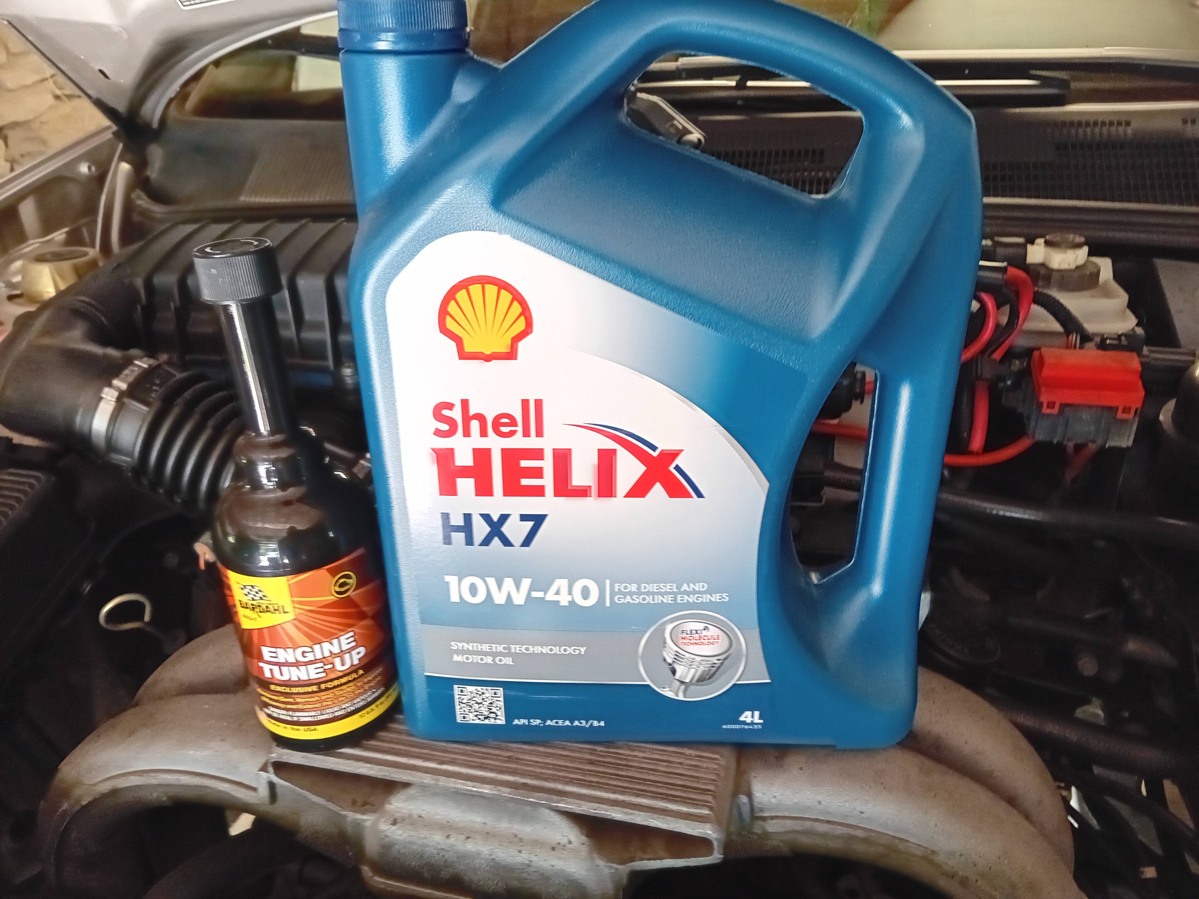

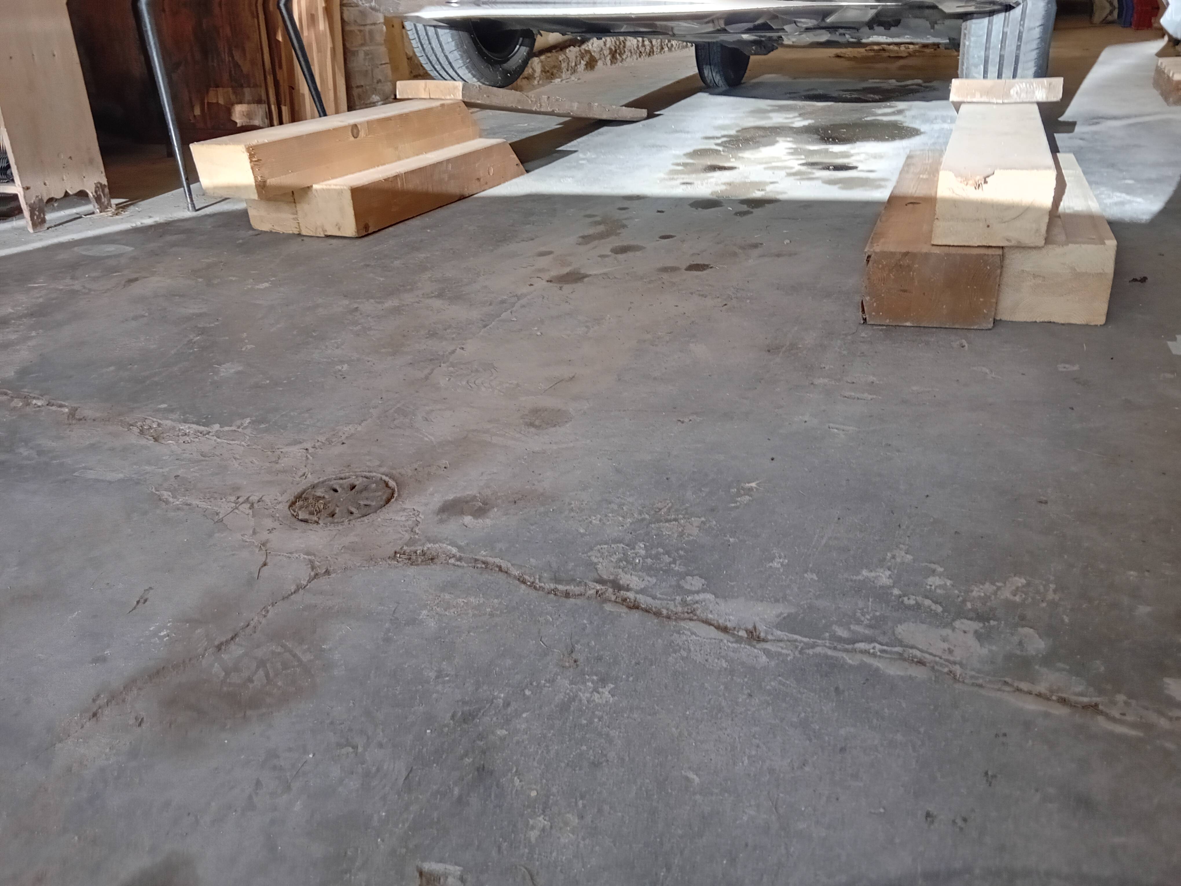

Vince' ma dove stai di casa? Dico va, se volevi passare a cambiare l'olio ti aspetto. Porta l'olio, il filtro e 4 birre che poi il companaggio ce l'ho io...
