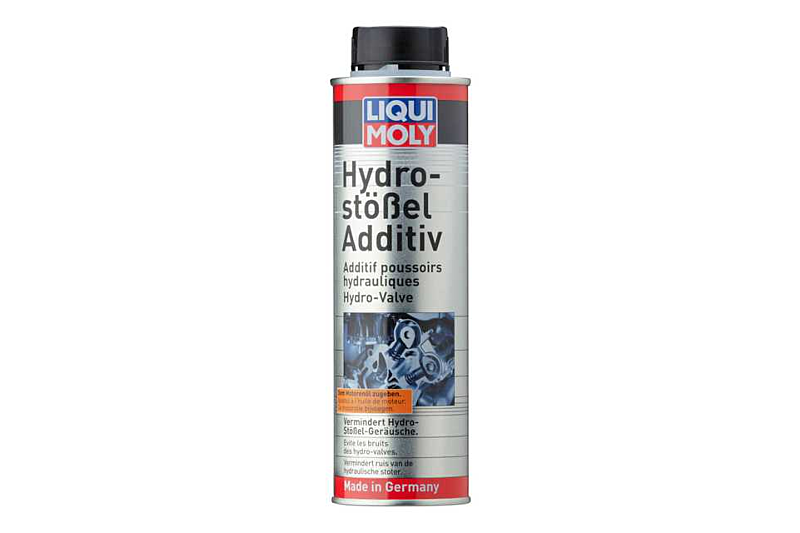

Poi con olio definitivo e pulito ci devi aggiungere quest'altro prodotto per le punterie:
