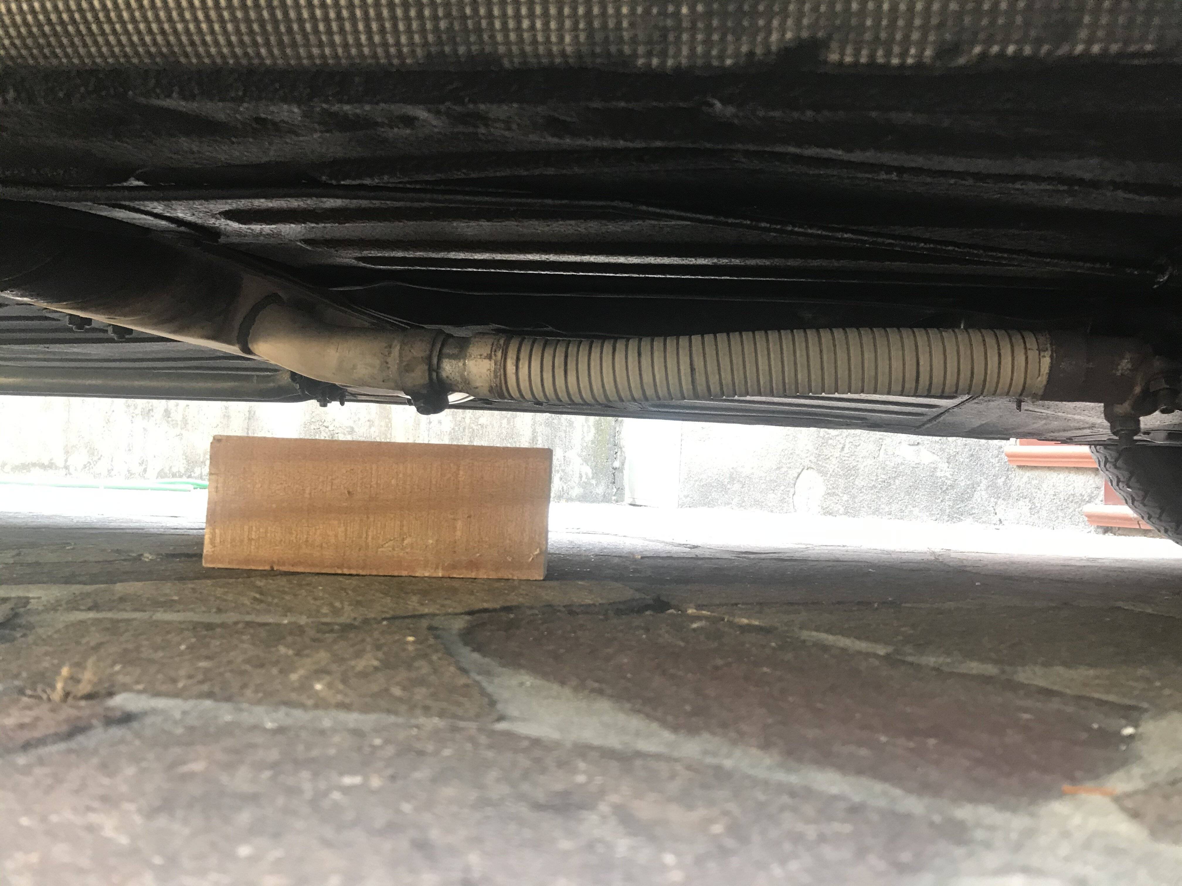

non la conosci? ecco il sottoscocca, il pezzo di legno è 10 cm lo spazio vuoto 2,5,
entrando in garage tocca il manicotto, se alzo la vettura in posizione due arrivo a 18cm
