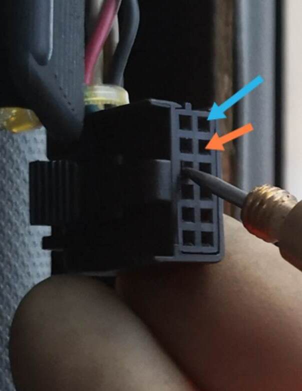

Ciao, la centralina delle chiusure centralizzate (quella gialla), in effetti dà il consenso di apertura/chiusura sia dal tasto del cruscotto che dalla portiera ...ed i motorini rispondono bene su tutte e 4 le portiere. Funziona perfettamente anche l'apertura baule dal cassetto portaoggetti. Non ho perdite dal radiatorino interno. Devo "ingegnarmi" nel verificare i segnali dei pin che mi hai indicato dando il consenso con il telecomando... posso provare sempre con il cercafase 12v "bucando" i fili con il puntalino che rimandano il segnale? sono quelli che escono dal connettore indicati con le frecce nella foto allegata. Grazie
#12
non so prova con degli spilli nel lato dei fili,in qualche modo provaci,magari se hai un tester ti viene più facile...vedi tu
comunque i pin 5 e 6 mi sembrano quelli sotto alle frecce non quelli che hai indicato, se vedi la parte femmina del connettore ci sono scritti i numeri tralascia i numeri al centro....quello sarà un codice
