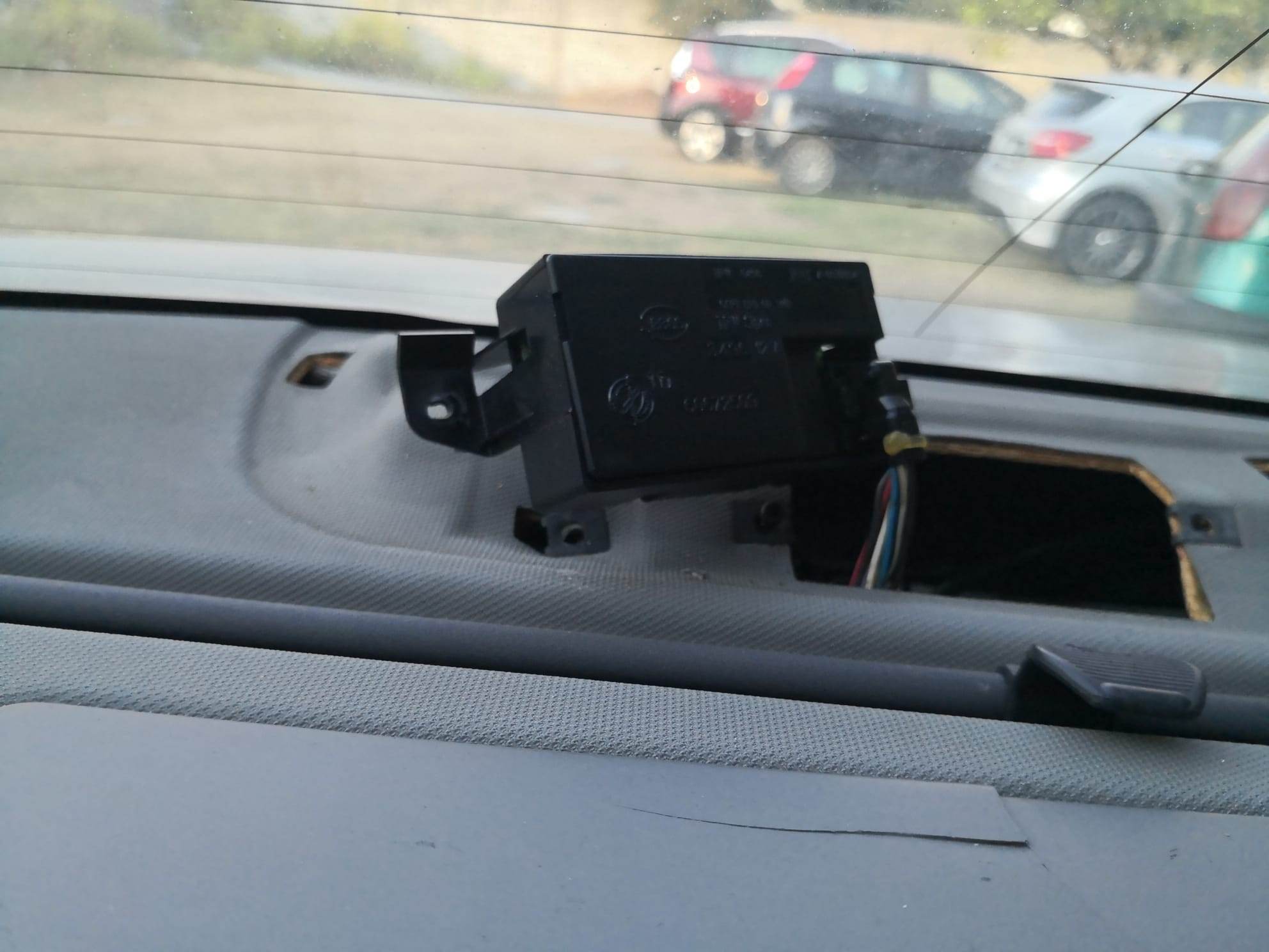

Allora ho provato a smontare il terzo stop ...ho visto il ricevitore effettivamente, comunque non funzionava con telecomando a distanza ravvicinata. Non ho testato se arrivava tensione...in questi giorni proverò con la verifica con il tester...devono arrivare i 12 Volt giusto?

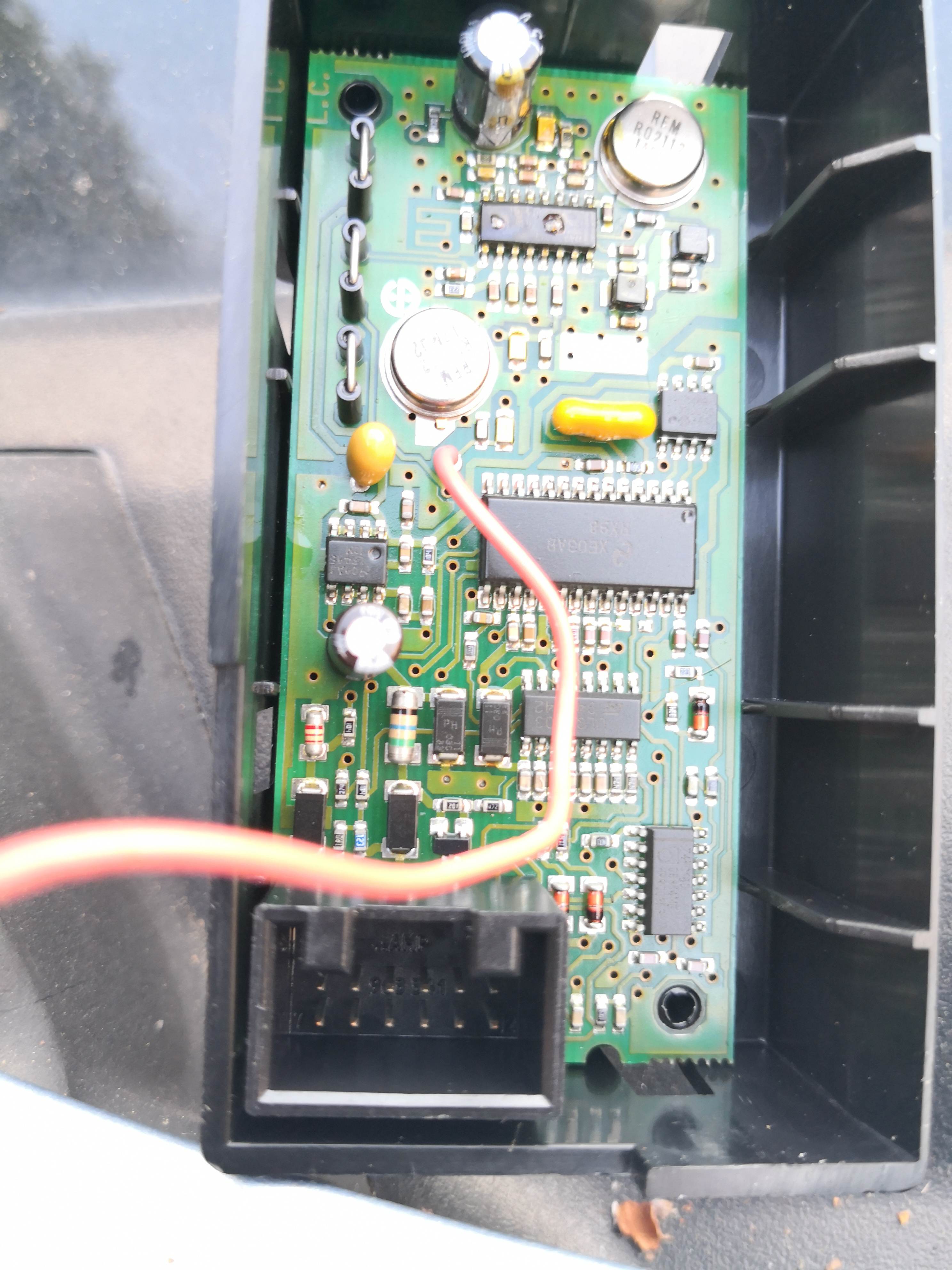

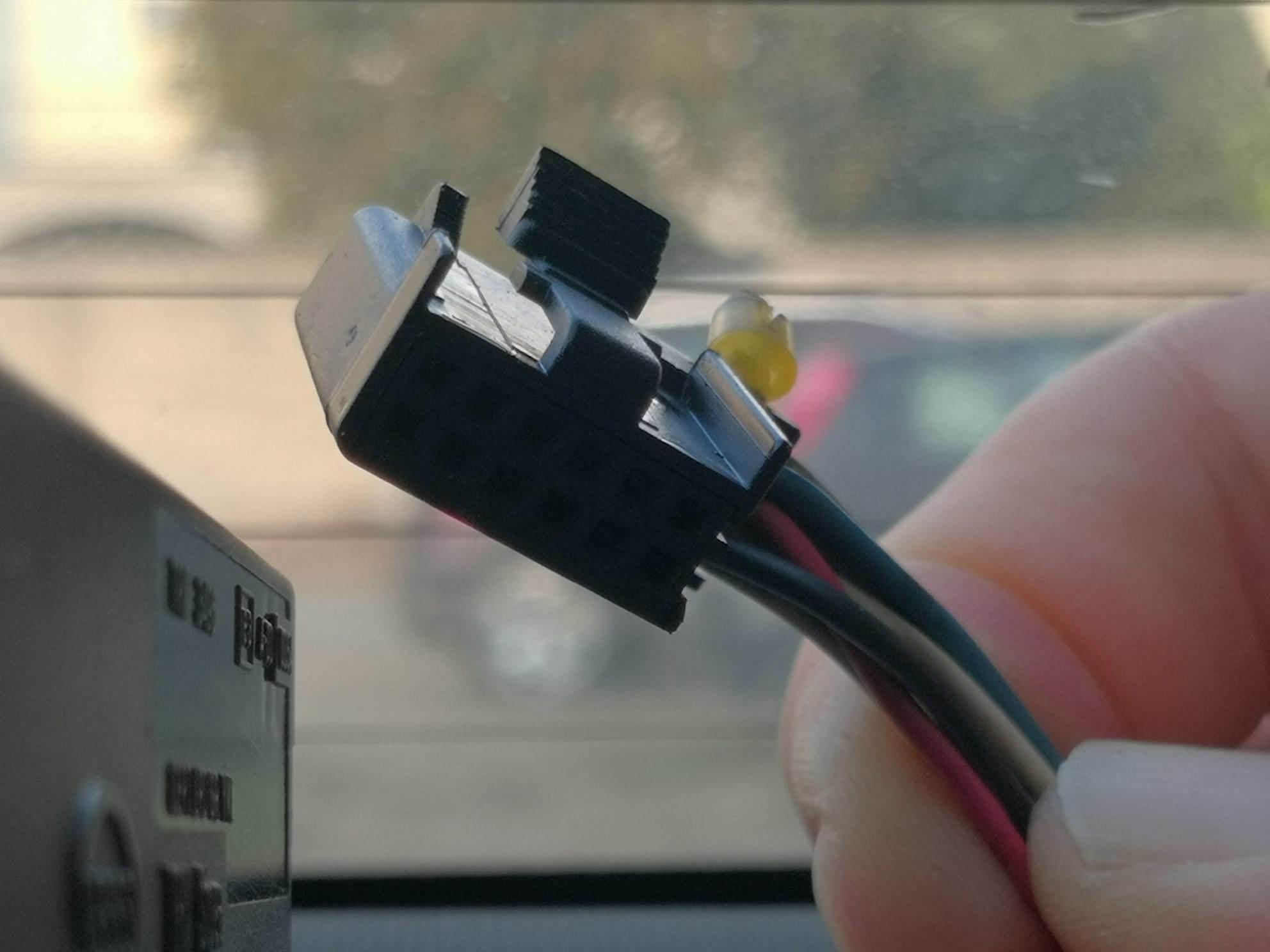

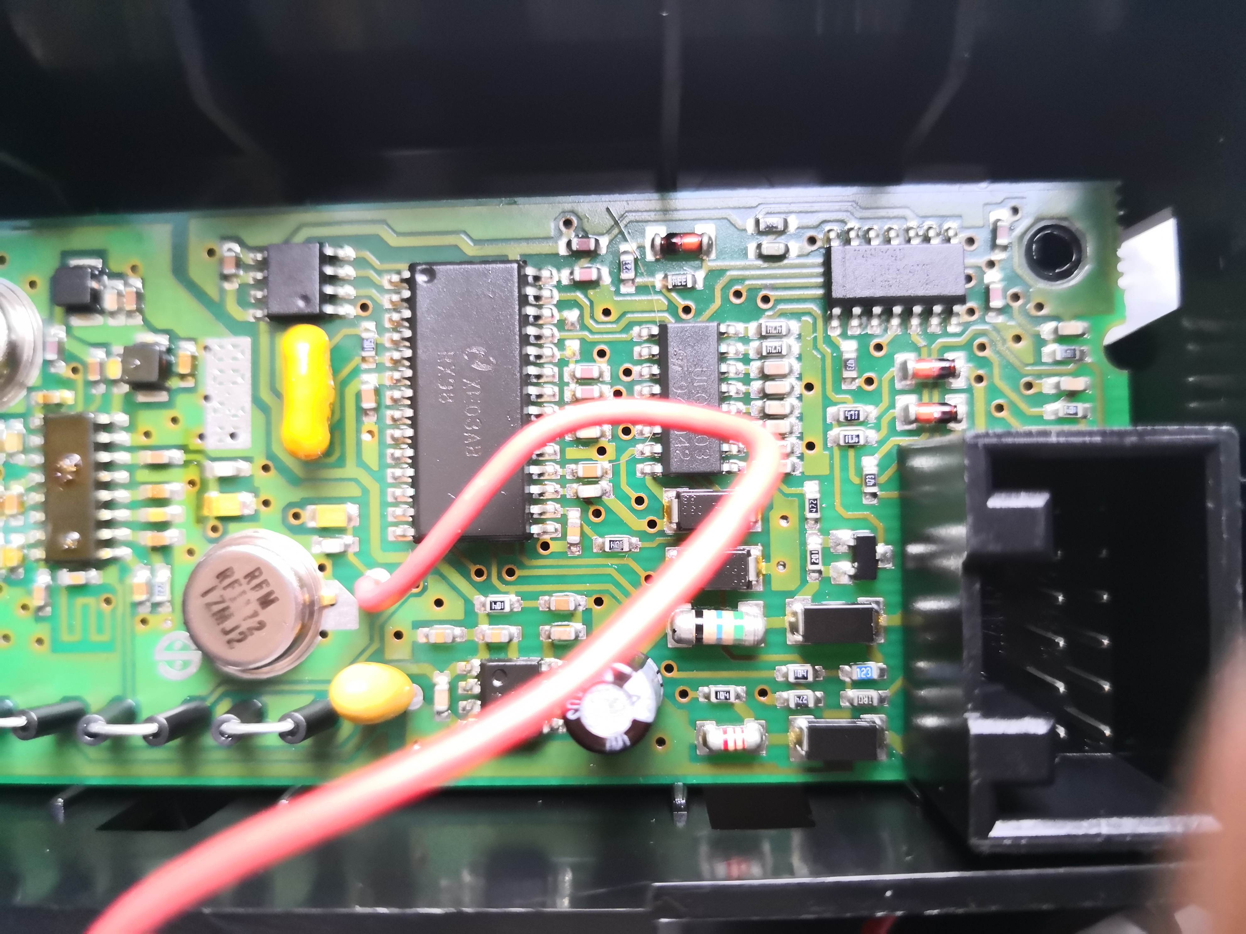

Aggiornamento...oggi pomeriggio ho smontato il terzo stop sul lunotto posteriore, ho tolto le viti che fermano la scatoletta ricevitore telecomando chiavi ed ho provato a verificare i pin con il tester...allego le foto...ho tutta l'impressione che non arriva tensione. Sapete se qualche fusibile protegge il circuito o dove può essere l'interruzione??? sapete con precisione il pin positivo?? Grazie a tutti per la collaborazione.

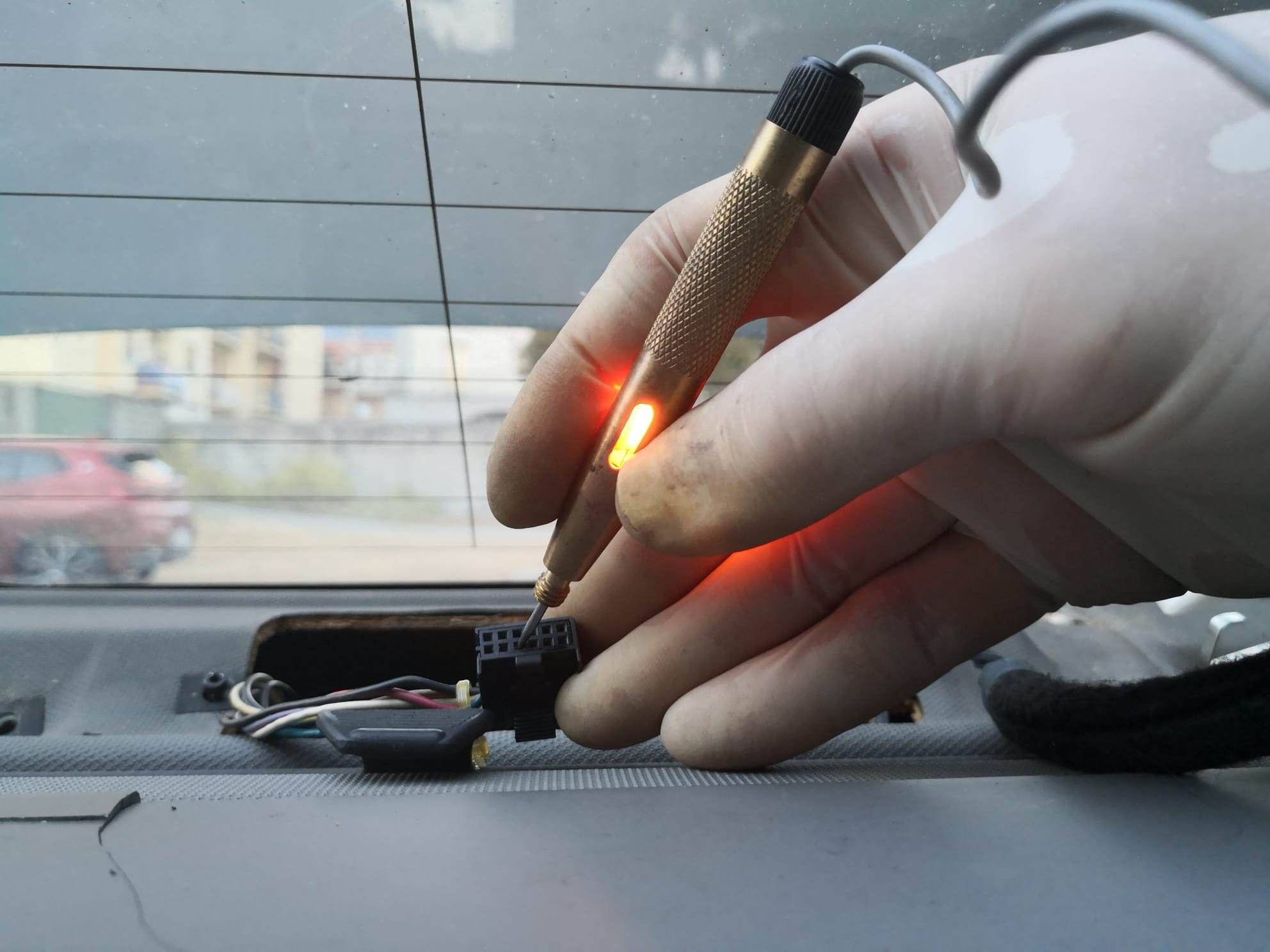

altro aggiornamento, verifica della tensione ai cavi del ricevitore telecomando. Come potete vedere dalle foto arriva la tensione...attendo vostri consigli....penso di andare in alfa per far riprogrammare il telecomando con la centralina

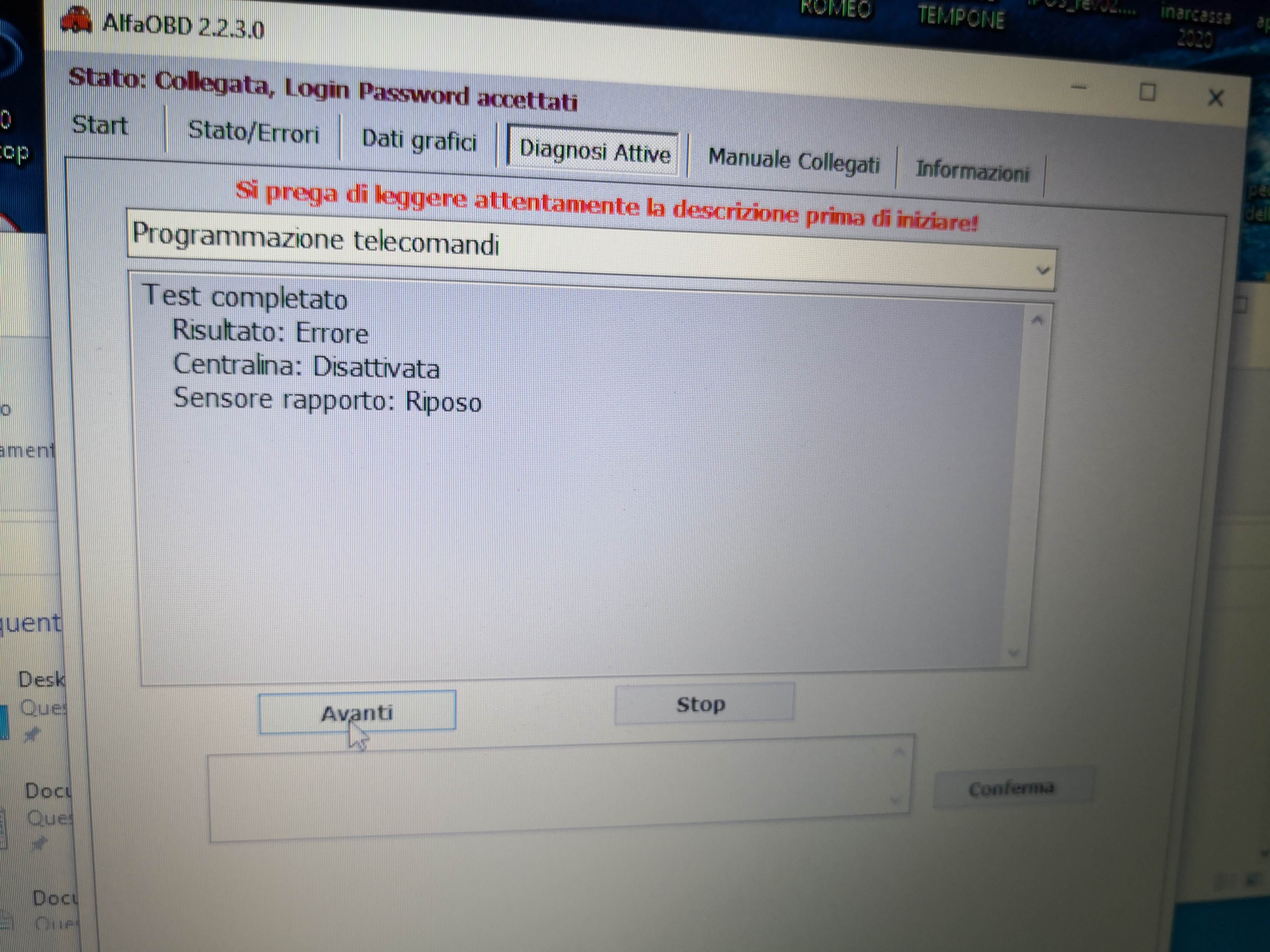

Ulteriori aggiornamenti sul malfunzionamento del telecomando, ho provato con il software alfaOBD ad effettuare la riprogrammazione della chiave del telecomando e il software mi diceva inizialmente
TEST COMPLETATO:
RISULTATO: PRESENTE
CENTRALINA: DISATTIVATA
SENSORE RAPPORTO RIPOSO
dopo appare
TEST COMPLETATO:
RISULTATO: ERRORE
Volevo un parere se è la centralina ricevente (quella delle immagini precedenti) che è guasta e quindi non effettua l'associazione.

hai già visto che arriva corrente,quindi con la centrallina collegata vedi se dal connetore (aiutati con degli spilli) mentre premi il pulsante del telecomando escano i segnali di blocco e sblocco,se cosi non fosse secondo me è guasta
