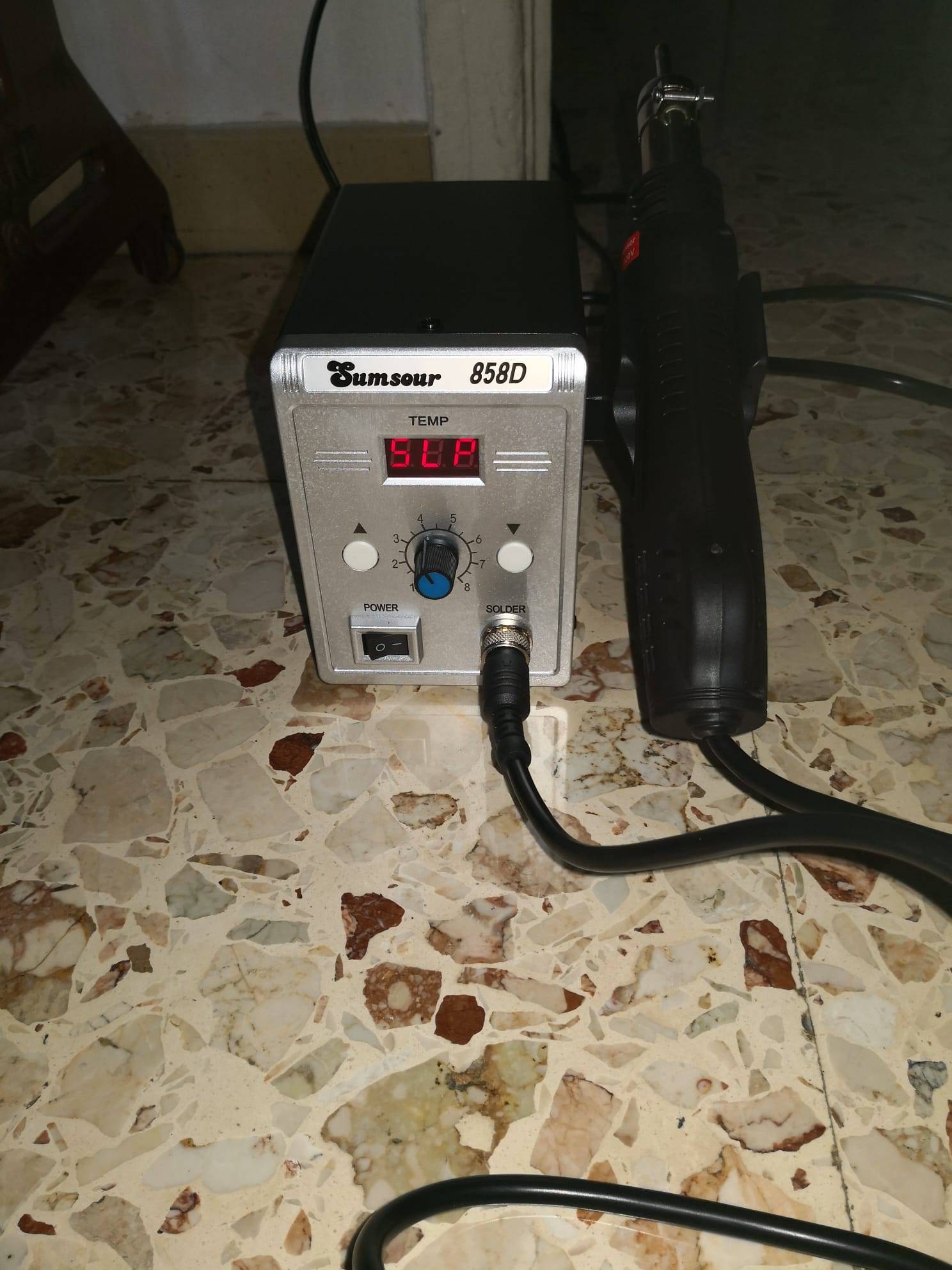

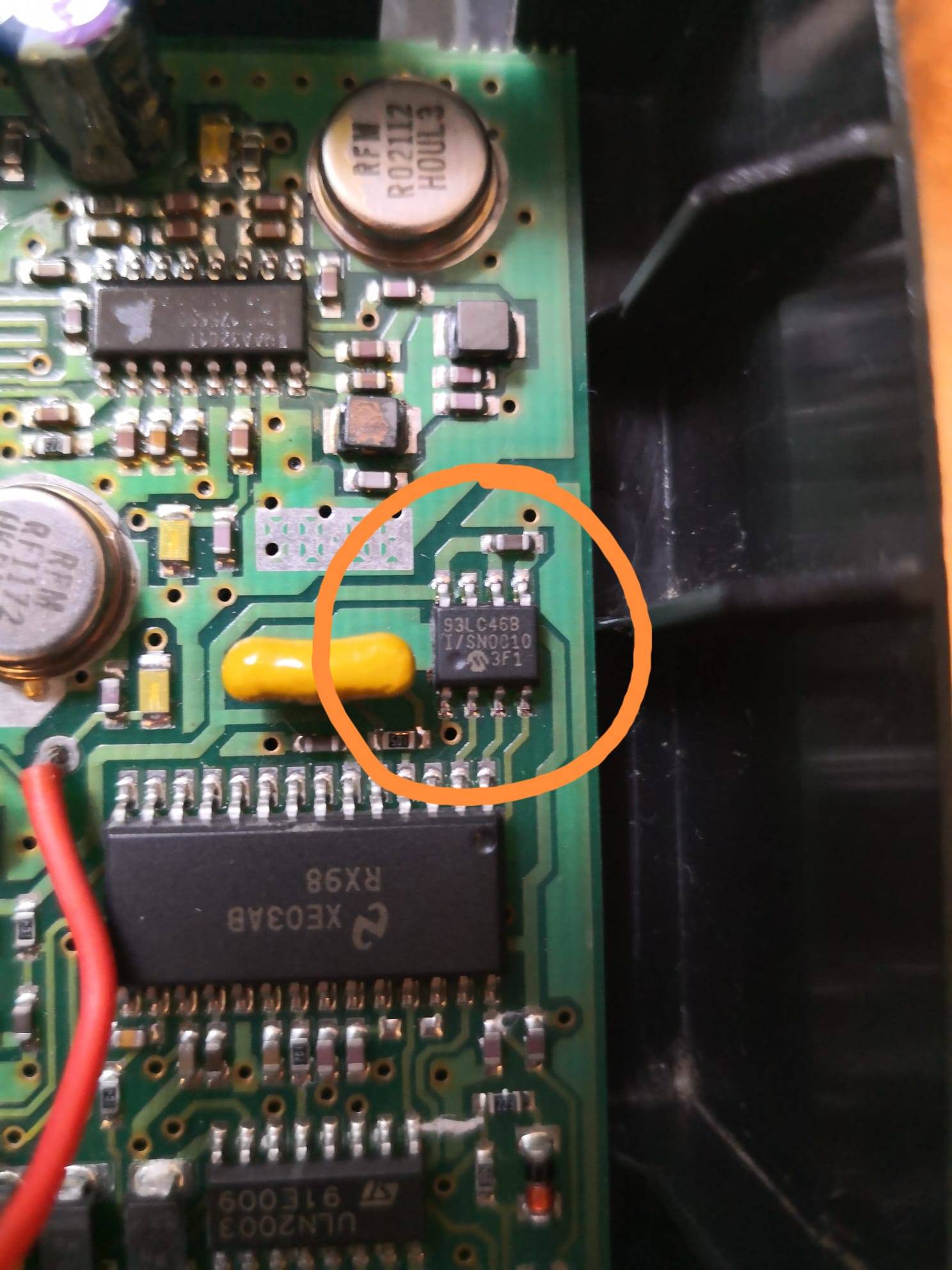

Salve a tutti, dopo tanto tempo concludo questo post lungo che affligge il problema dell'apertura con telecomando chiavi. Purtroppo per motivi di lavoro e altro vi rispondo solo adesso. Personalmente ho risolto sostituendo il ricevitore originale con altro preso allo sfascio, se notate nelle foto precedenti il liquido di un condensatore aveva rovinato qualche componente (non sono un perito elettronico è solo passione). Comunque per far funzionare il ricevitore recuperato allo sfascio bisogna recuperare la eeprom del proprio ricevitore (quello di serie sulla vettura) e saldarlo sul quello funzionante. Sulla eeprom sono memorizzati i dati del codice chiave telecomando. Basta una stazione saldante ad aria comprata a poco su alixxx e una piccola dose di manualità e un pò di flussante e si dissalda e si risalda la eeprom ...o in alternativa far fare la sostituzione a chi opera riparazioni su componenti elettronici e tutto ritorna a funzionare con il sistema originale. Problema risolto!!!;):D. Grazie a tutti.
