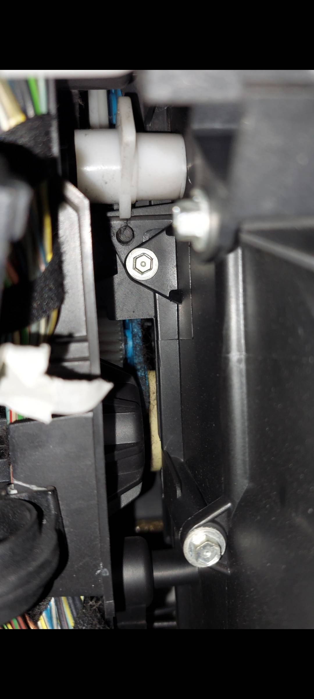

Ho un dubbio però: il cilindro di plastica bianca della stufa (quello comandato dal motorino per intenderci), gira correttamente. Se le paratie fossero bloccate non dovrebbe essere bloccato anche lui?
Probabilmente intendi il "tamburo"... quello serve per indirizzare l'aria verso le varie bocchette (parabrezza, frontale, piedi etc.)
Che comanda la temperatura è la portella della miscelatrice che ha un ulteriore motorino.
#13
Parlo di questo "cilindro" bianco, il motorino della temperatura (che funziona) comanda questo (che gira normalmente)... credo sia il comando della stufa/miscelazione. Specifico che la mia è una restyling con bizona automatico, il clima è diverso da quello della prima serie.
#14
Perché non sostituisci entrambi gli attuatori? Nella mia prima serie sono impazzito per poi risolvere cambiandoli entrambi, il movimento e quello della ventola
