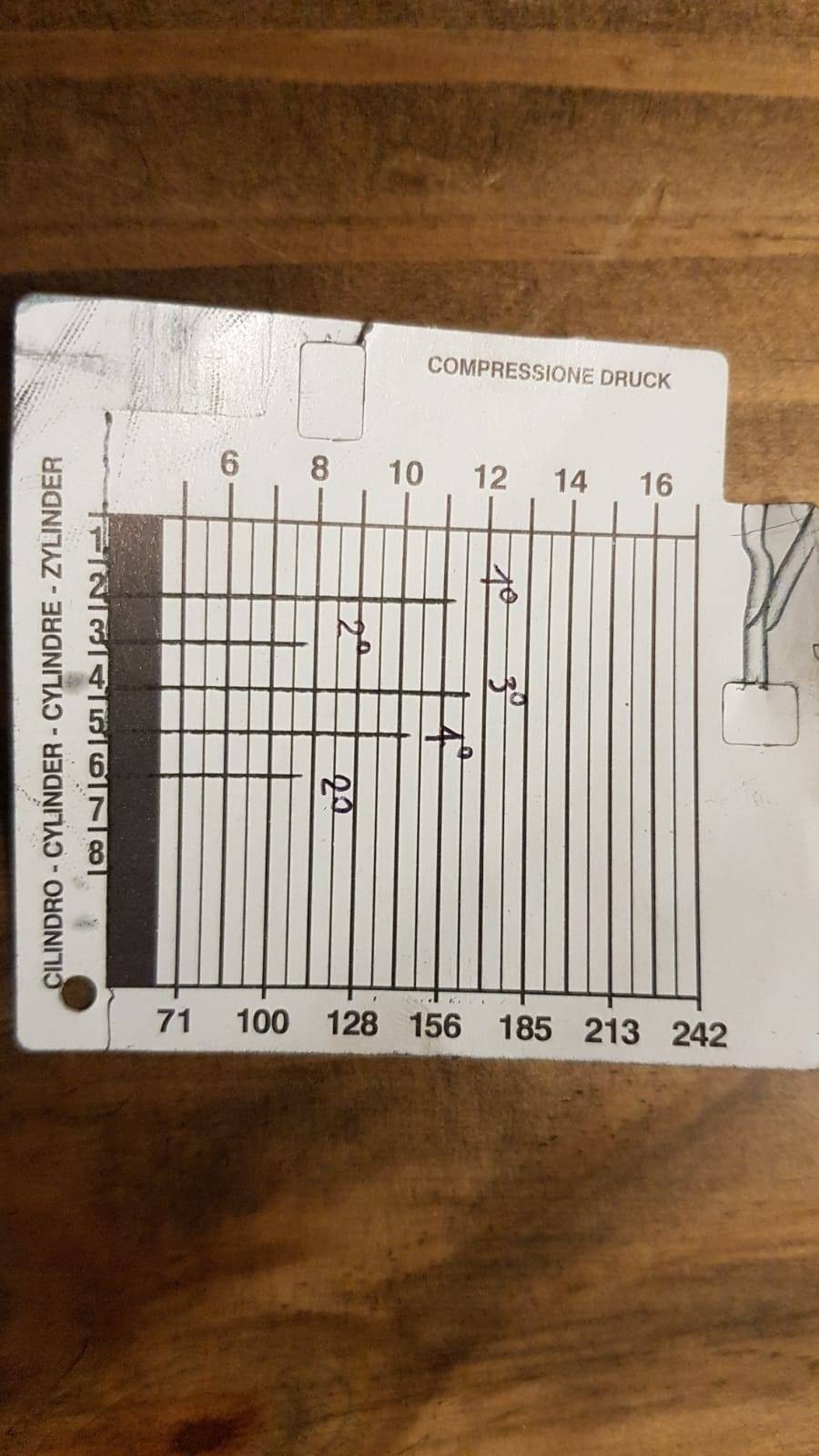

Ciao a tutti sono nuovo del gruppo,io ho appena acquistato una alfa romeo 147 1.9jtdm 16v con 150cv con 155000km. Appena portata a casa la macchina mi faceva uno sfiato proveniente dal vano motore,(premetto che non sono un meccanico ) e quindi la portai dal mio meccanico per scoprire che era un prigioniero dei collettori di scarico rotto,cambiamo prigionieri ed guarnizione, ed ormai che avevo la turbina in mano feci fare anche una revisione a quella,ed questo problema era risolto.la macchina a freddo faceva già all’inizio fatica a partire,le candelette erano nuove,cambiata la centralina candelette ed il problema persiste,pensando fosse problemi all’alimentazione guardiamo dal serbatoio ad alla pompa di ingezione ed anche là tutto apposto,prova compressione ed troviamo questo secondo cilindro con poca compressione,il mio meccanico dice che è una valvola che sfiata, secondo voi?
