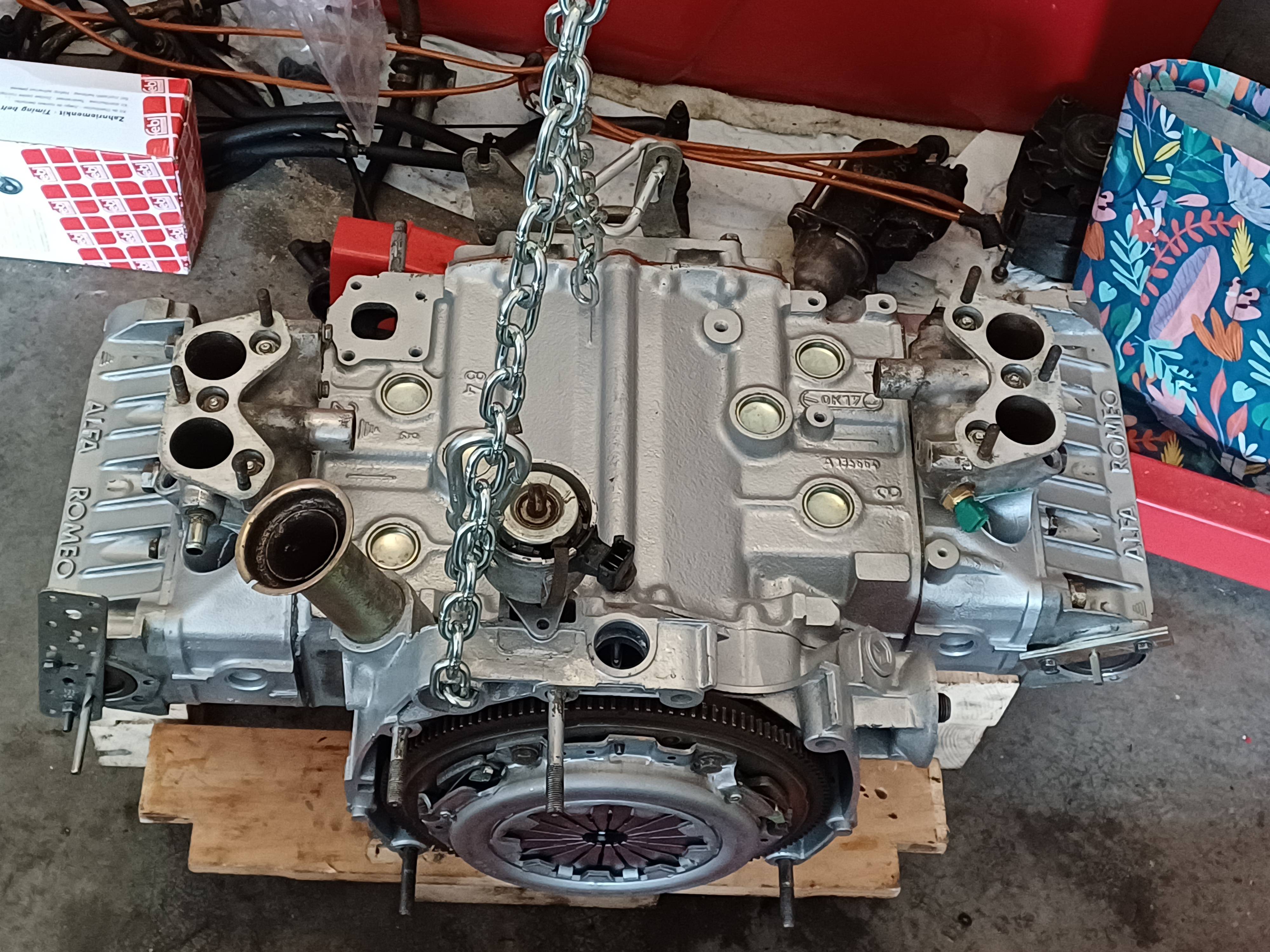

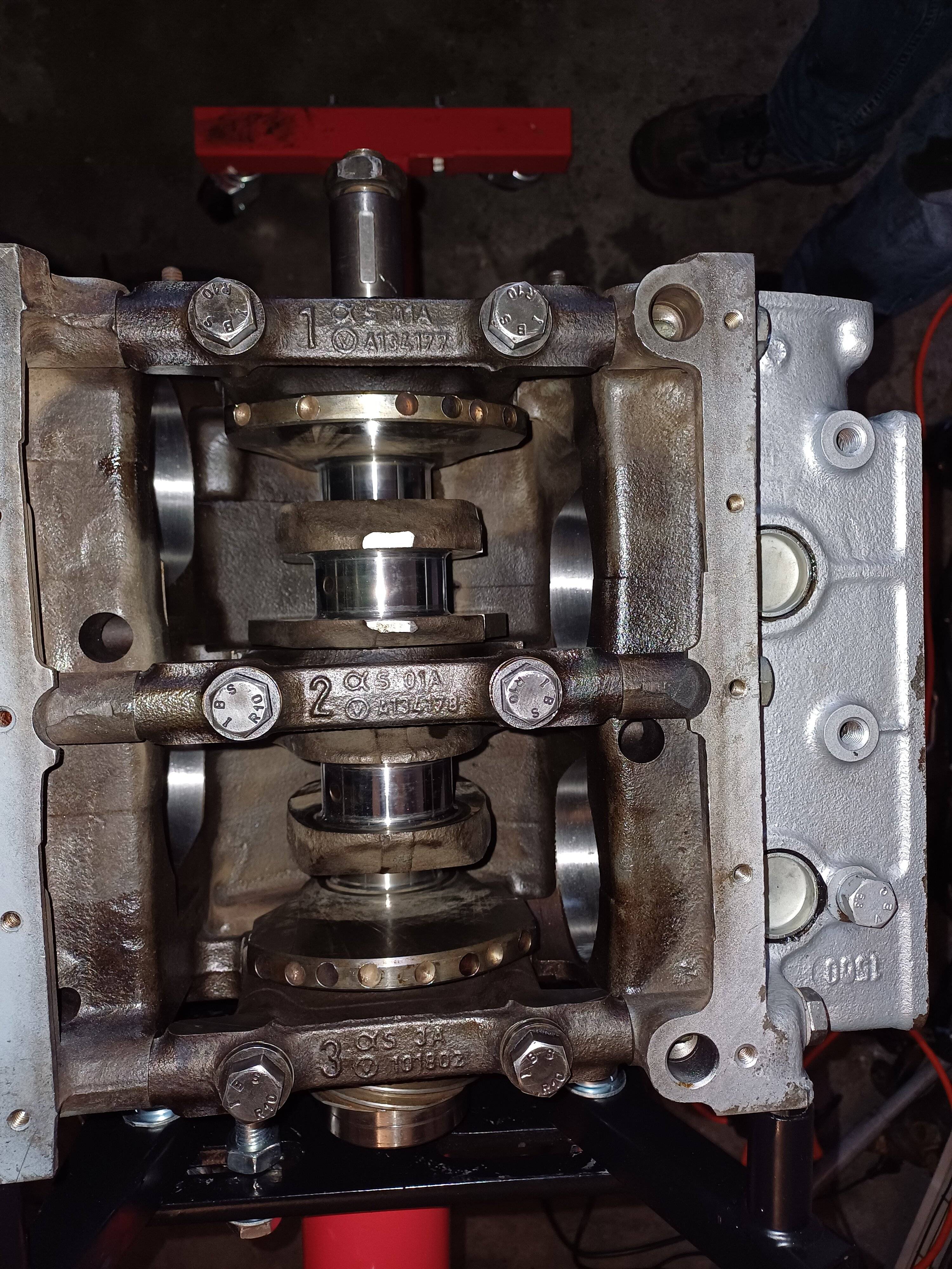

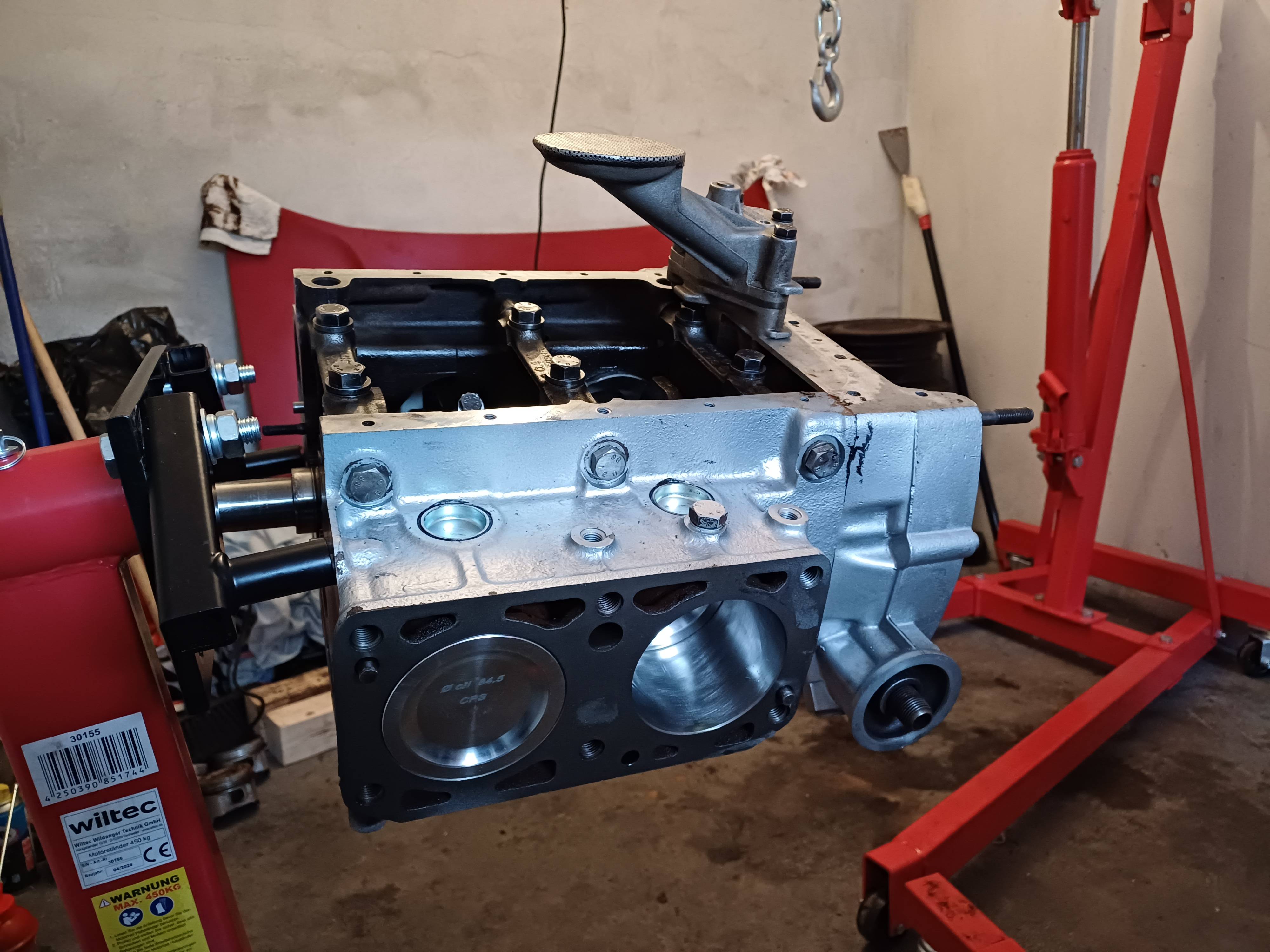

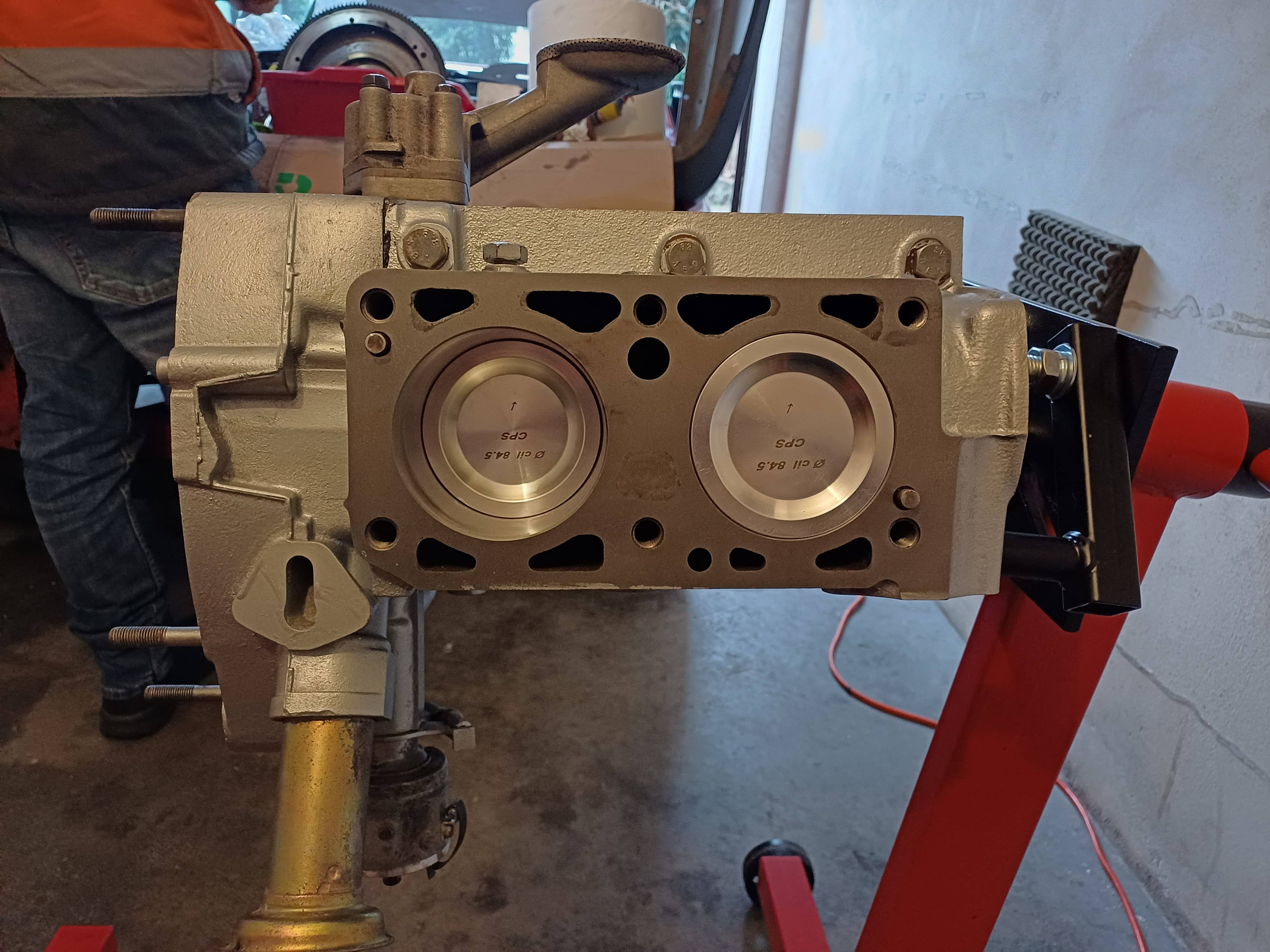

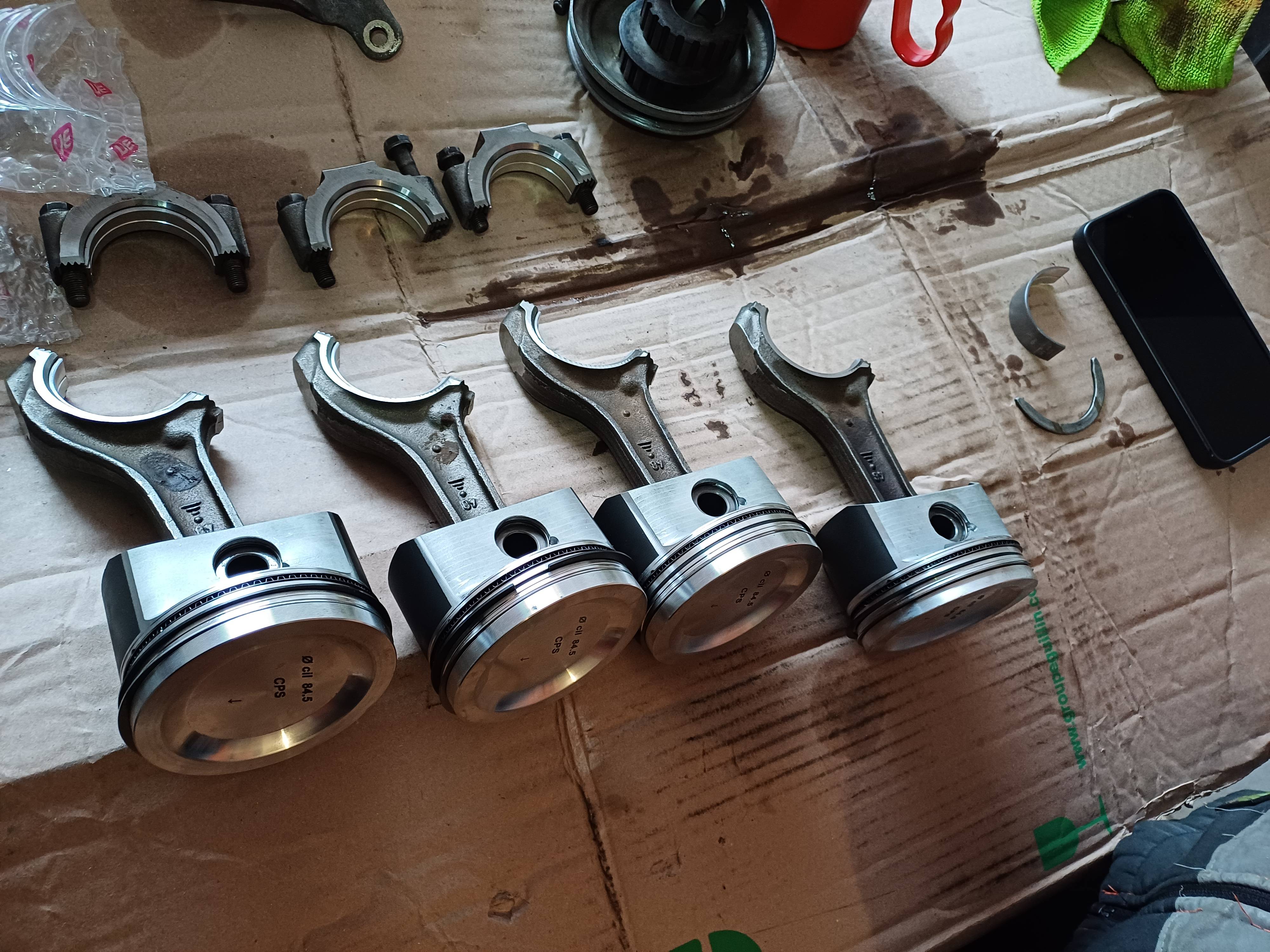

Buongiorno a tutti sono nuovo nel forum, posto qui il problema della mia 33 1,5 I.E
Abbiamo appena rifatto il motore: spianate testate rettifica cilindri con pistoni stampati CPS 84.5 guarnizioni rinforzate con anelli inox nava sport
cinghie distribuzione originali spazzola calotta cavi e candele lodge 25 tutti i tubi raffreddamento e riscaldamento termostato nuovi pompa benzina nuova gira iniettori bobina accensione nuovi rimontato tutto io e mio figlio che è meccanico. Abbiamo fatto 6/7 avviamenti senza candele per mandare l' olio motore in circolo, montato le candele è partita al primo colpo e girava come un orologio, poi si è spenta e ora non parte più. La benzina arriva le candele la scintilla la fanno, con il tester abbiamo controllato batteria e i pin della centralina jetronic e le masse e sono ok.
Non sappiamo più cosa controllare, se qualcuno ha dei consigli sono ben accettati. Grazie a tutti
Alcune foto dei lavori

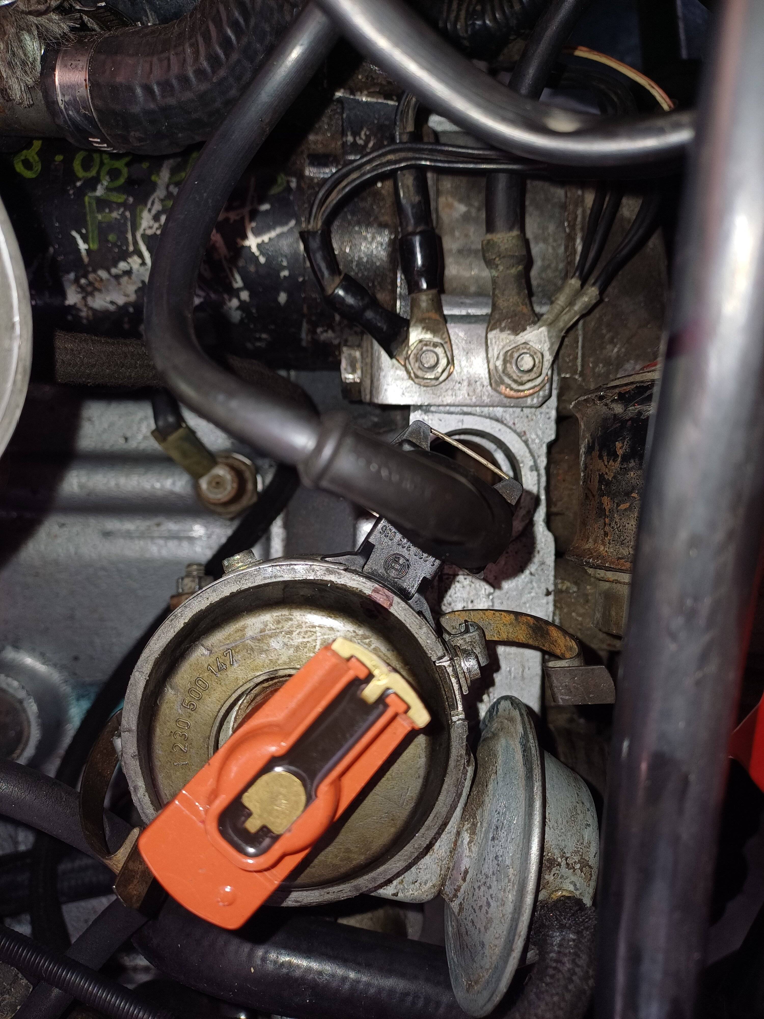

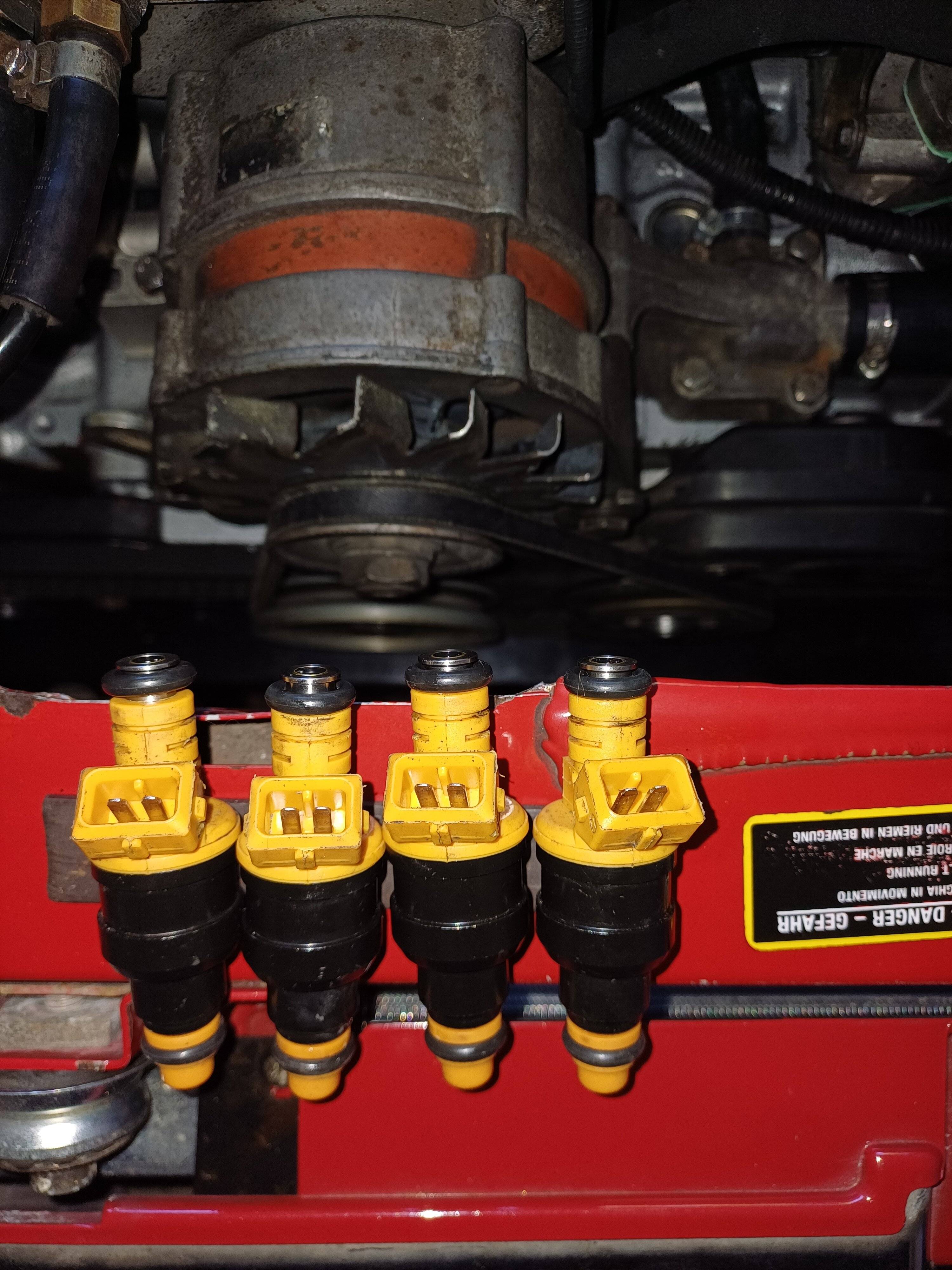

Il primo ed unico avviamento lo ha fatto con questi iniettori nuovi non originali perché altri non e ho trovati poi visto che si è spenta ho provato di nuovo con i suoi vecchi originali ma niente
    1.1 MB · Visualizzazioni: 63
Il distributore è regolato giusto?
Io andrei a sostituire direttamente la calotta con il modulo di accensione elettronico a bobine della 33 1.7.

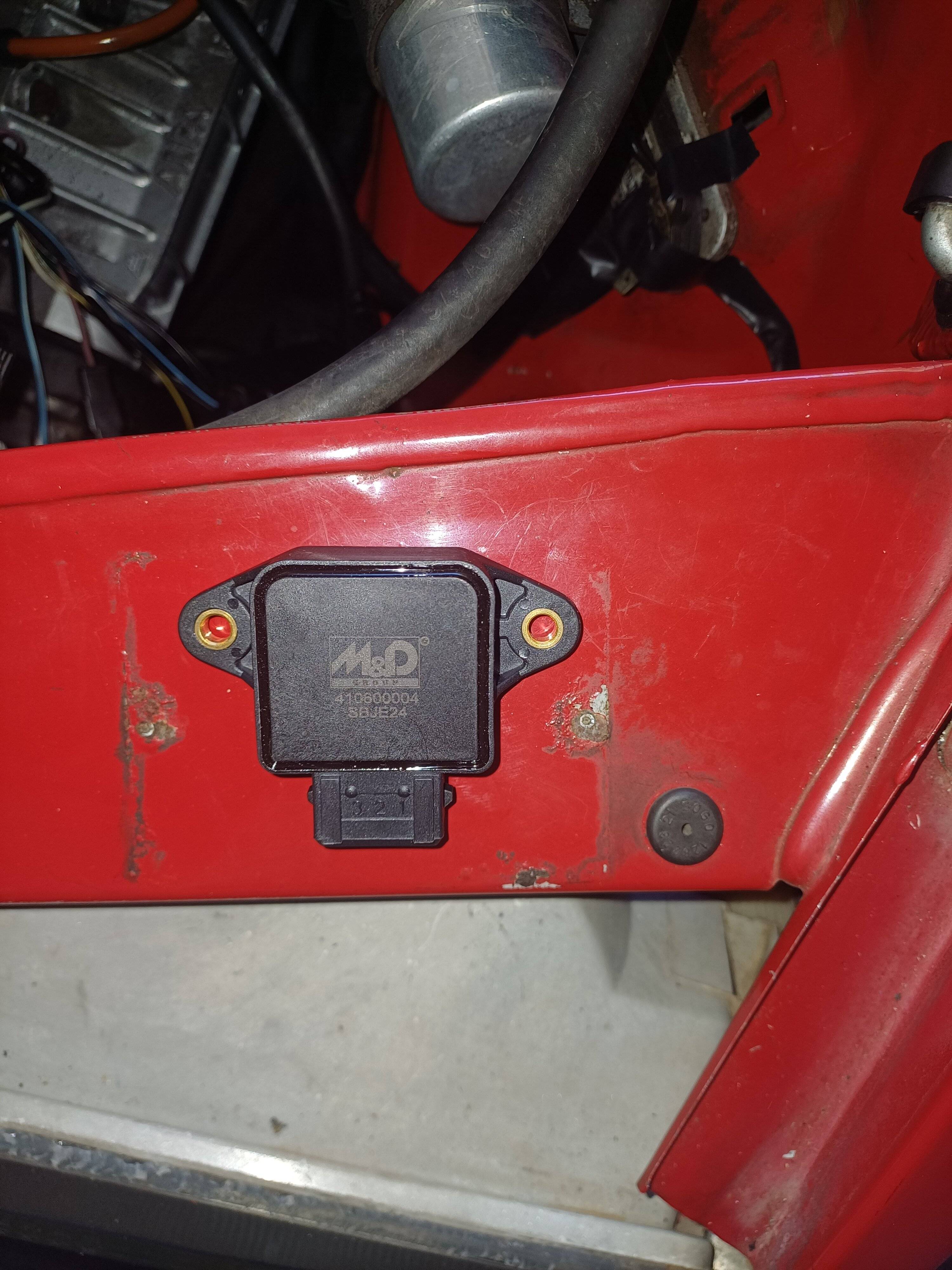

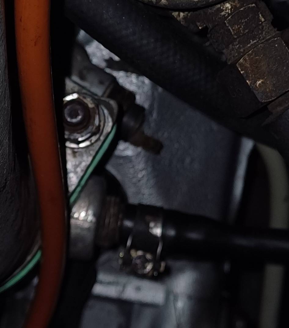

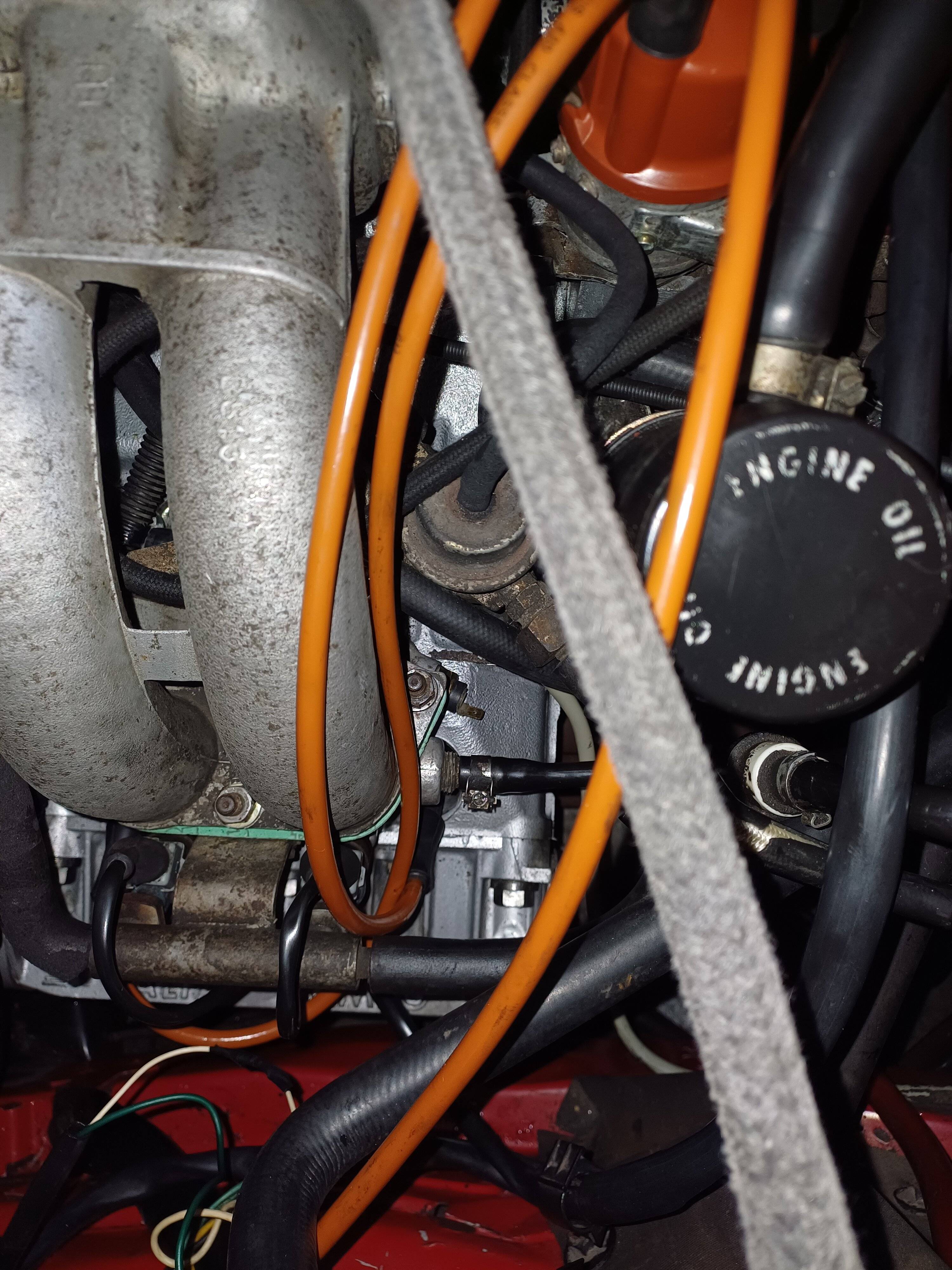

L' unica cosa che non trovo è il filo che va collegato a questo sensore, che è quello sul portacollettore lato guida
L' ordine di accensione che ho è 1324

Ho letto delle cose interessanti su questa discussione, il motorino del minimo ho lasciato il suo perché ne ho ordinato uno con il libretto da ebay ma mi è arrivato questo che non monta
