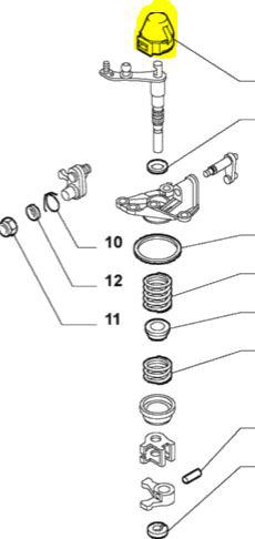

Riapro questo post per un problema simile che affligge il mio gtv.
A volte la retromarcia fa fatica ad entrare e quando entra lo fa grattando e dando una botta forte al cambio e motore ,lo fa sia a caldo che a freddo.
Secondo problema,le marce dalla prima alla quinta entrano senza problemi ma la leva del cambio mi sembRa poco precisa e molla quasi se fosse allentata.
Cosa può essere secondo voi?
il comando della leva sminchiata,
Questo:
Manschette Schaltbock Alfa Romeo 145, 146, 147, 15 - Alfa Romeo Ersatzteile - Italia Ricambi
