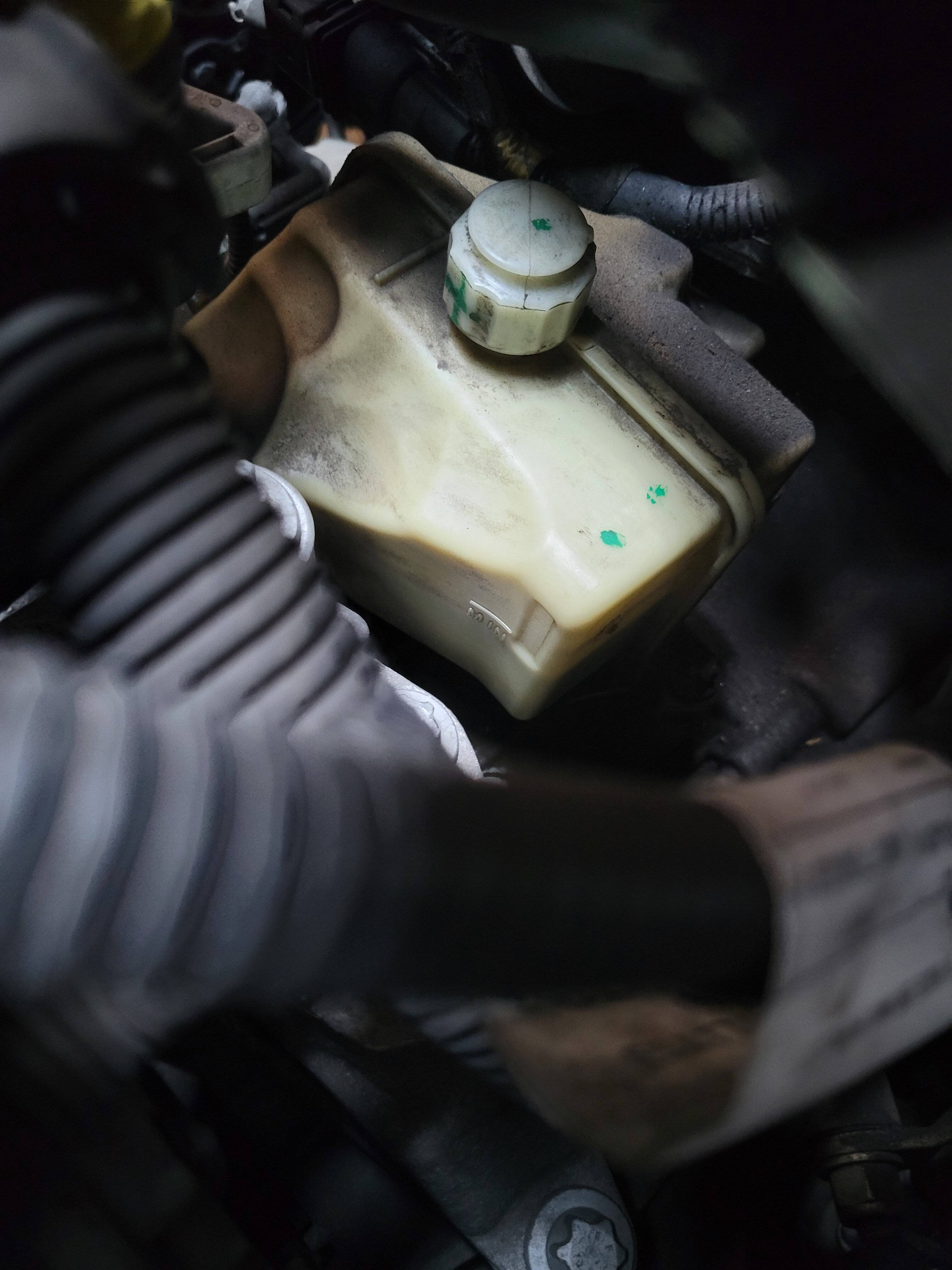

aggiornamento: dopo ulteriore verifica da parte di un altro meccanico ( officina Carrauto di Cadriano (BO)) dopo diagnostica e check errori del cambio.
aprendo il cofano scopre che il serbatoio dell'olio dell'elettropompa era vuoto.
questo serbatoio dovrebbe restare a livello sempre e non è collegato a nessuna spia, in sostanza rabbocco di un litro di olio e da subito il cambio è diventato reattivo come prima. sono tornato dopo una settimana dall'intervento per fare diagnostica errori cambio , che risultano pari a 0.
Mi è stato detto che con il tempo magari qualche perdita ha causato lo svuotamento del serbatoio. devo tenerlo monitorato. Allego foto del serbatoio in questione
