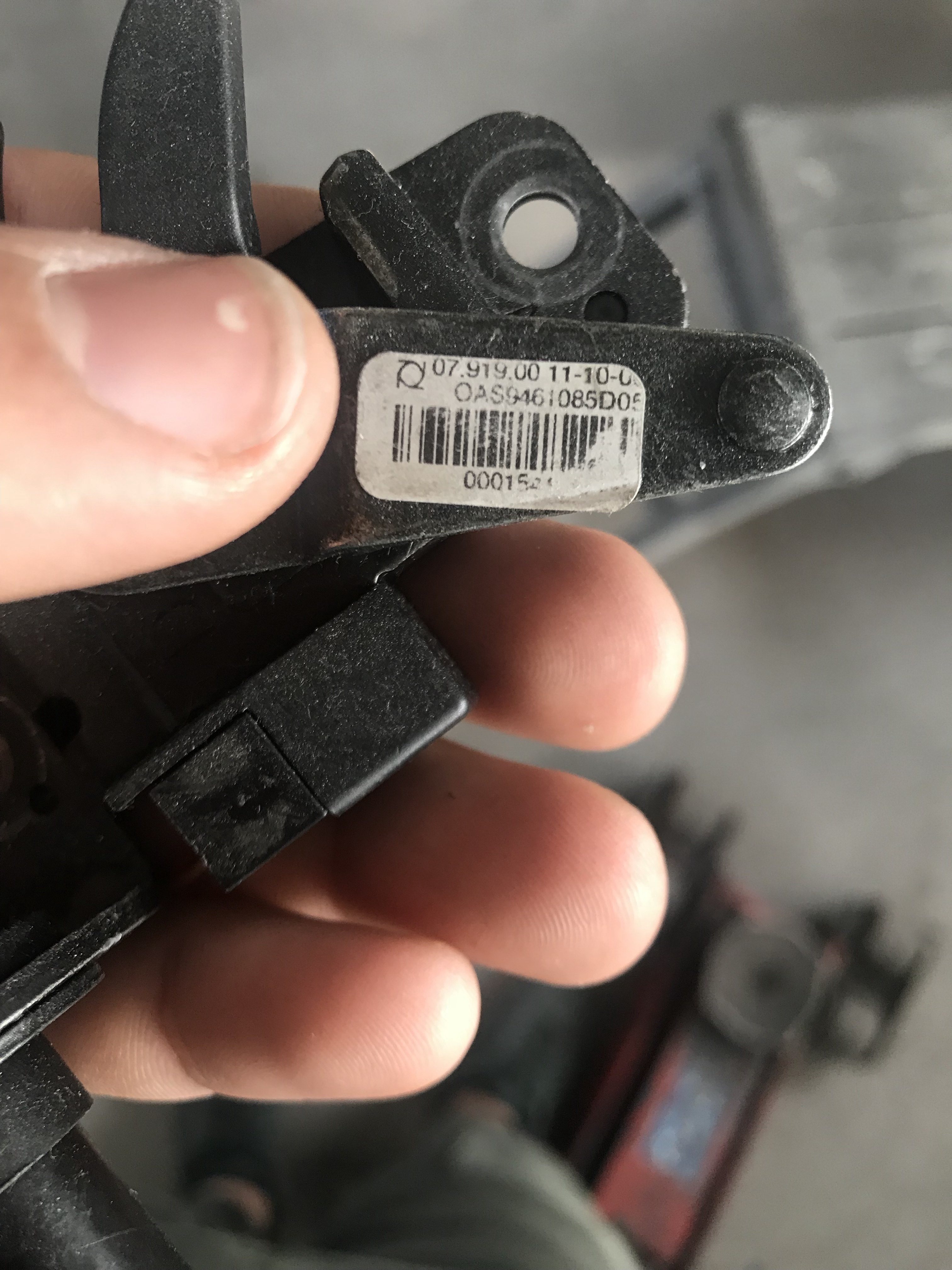

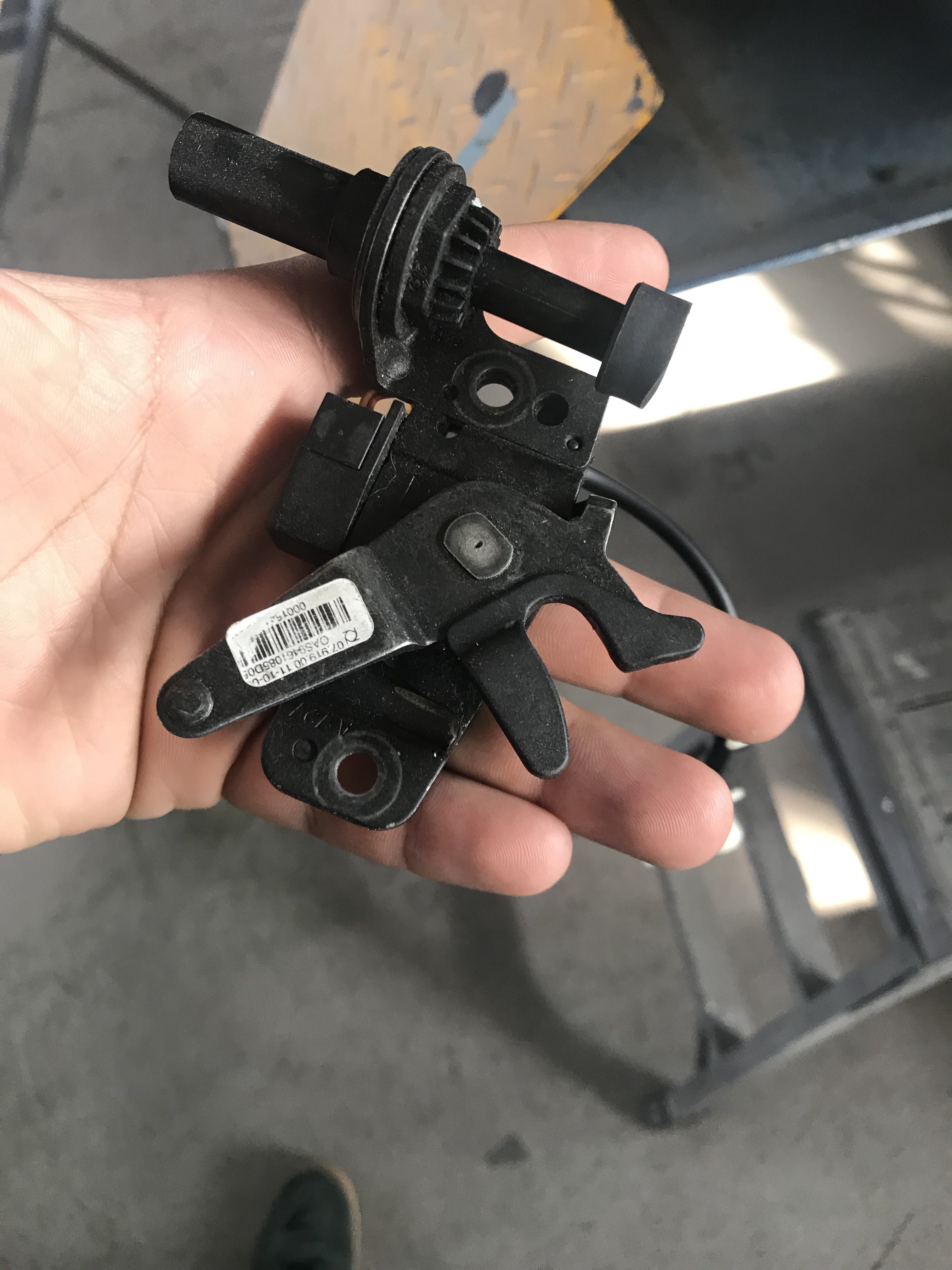

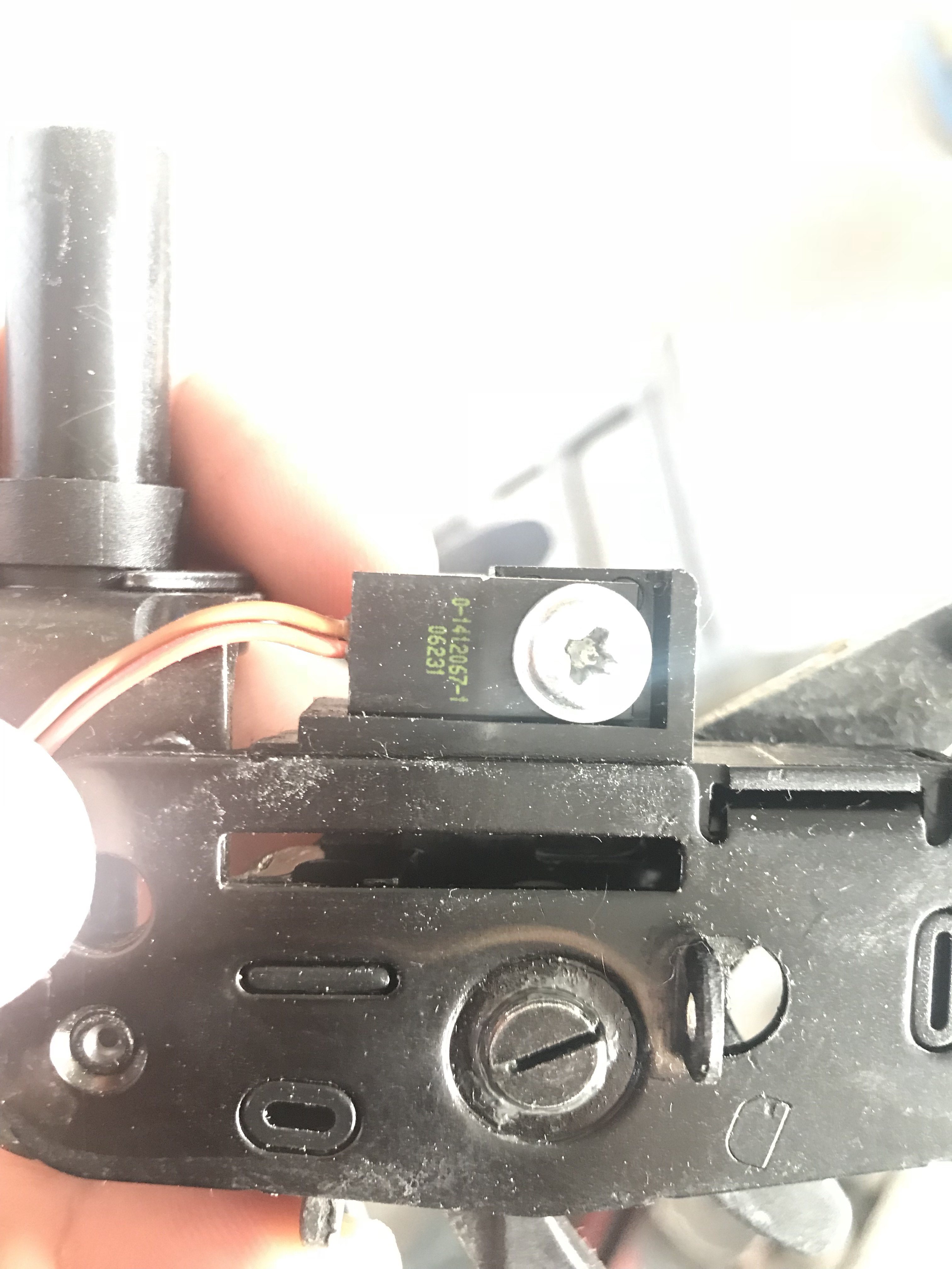

Ora la macchina è ancora da questa officina, dicono che abbiano contattato tutti i centri Alfa del Nord Italia ed averla portata alla casa di Arese (dato che mi trovo nella zona di Como), ma nulla, l' Alfa dopo un'analisi ci comunica che il SENSORE del BLOCCO DESTRO della CAPOTE (quello in foto) è rotto e che deve essere sostituito, ma sfortunatamente in Italia il pezzo non si trova e devo provare a trovarlo in Inghilterra o in Germania.
Ora vi chiedo un serio aiuto, di comunicarmi tutto quello che si può sapere su questo pezzo, se si può trovare, se esiste un ricambio o se non si può fare più nulla.

Sembrerebbe il ricambio codice 50500379 SERRATURA DS. Su ePER risulta ordinabile. Tempo fa, avendo problemi nel reperire un ricambio mi rivolsi direttamente al produttore via email info@pininfarina.it e mi rispose istantaneamente l'ing.
Danilo Actis Alesina
Purchasing & Logistic Dpt.
Spare parts Department
PININFARINA S.P.A.
Via Nazionale, 30 - 10020
Cambiano (Torino, Italy)
Tel. (+39) 011 9438401
Cell. (+39) 335 6323194
d.actisalesina@pininfarina.it
www.pininfarina.com
www.pininfarinaextra.com
dandomi opportune indicazioni.
Spero possa risolvere anche il tuo problema.
P.S. abito a Gallarate, tu?
Alfa Romeo Brera Spider Door Lock
qui hanno sia il destro che il sinistro...per sicurezza mandagli una mail prima e chiedi se ce li hanno in magazzino...diversamente di solito in qualche maniera riescono a procurarsi tutto
Mandagli una mail...non è detto che non te lo trovi no
