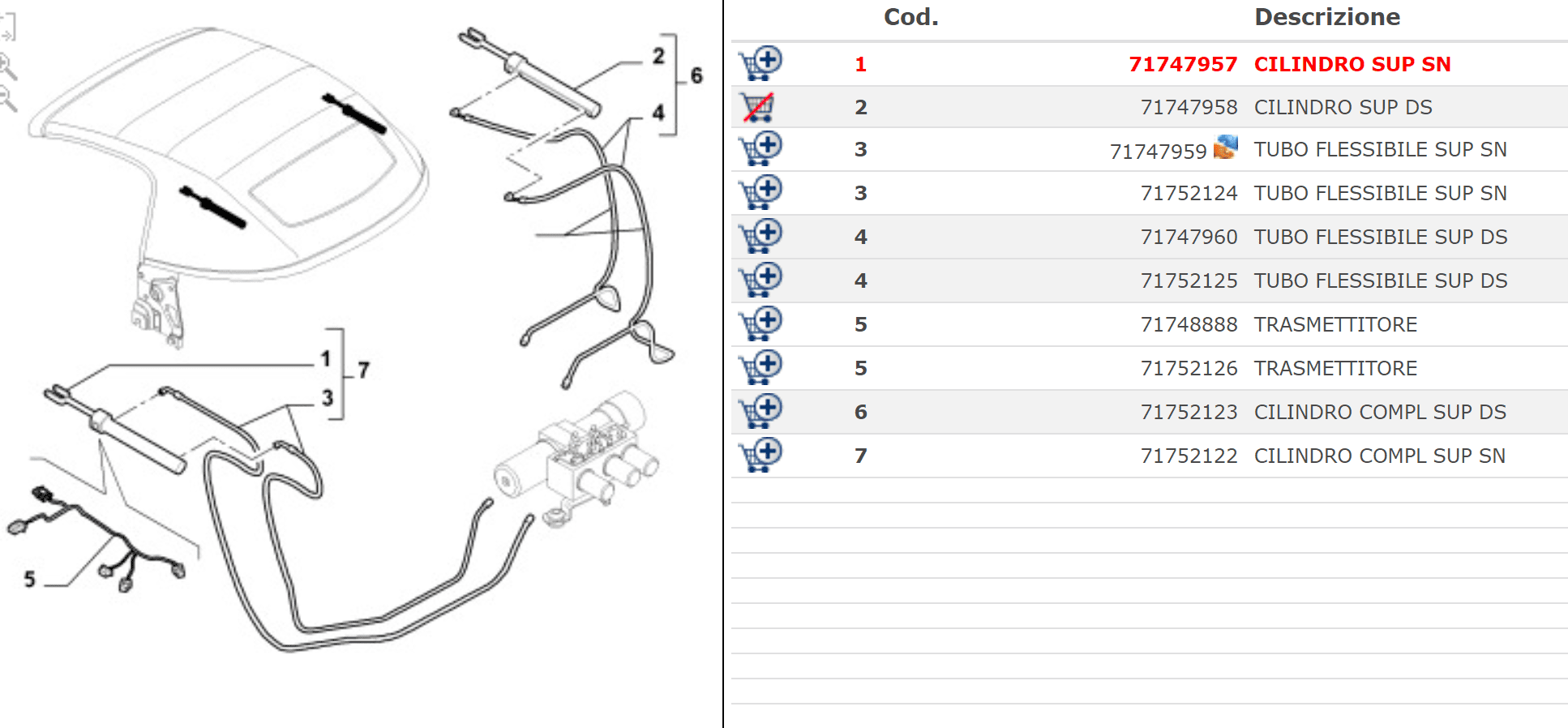

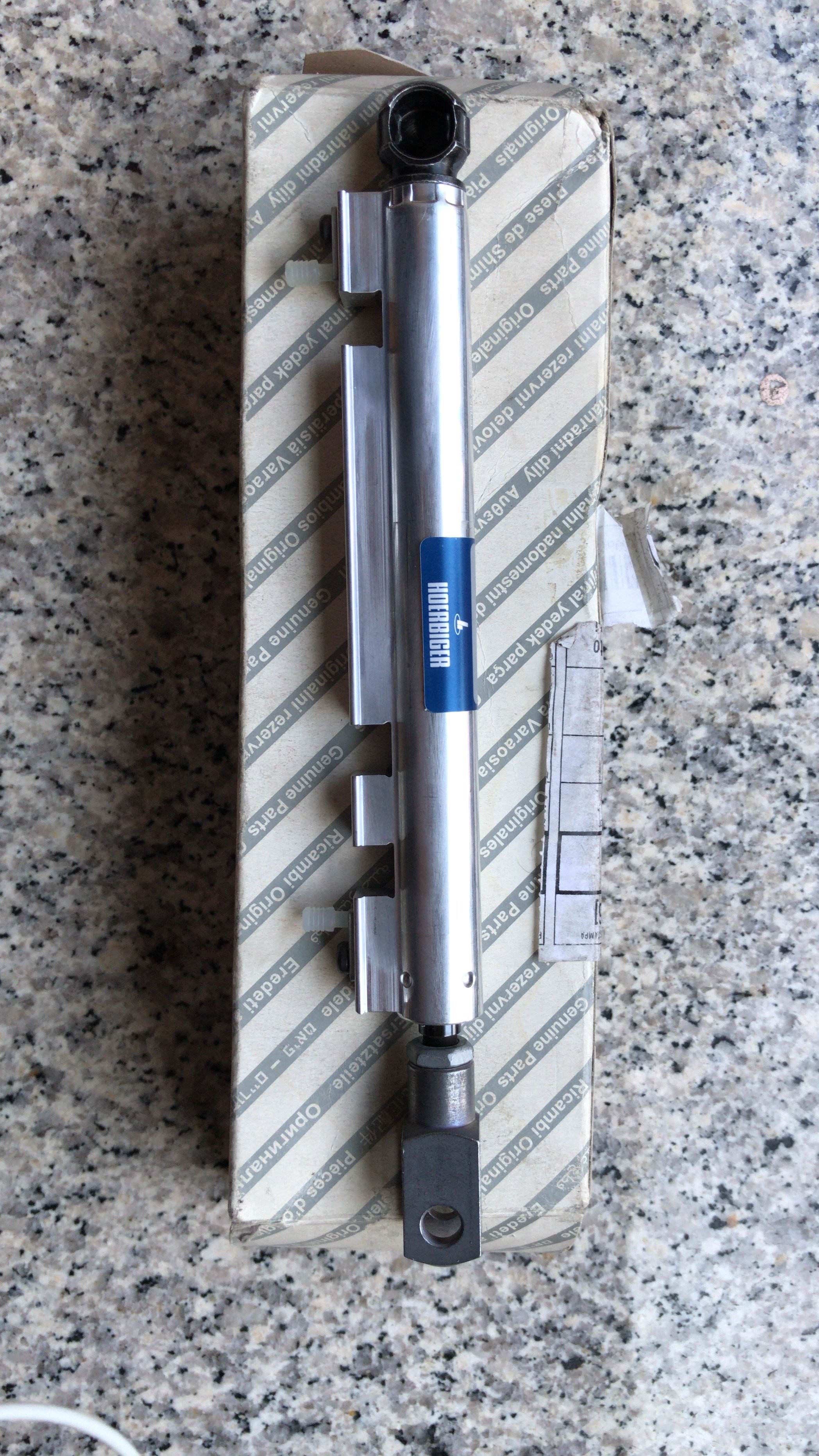

buongiorno a tutti ,e come tutti chi piu chi meno possedendo una spider 939 parecchi problemi con la solita capote,
diciamo che un bel pò li ho risolti " essendo carrozziere ho sostituito pure la tela pistoncini e quantaltro " adesso avrei di bisogno del cilindretto oleodinamico posteriore destro quello di colore grigio, magari e di sicuro qualcuno e in possesso di questo particolare chiederei cortesemente anche se non vuole venderlo se mi puo aiutare a fare una prova per verificare se effettivamente si tratta di questo, oppure un solenoide??? quello in foto e il sinistro e per darvi un'idea del ricambio. il mio cell.3389077496. E-mail sebastiano.cacciola@gmail.com ( vivo a Milano) ringrazio anticipatamente inoltre sono disponibile ad offrire la mia piccola e modesta esperienza per eventuali consigli .grazie
