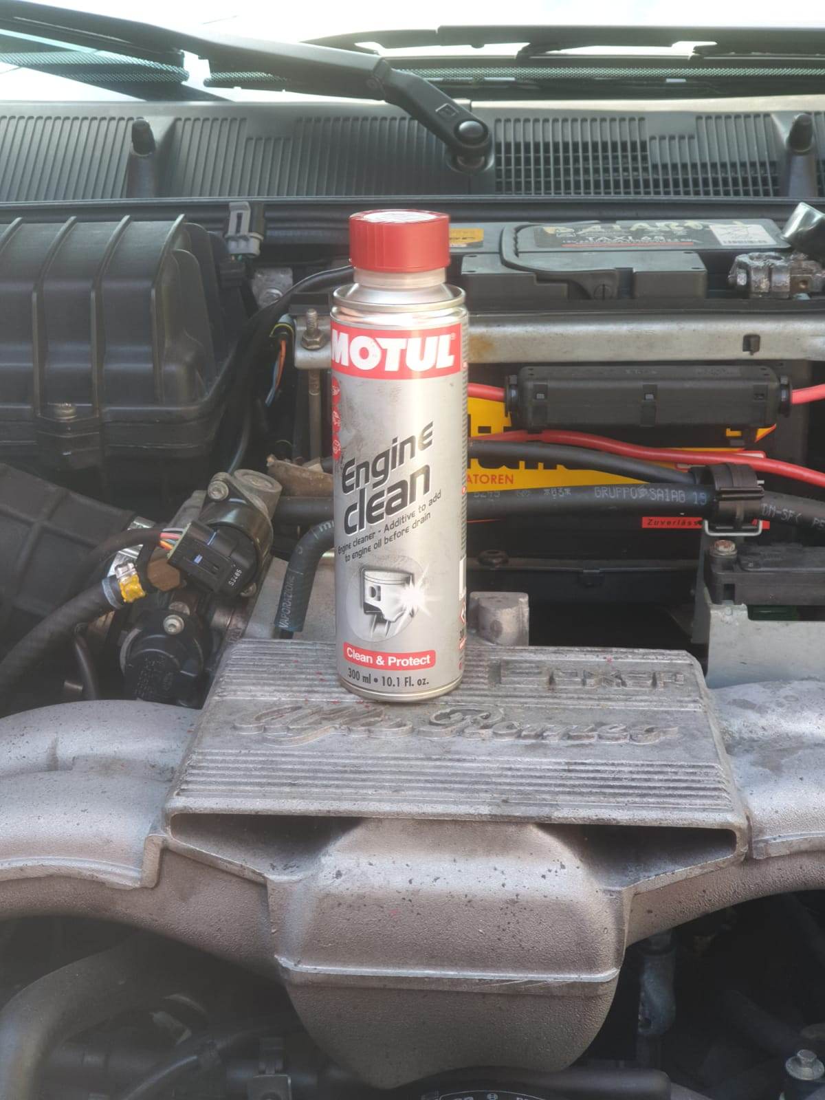

Ottimo! Io usando Motul come olio direi che potrei scegliere questo:
MOTUL 108119 Detergente per motore​
E' stato già testato da qualcuno?
È un prodotto che è un'istituzione assieme agli altri due. Lo uso da decenni.
Ottimo!!! Quindi vado tranquillo col modulo multiair? Non è che smuovendo eventuali morchie vado a peggiorare?

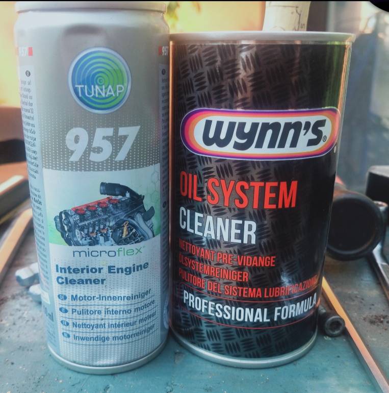

Ok, quale additivo usate??
Entrambi questi additivi vanno usati a motore caldo, con macchina in moto al minimo per 20/30.minuti.
Se con una siringa con punta di plastica si inietta 30/50 millilitri nella valvolina utilizzata per ricaricare il modulo (togliendo il tappo di carico olio, è ben visibile all'interno) si immette direttamente nel modulo il prodotto di pulizia e sarà più efficace
nulla vieta di immettere tutro il flacone direttamente nel modulo e poi mettere in moto (sempre a motore caldo) però non so quanto prodotto si riuscirà a "sparare" dentro, comunque sempre meglio che metterlo nella coppa, perché anche in 30 minuti al minimo, ben poco olio trattato passerà dal modulo, visto che ne contiene 250 millilitri e di olio negli attuatori con motore al minimo.ne passera ben poco...
