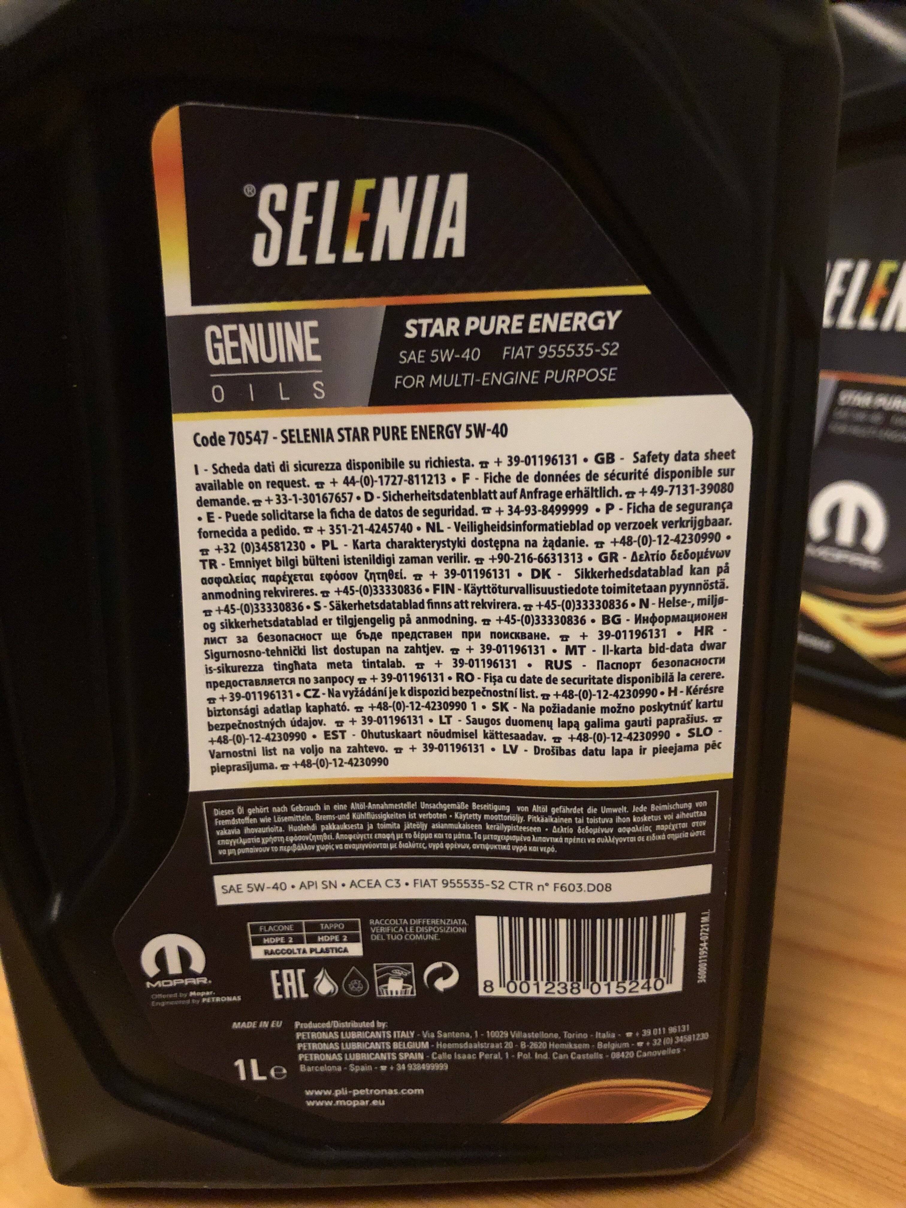

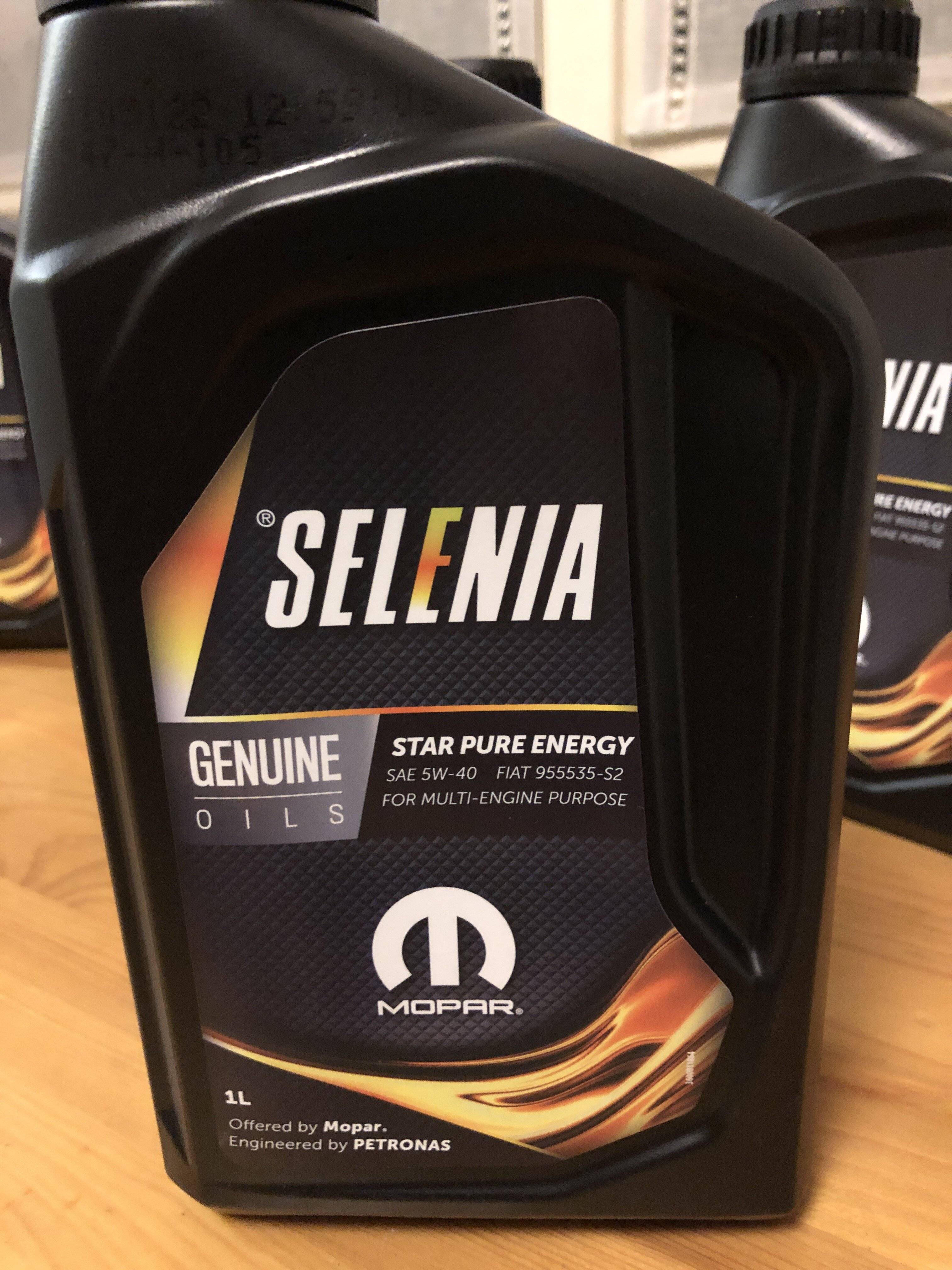

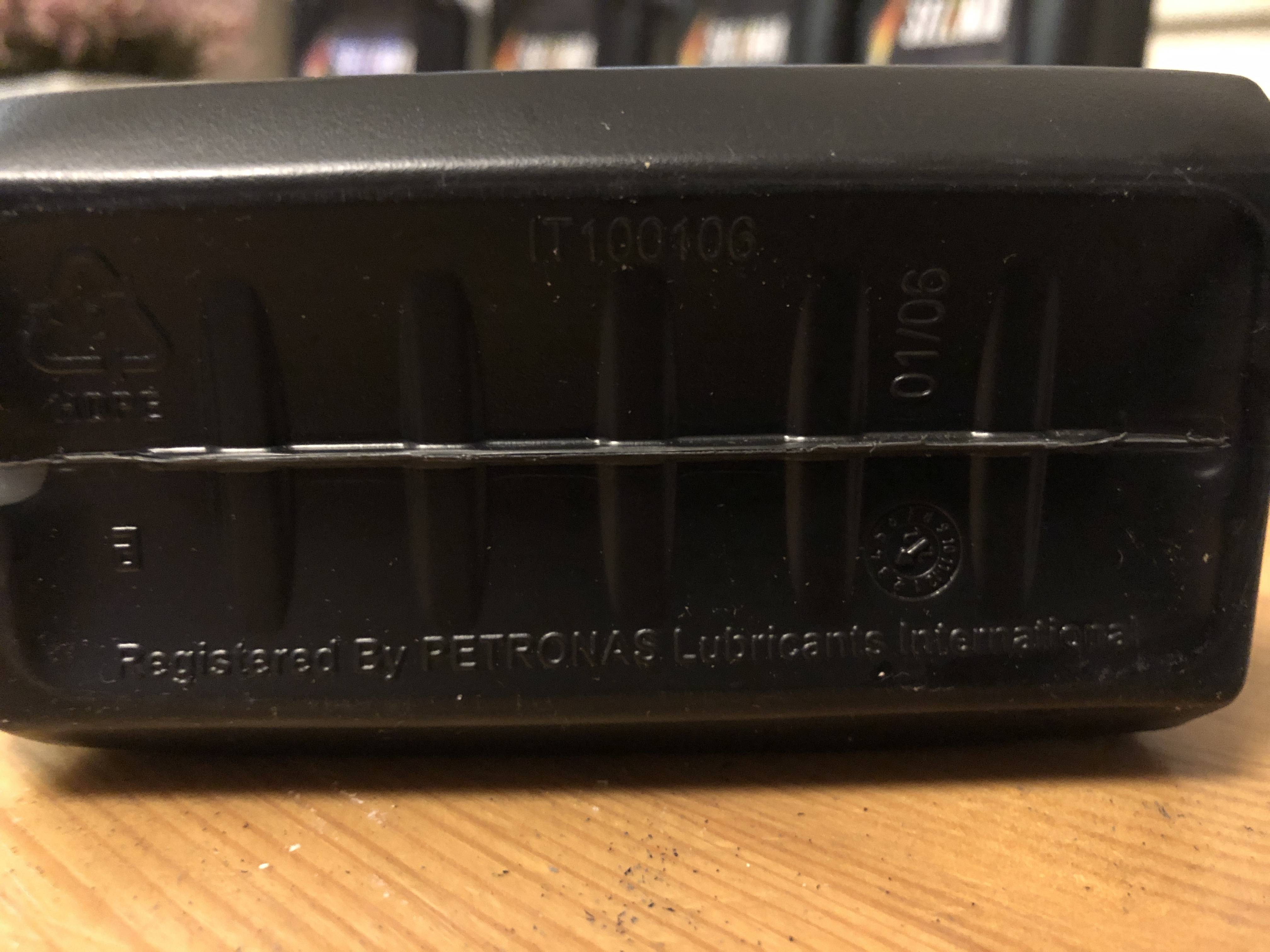

Vedo se ho qualche foto del flacone la posto, in ogni caso potresti recarti da un concessionario del brand FCA o legato a esso, magari anche se non hanno la confezione vai con un contenitore idoneo, non tutti lo fanno ma in generale ti posso vendere benissimo quello nei bidoni che usano in officina.come trovo quello corretto?

Eccole, per fortuna faccio sempre le foto, un po meno quando faccio manutenzione essendo solo mi dedico più alla mia sicurezza e il lavoro svolto.
Visualizza allegato 264859
Visualizza allegato 264860
Visualizza allegato 264861
Questo è l'olio che ho sempre utilizzato per il mio motore, ma anche il Petronas non è male lo uso quando non trovo il Selenia.
