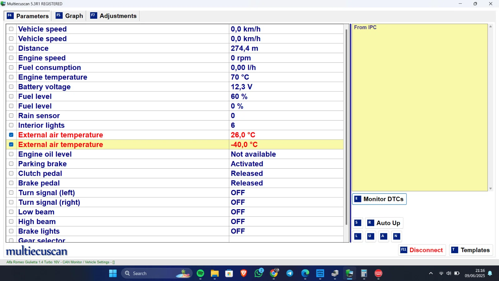

tramite OBD sono anche riuscito a scoprire che a quanto pare sono presenti due sensori temperatura esterna, uno chiamato BCM e uno IPC, il primo sembra funzionare correttamente, l'altro segna -40, che non so a voi ma a me puzza un po' 😅 , sapreste dirmi dove è localizzato questo sensore?

Anche questo tipo di difetto dipende dalle 4 sonde di temperatura. Conviene sempre entrare in diagnosi e controllare i valori dal pc in quanto leggendo male non danno errore in centralina

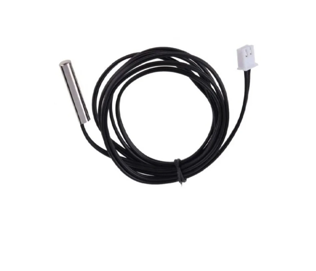

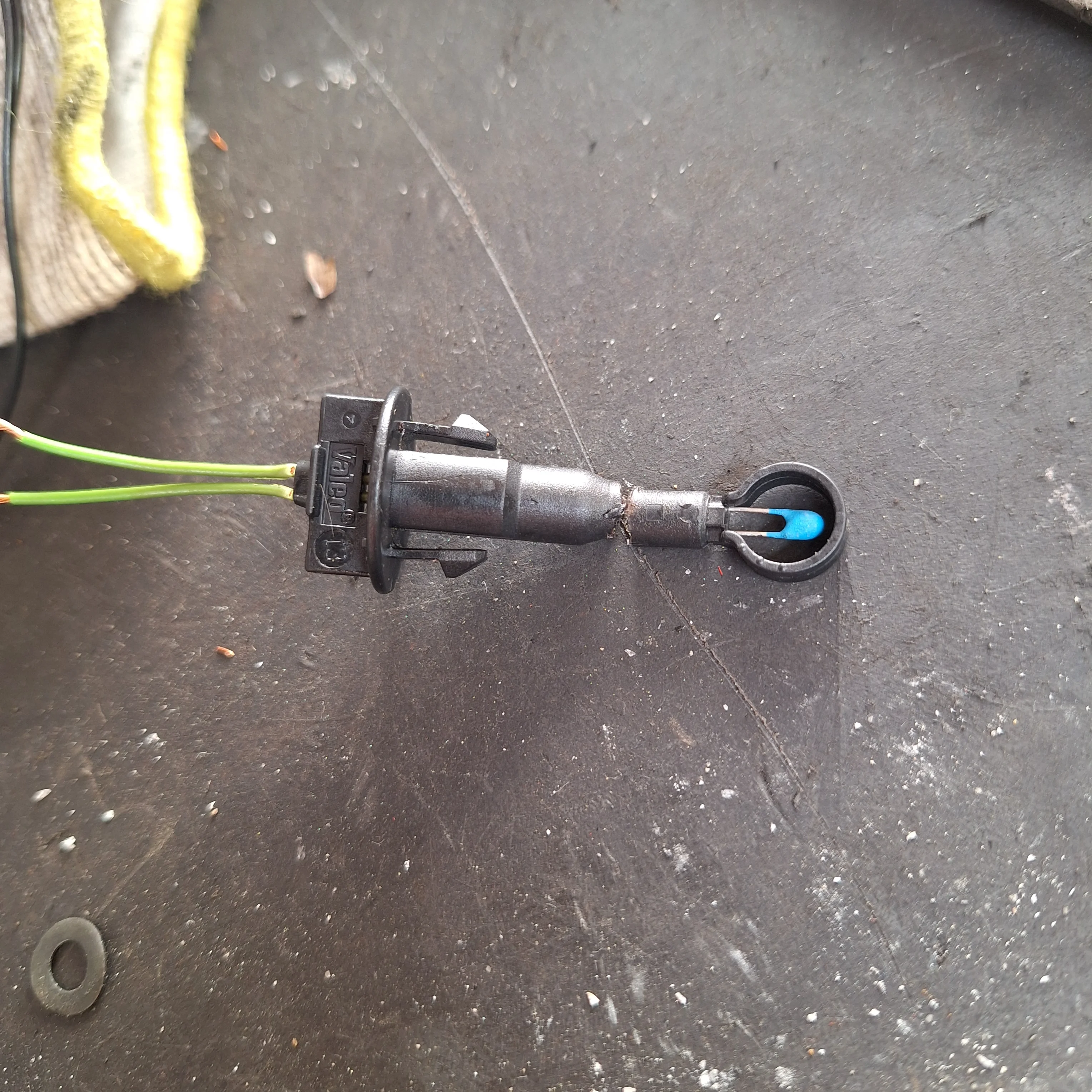

Per le due sonde aria piedi bisogna levare i due pannelli dx e sx alla fine del tunnel, poi ciò k rimane del tunnel alla parte inferiore c'è una vite dx e una sx torx entrambe da levare in modo da allargare un po la plastica e le trovi li...in fine l ultima accessibile sta in alto a dx con dei fili verdi...le sonde in commercio non si trovano e nessuno le vende con ciò io ho modificato le stesse mettendo delle comuni sonde Arduino da 10k...
in foto la sonda è tagliata e fatto un foro da 5 per poi inserire la nuova
