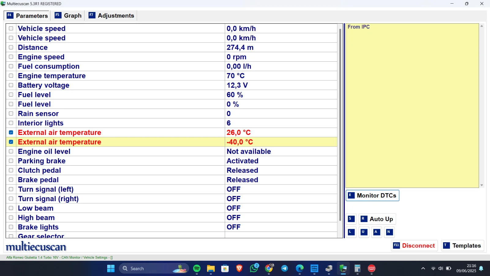

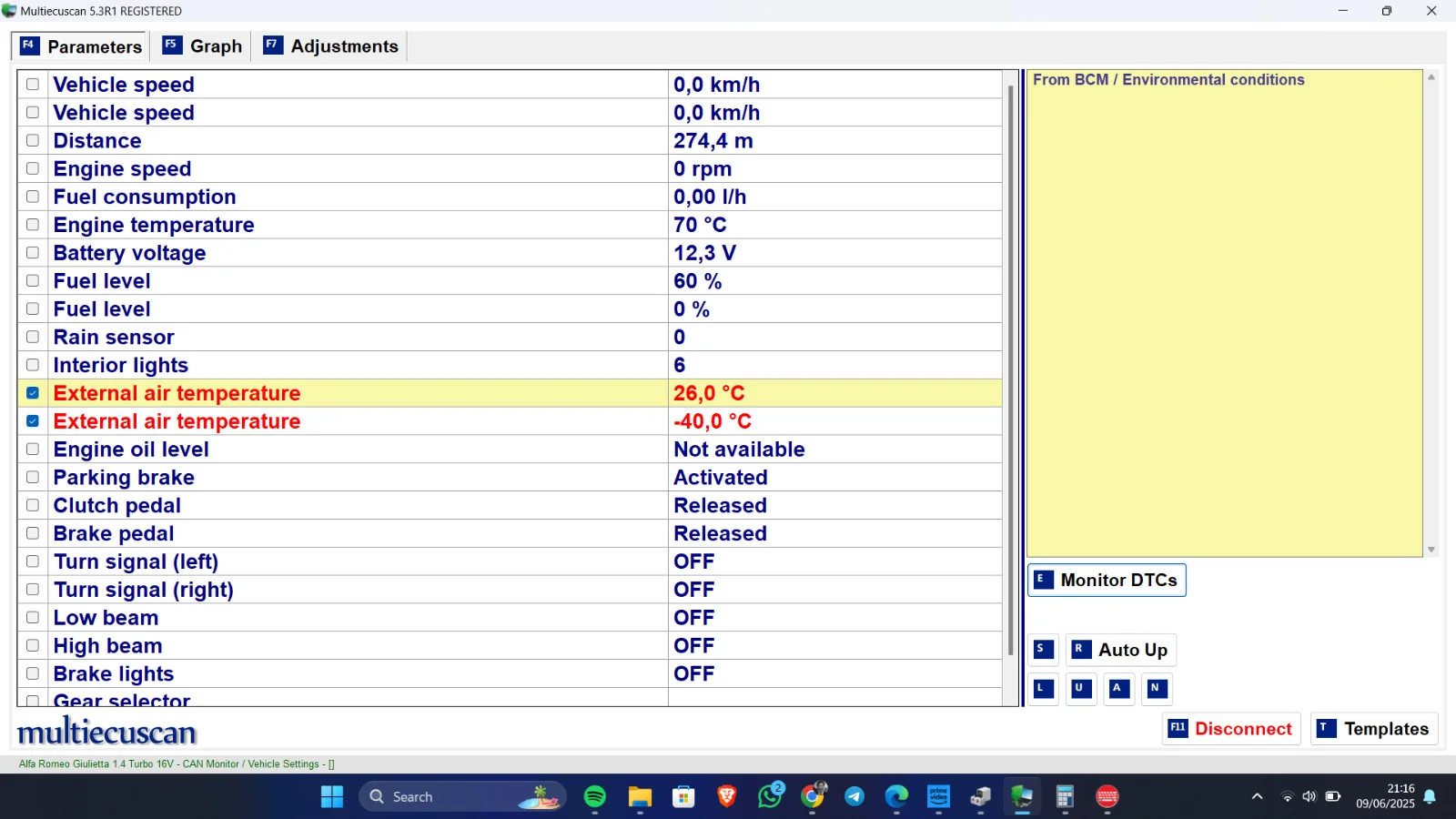

tramite OBD sono anche riuscito a scoprire che a quanto pare sono presenti due sensori temperatura esterna, uno chiamato BCM e uno IPC, il primo sembra funzionare correttamente, l'altro segna -40, che non so a voi ma a me puzza un po' 😅 , sapreste dirmi dove è localizzato questo sensore?
Visualizza allegato 289352Visualizza allegato 289351

La sonda BCM Io credo che sia quella nello specchietto, collegata alla centralina, appunto, BCM, che ti dà valori corretti a display,
mentre l'altra dovrebbe essere la sonda antibrina, che va a fare riferimento nella centralina clima (trattasi del complesso con le tre manopole di regolazione).
