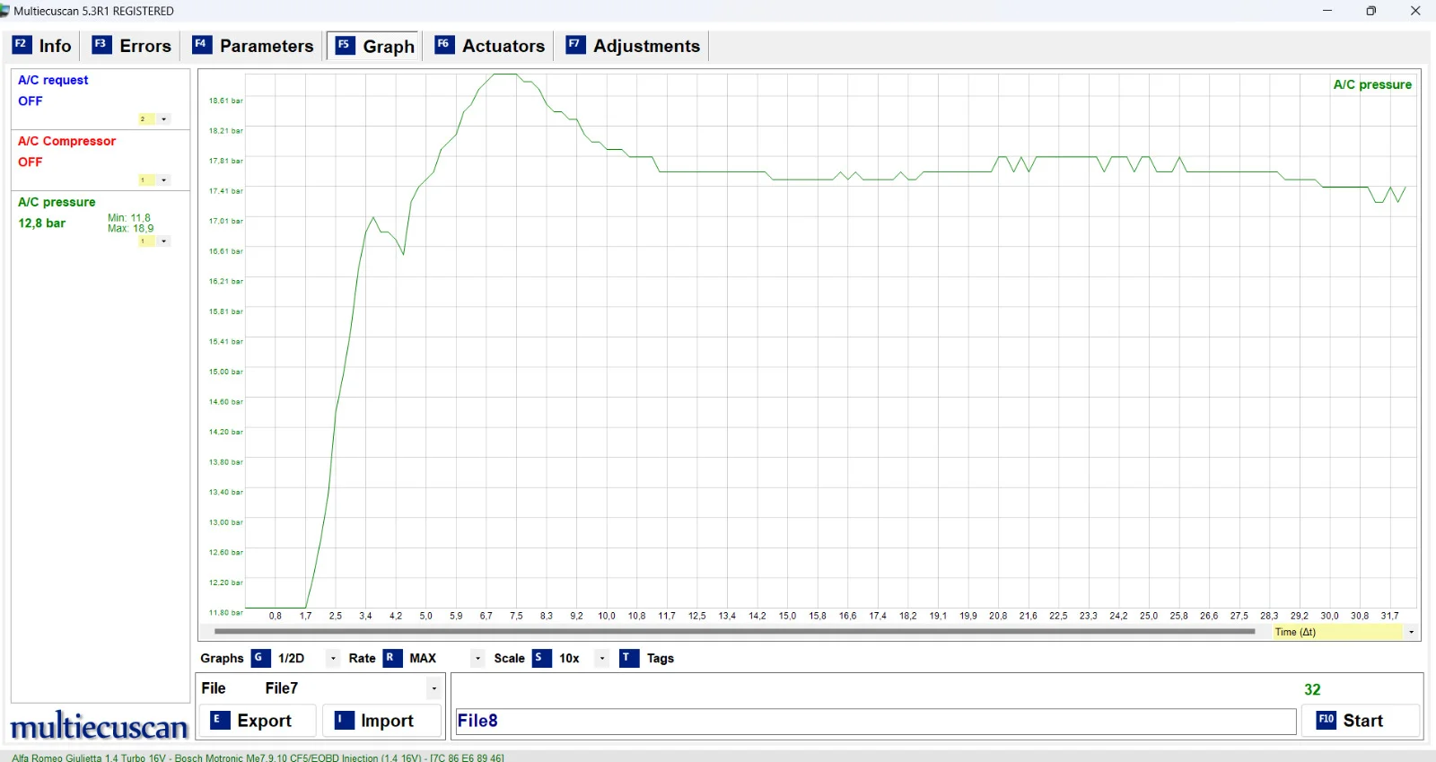

già che c'ero ho sfruttato la funziona "grafico" per vedere che effettivamente il compressore andasse su di pressione una volta ingaggiato e questo è il risultato
come potete vedere dopo un picco a circa 19 Bar la pressione fluttua tra i 17 e 18 Bar, premettendo che non ne so nulla a me pare essere piuttosto sano e performante.

già che c'ero ho sfruttato la funziona "grafico" per vedere che effettivamente il compressore andasse su di pressione una volta ingaggiato e questo è il risultatoVisualizza allegato 289350

La pressione a quadro acceso deve stare sui 5 bar +-1 bar e quando lavora non dovrebbe passare i 12 13 bar...probabilmente ce troppo gas o il sensore di pressione del gas refrigerante falsa la lettura e di conseguenza non viene attivato il relè...in quanto è l unico che influenza la frizione elettromagnetica, il resto dei sensori influenzano l'elettrovalvola regolatrice posto nel compressore...
