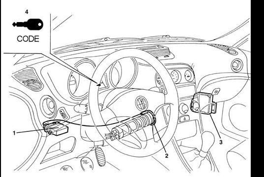

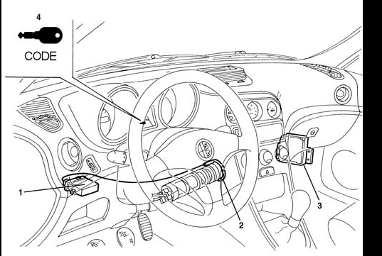

AIUTO.. praticamente ho fatto fare il lavoro agli attuatori che sono stati sostituiti smontando e rimontando tutto il cruscotto, adesso mi chiama il meccanico e mi dice che la macchina non parte, gira la chiave e non dà segni di vita. Cosa può essere successo?
Bisogna capire se non gira il motorino o se invece non si avvia... potrebbero aver pasticciato l'antenna del CODE.
Reazioni: Antonio156alfa
Ne bussolotto della chiave c'e un sistema che rileva il code della chiave, se per errore si è disconnesso la centralina non riconosce la chiave e il motore non parte.
Reazioni: M@urizio
