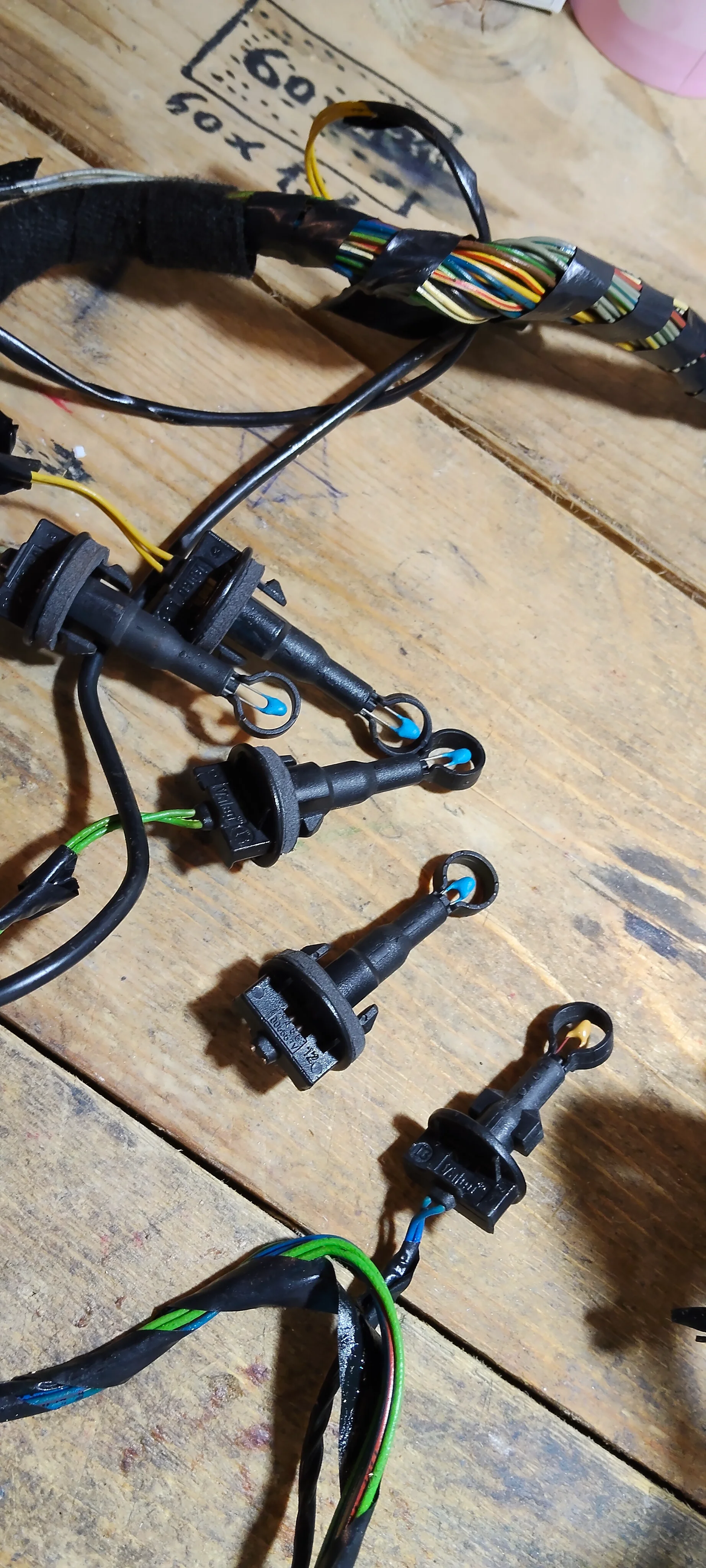

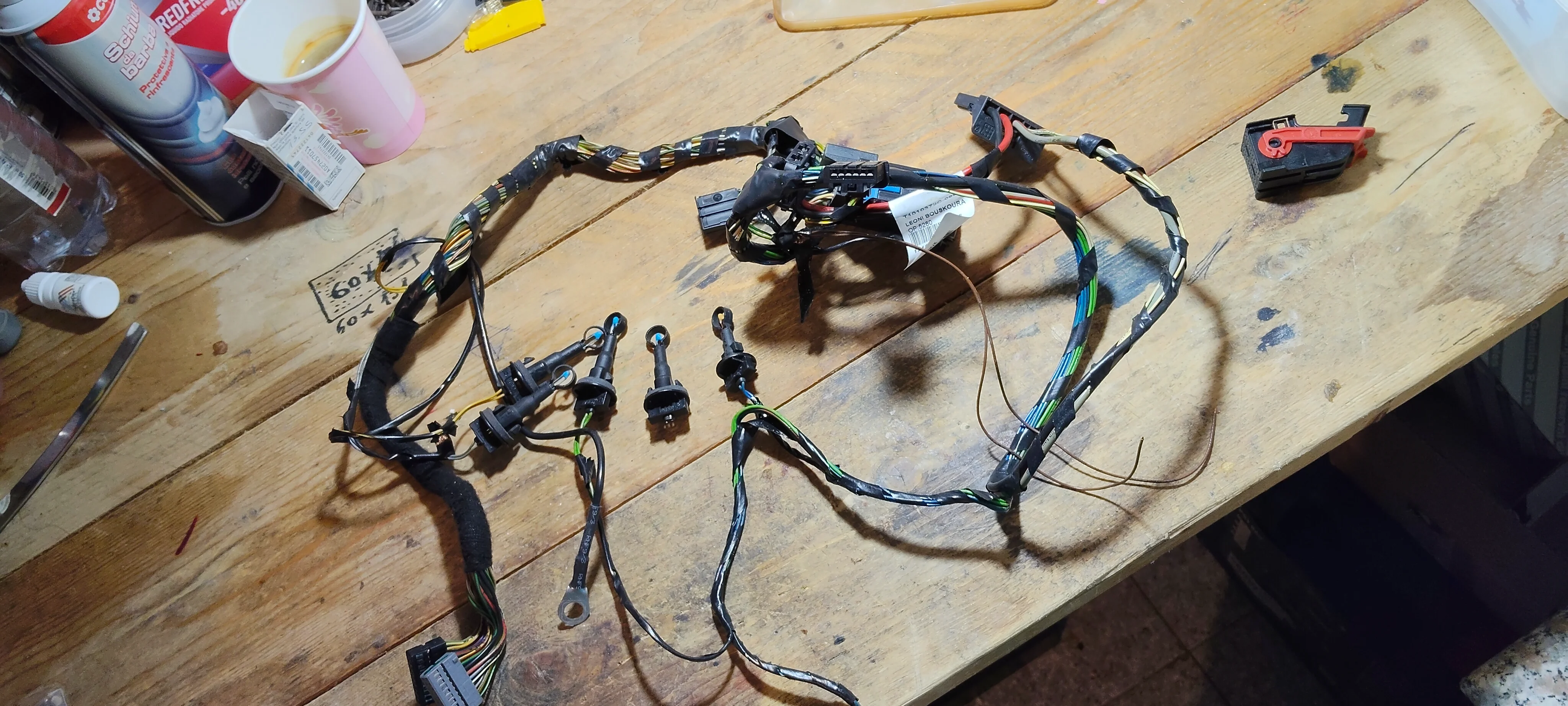

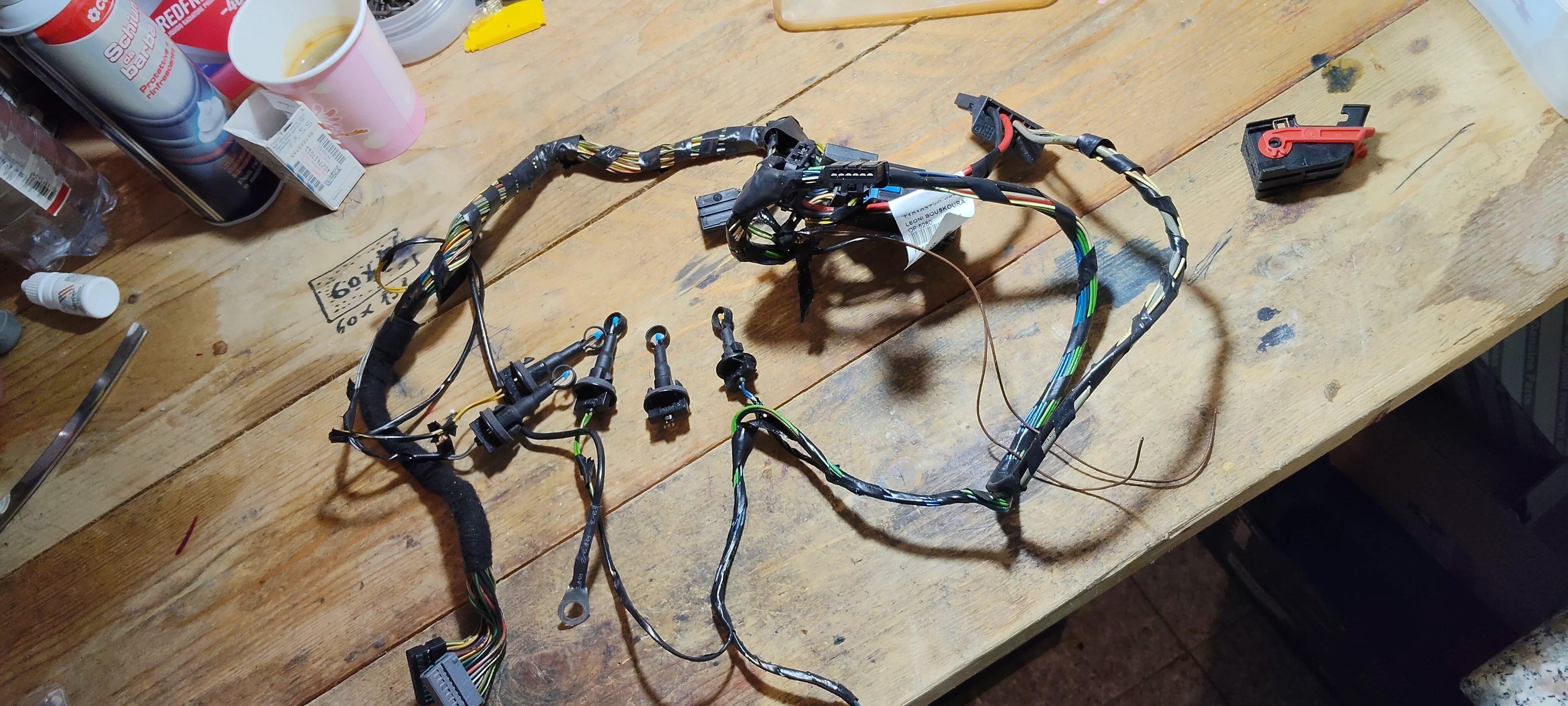

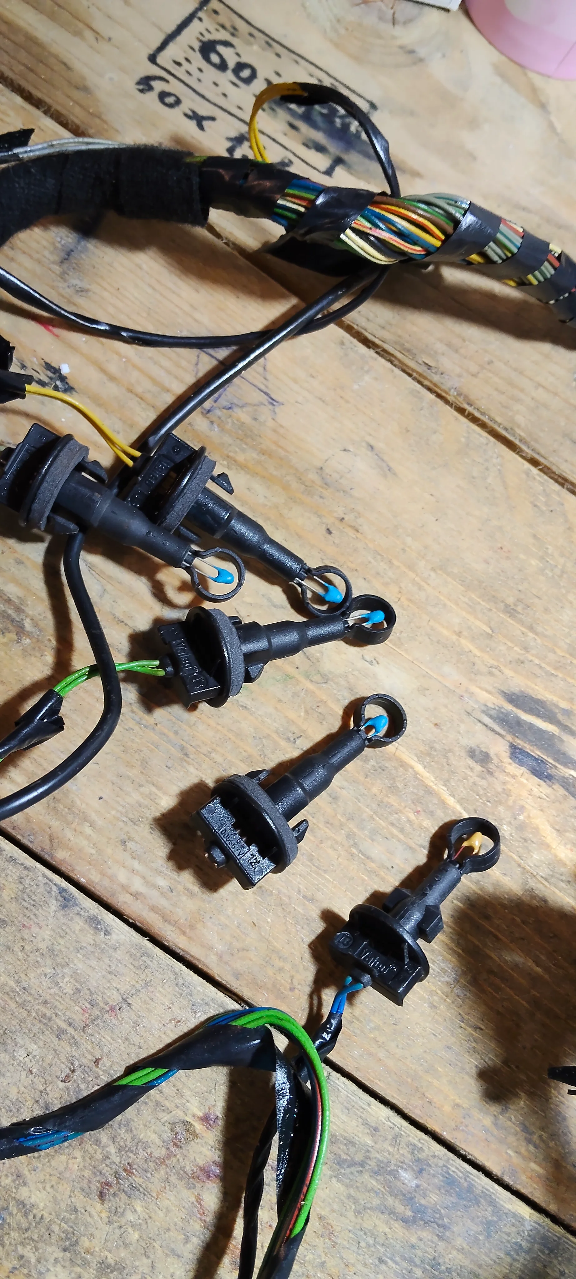

Sensori cambiati su Giulietta, 4 blu e uno giallo...se poi nn sono tutti antibrina nn lo so
