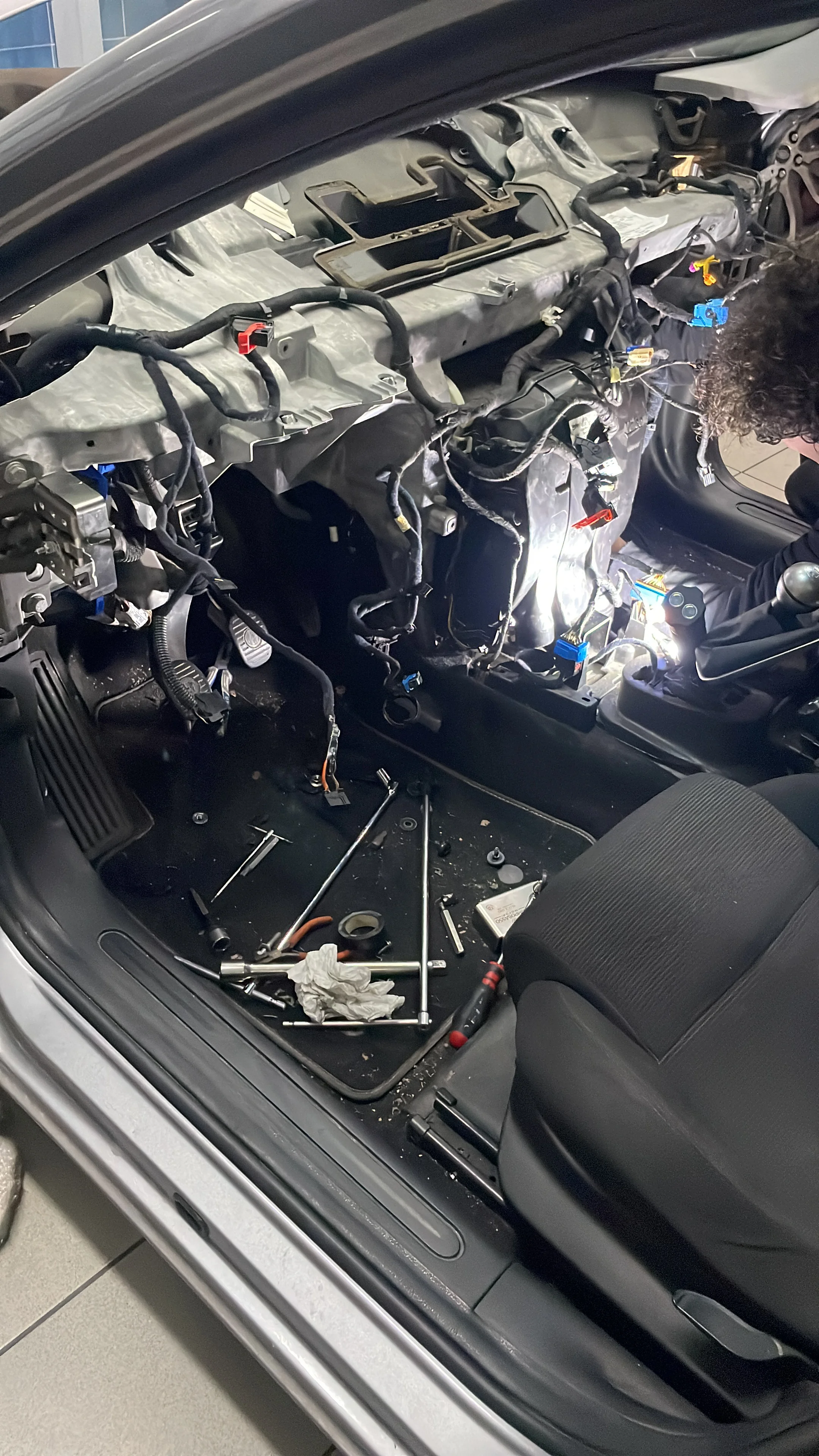

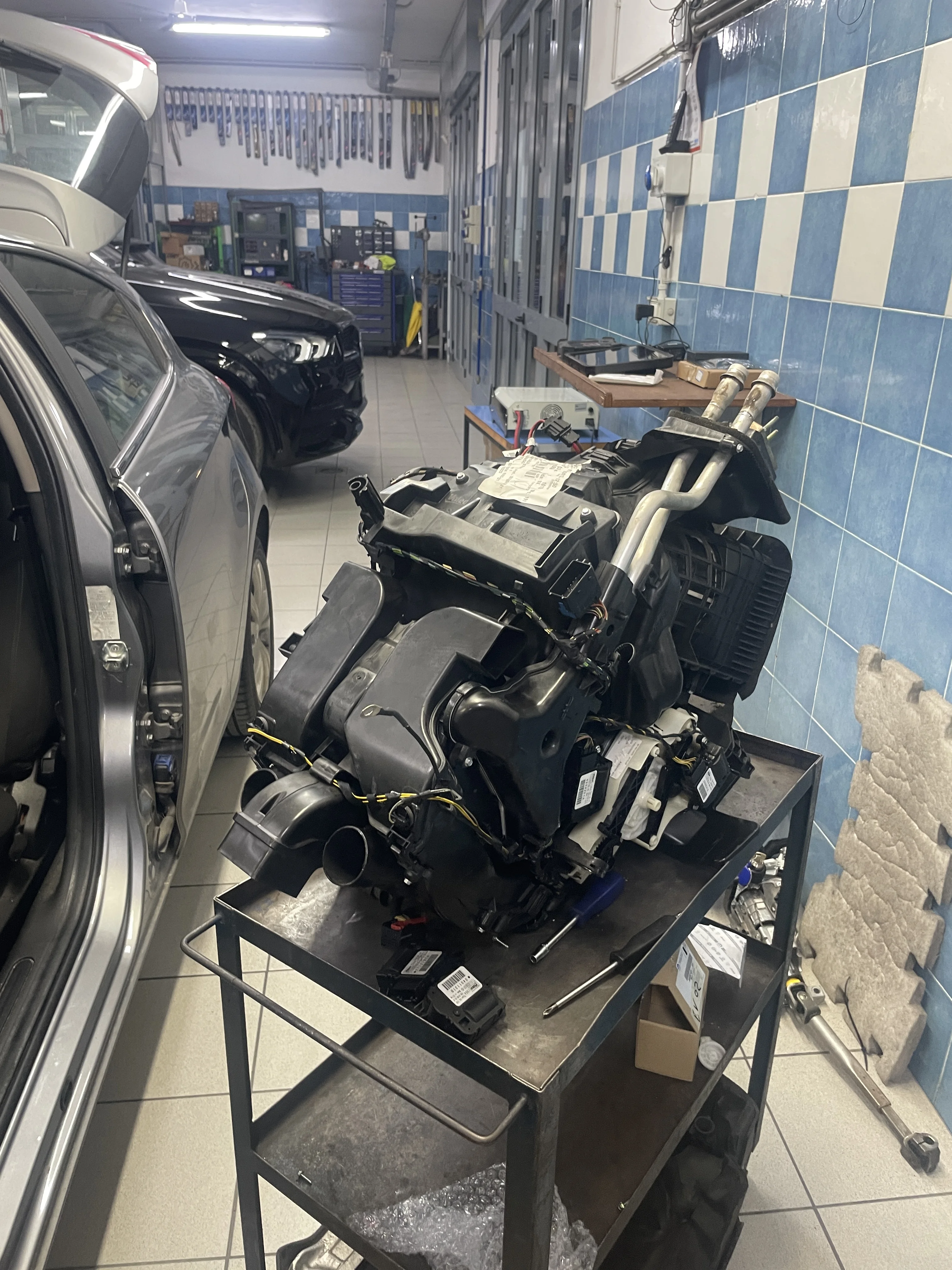

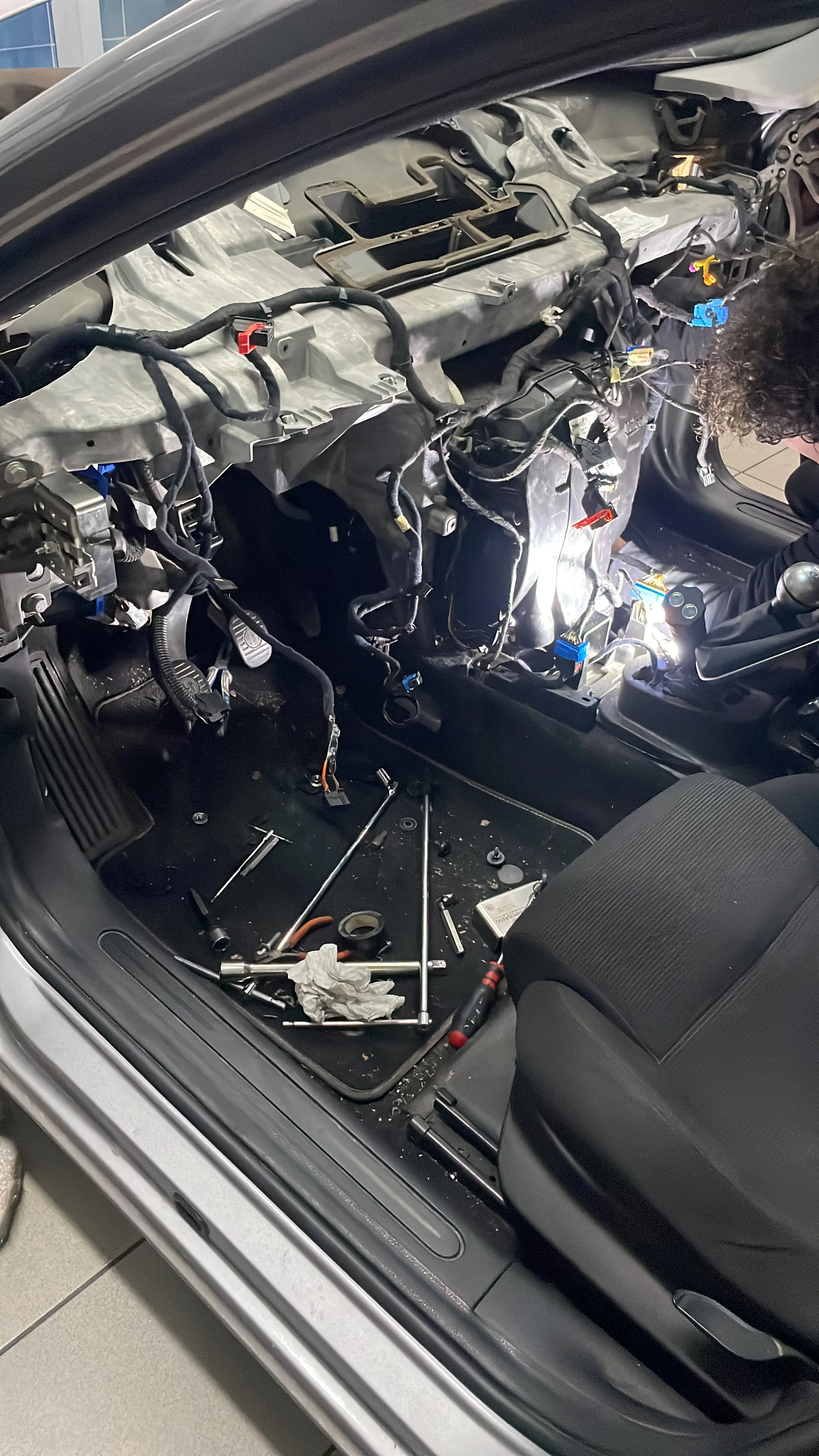

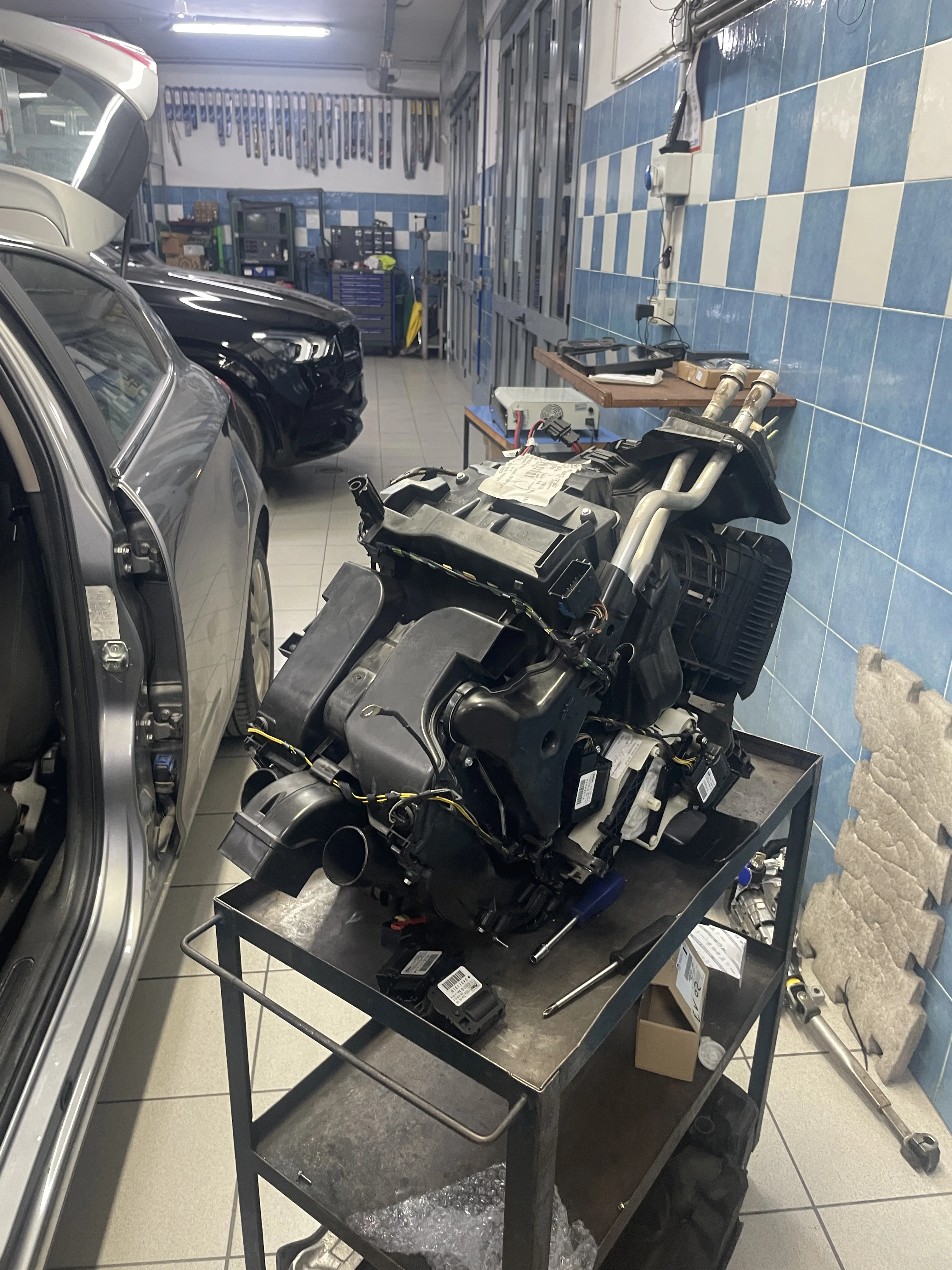

Lo stesso è successo anche a me, smontato tutto sostituiti tutti e 4 gli attuatori, rimontati, lo stesso risultava bruciato, allora ha smontato e rimontato tutto e tutto funzionava, a distanza di un mese oggi risulta lo stesso problema. E' un casino mi ha chiesto 1000 euro per fare il lavoro ma adesso sono punto e a capo.

Capito grazie se lo sapevo che ci potevano essere anche le boccole che si rompevano avrei sostituito anche quelle, cioè smontare due volte la macchina e non capire che anche le boccole potevano rompersi io non so, mi puzzava che poteva essere un attuatore rotto dalla Fiat. I cavi mentre li rimontava ho visto che venivano controllati e anche rinanstrati per evitare problemi. Dopo che me l'ha aggiustata continuavo a sentire un rumore costante dell'attuatore che funzionava a vuoto dal lato mio. Per la resistenza non essendo un elettrauto, ho capito il concetto, ma devo vedere cosa mi dice l'elettrauto, non vorrei essere un sapientone che già non so come si comporterà adesso che riporto l'auto per dirgli che il difetto ricompare e soprattutto se mi chiederà altri soldi(spero di no). Grazie mille comunque sei gentilissimo e molto disponibile.
