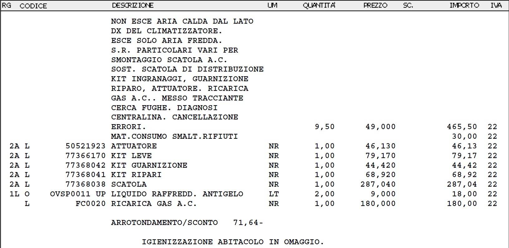

Ciao a tutti! Giulietta jtdm 150 cv del 2016. In diagnosi nulla, poi smontando il cassettino centrale ( Alla Alfa Romeo ) la sentenza: Alcune portelle non si aprono perchè la sede è ovalizzata ed io mi muoio di freddo. Sostituzione di tutto lo scatolone del climatizzatore bizona completo. Per la modica cifra di 1400 euro......Ma secondo voi è normale ? Parla sia del difetto che del preventivo? Ho avuto 2 Nissan ed una Toyota e mai un problema! Bah, sono attonito!
Reazioni: Obyboby
Se ti affidi ad Alfa risolvono facilmente così, violentando il tuo portafoglio. Se invece fai da te, potresti magari scoprire che (esempio) sono solo i pernetti ad essersi rotti, che costano 30€ circa cadauno ai ricambi, e se ti fai il lavoro da solo quella è l'unica spesa che sosterresti. Chiaro che non tutti hanno voglia e/o capacità di far da sè..

Poi uno dice che le officine autorizzate non vanno avanti... a me sembra uno sproposito. Quasi 10 ore di manodopera a costi elevati ecc.... Solo per condivisione allego parte della fattura. 1400euro.
  • Arrabbiato
Reazioni: Cristian. S
Non possono farci nulla loro. Devono smontare tutto e la manodopera è quello che è. Non ho letto con attenzione la fattura, ma non si può nemmeno biasimare chi fa solo il proprio lavoro... io in 3 giorni ho smontato e rimontato tutto a costo zero, ma chi lo fa per lavoro deve pur esser pagato, e un'officina non può certo mettersi a tagliare i telaietti del cruscotto col flessibile per risparmiare tempo :D
EDIT: ho dato un pochino un'occhiata e sembra che abbiano cambiato l'intera stufa (scatola?)? Penso che le officine facciano così (me lo aveva detto uno in Alfa anche), uno che invece ha più tempo da dedicare (ad es. l'auto è la propria) può benissimo localizzare il problema e risolvere senza cambiare tutto (non dico sempre, ma in alcuni casi sì). Invece le officine Alfa (non so se sia il tuo caso), come ho detto sopra, risolvono cambiando tutto, a spese del cliente ovviamente.
