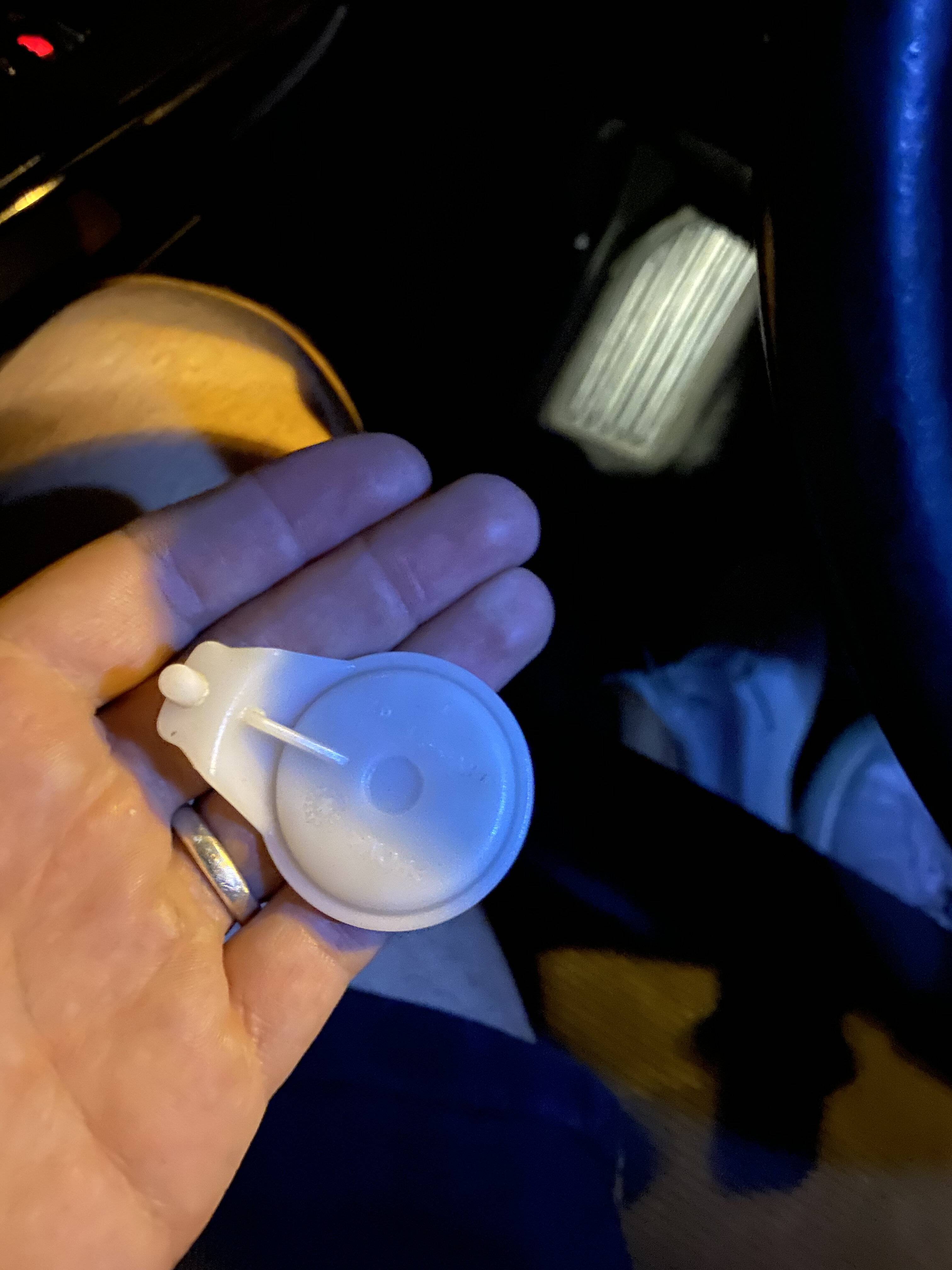

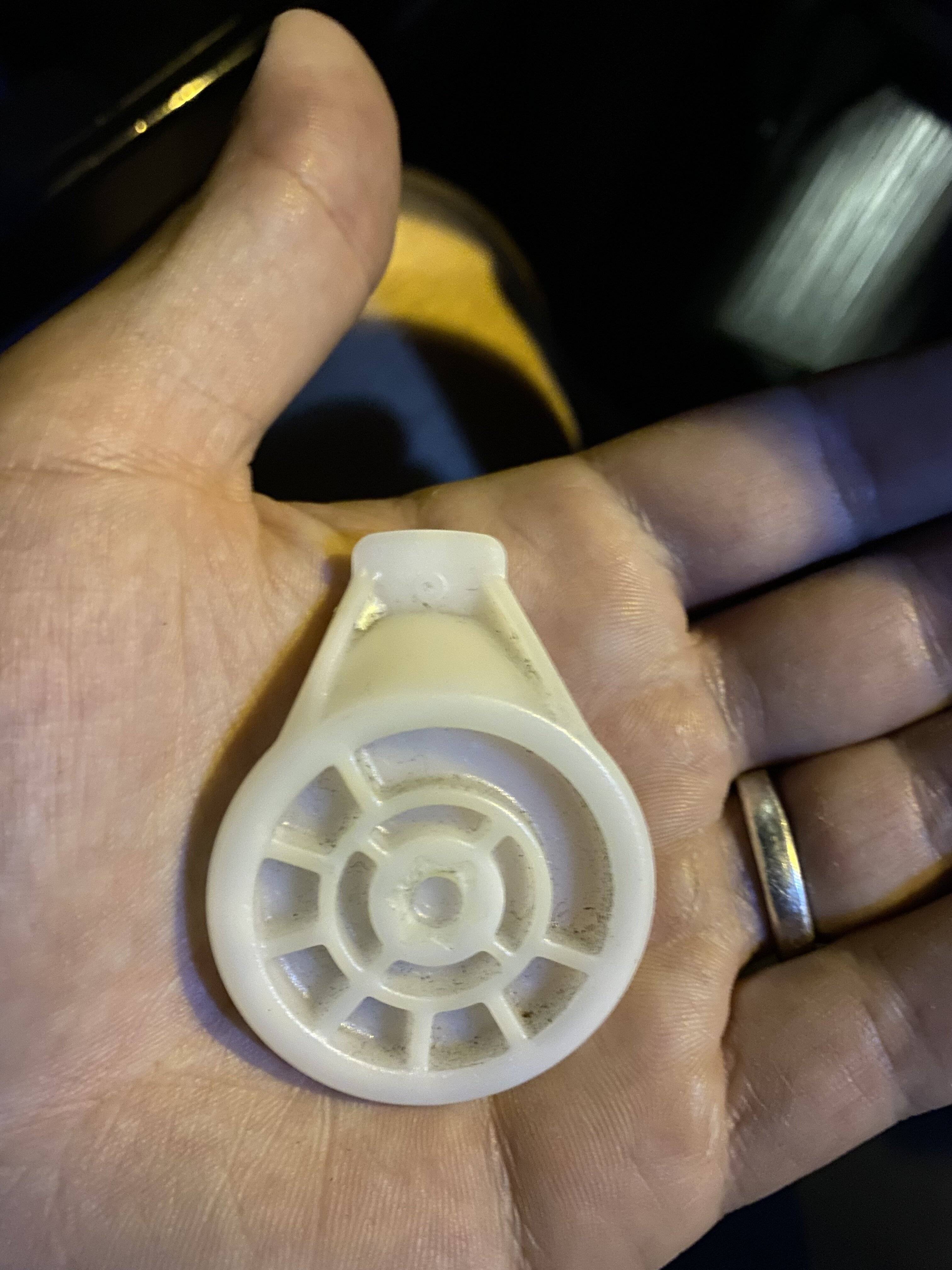

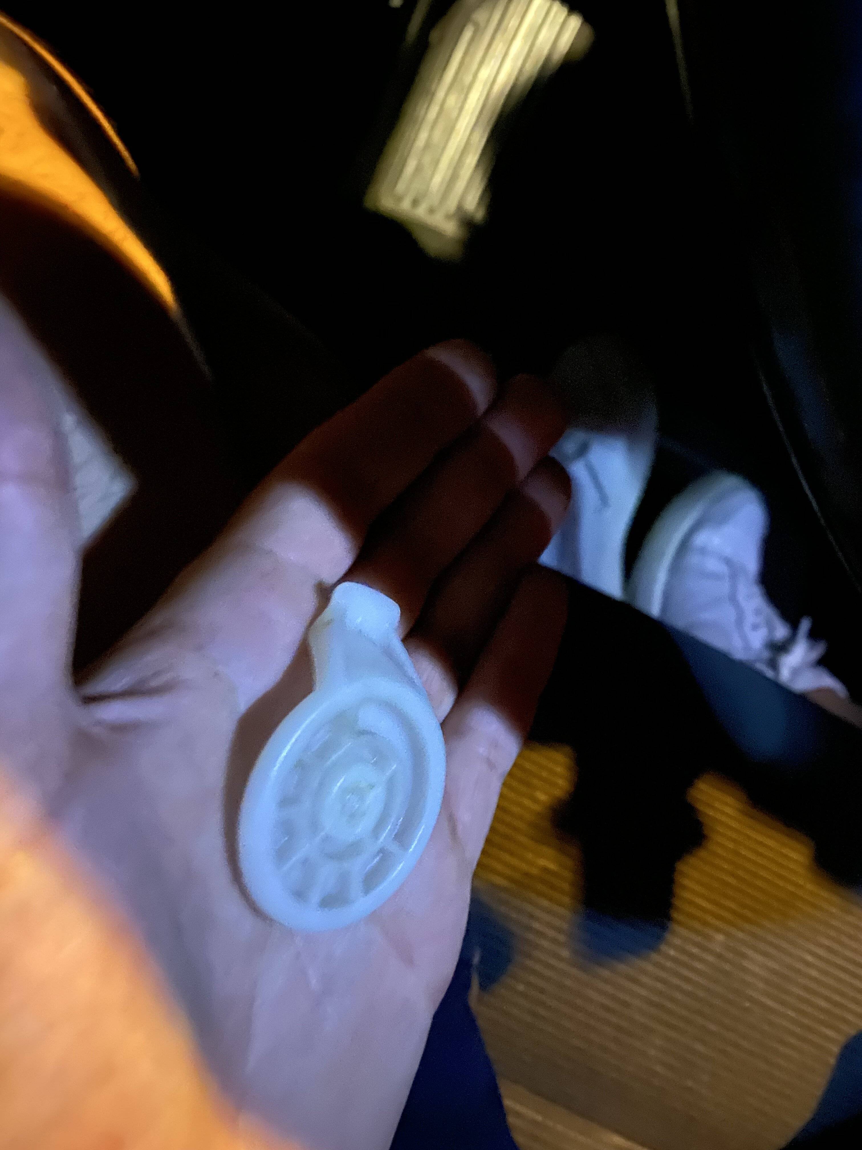

Buongiorno ragazzi ho un grosso problema come tutti anch’io e chiedo se potete darmi delle dritte, allora lato guida aria giusta non esce ghiacciata nonostante tutto abbia fatto la ricarica, lato passeggero e dietro aria calda a qualsiasi temperatura l’imposto, smontando la paratia lato guidatore è caduto questo pezzo che ora allego, già comprato online.
Potete darmi una dritta per come fare? Dato che provo da sotto lo sterzo a cambiare il pezzo ma non arrivo con le mani, poco spazio…
Poi un altro problema ac accesa quando sono fermo la macchina comincia a tremare, cosa potrebbe essere ??

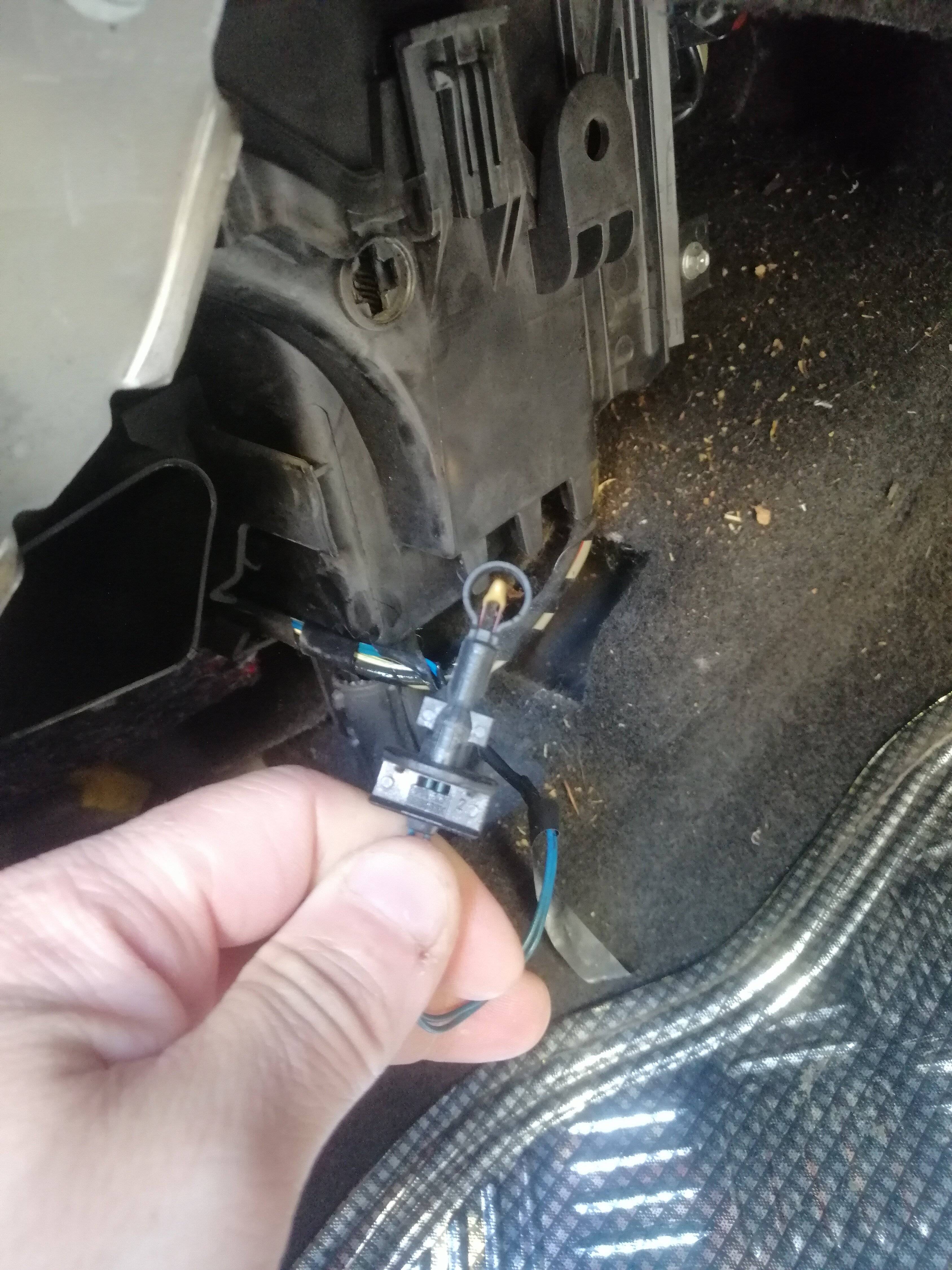

Abbiamo lo stesso problema... Dopo vari tentativi ho capito il difetto... Sensore di brina ko che si trova lato dx sotto dove sta il bocchettone, provalo a staccarlo ruotandolo dall alloggiamento rimanilo al di fuori x poi fare la prova... Fai tutto questo a macchina spenta... Fammi sapere
