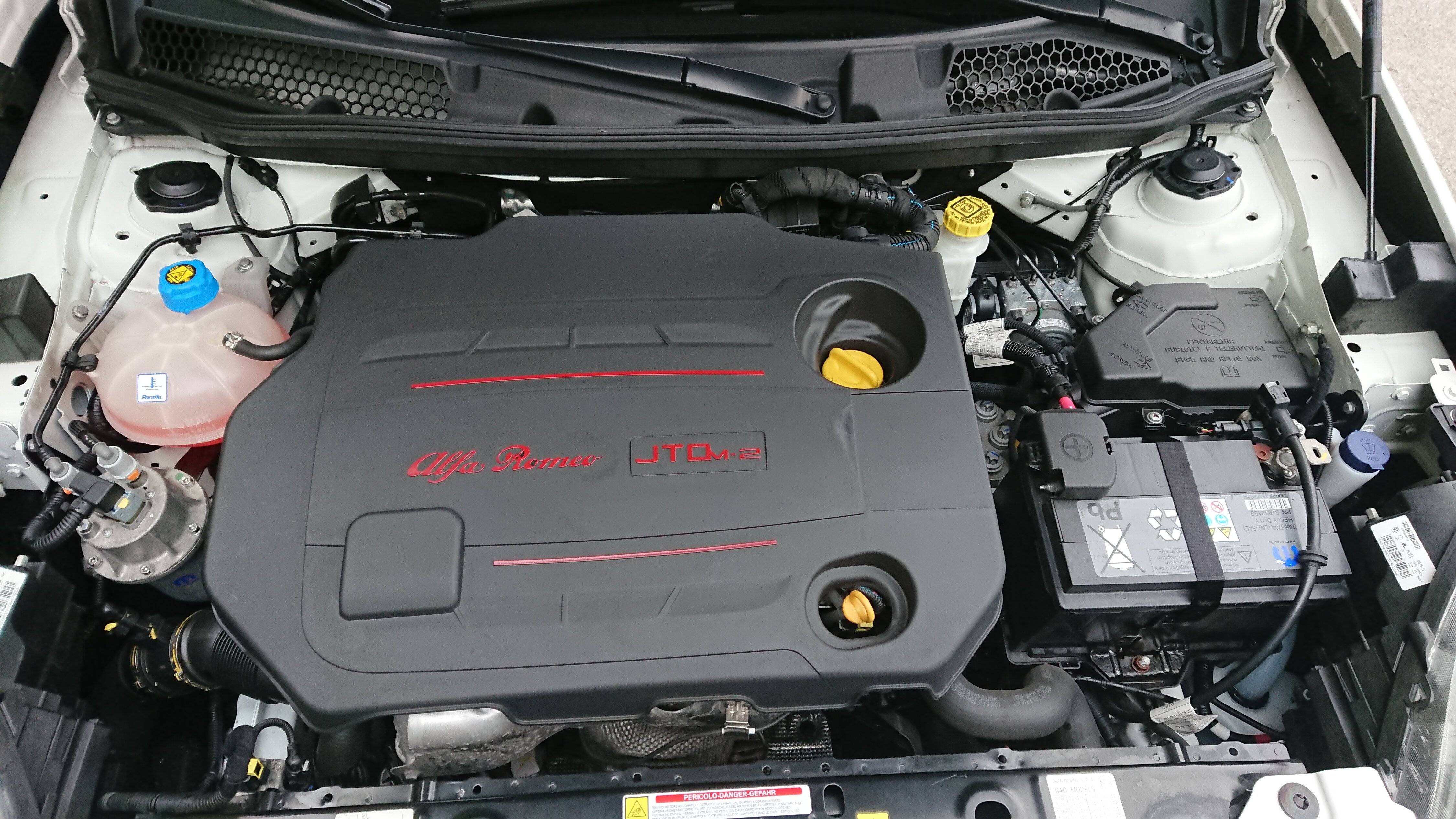

Riesci a vedere se la vaschetta che contiene il liquido refrigerante e pulita? Io non vorrei che tu avessi delle perdite, acqua/olio ho viceversa. Ho quando è stato fatto la sostituzione della cinghia e stato fatto qualche errore.

Riesci a vedere se la vaschetta che contiene il liquido refrigerante e pulita? Io non vorrei che tu avessi delle perdite, acqua/olio ho viceversa. Ho quando è stato fatto la sostituzione della cinghia e stato fatto qualche errore. Visualizza allegato 246216
Si si, la vaschetta è pulita. Lunedi la faccio vedere e ne parlo col mio meccanico che purtroppo la prima volta era in lunga malattia. Grazie
