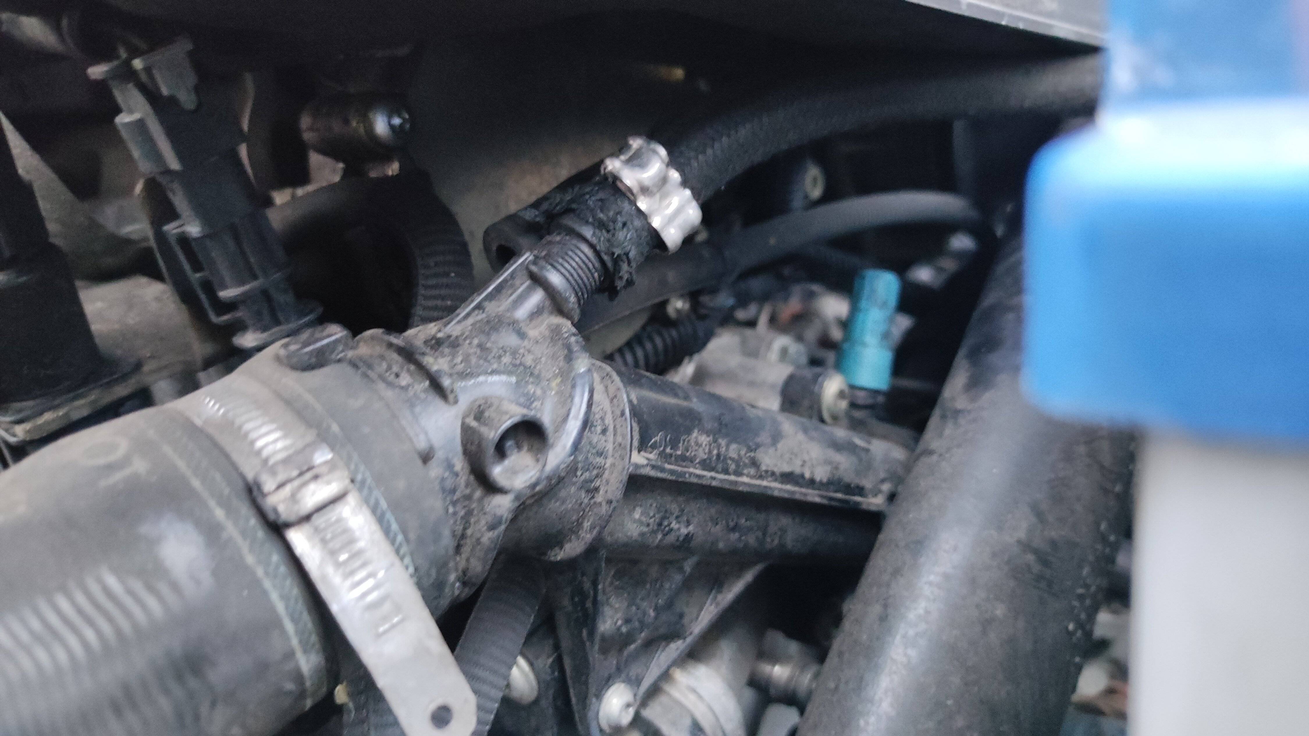

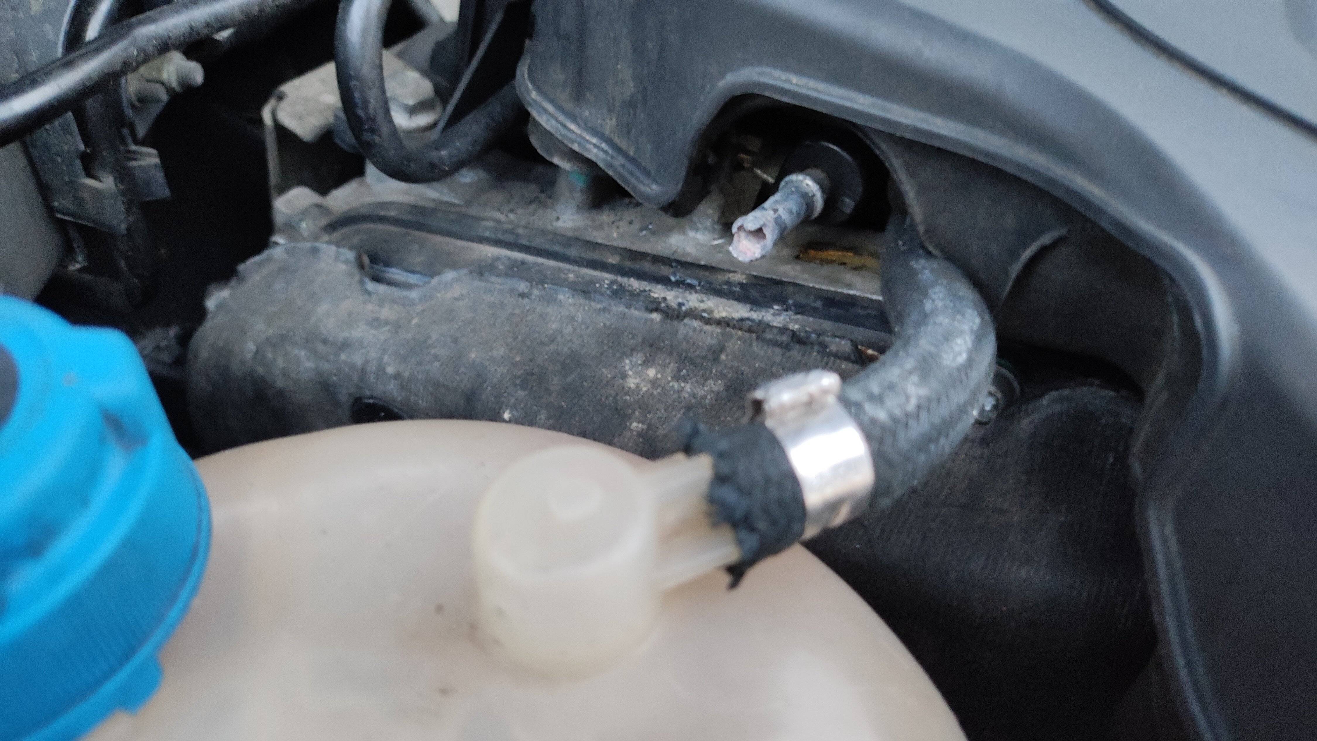

Direi che la pompa non dovrebbe avere colpe....
Piuttosto non ho ben capito quale sia il tubetto a cui ti riferisci ma se è quello che intendo io non ha un grosso flusso di liquido in quanto serve per far sfogare eventuali bolle d'aria.
Se riesci a mettere una foto potrei essere più preciso....
Si vede bene anche quello suo evidentemente corroso ed otturato

#940
Per carità, non voglio asssolvere il Turafalle che è sempre un compromesso da usare solo in caso di necessità e per ovviare a spese maggiori.
Nello specifico mi vien da pensare che per un certo tempo sia stata usata semplice acqua, magari un pochino aggressiva, tipica di alcuni acquedotti o anche un liquido permanente non idoneo.
Comunque la portata di liquido da quel tubo (quello sulla vaschetta) non è copiosa e non centra nulla con la pressione del circuito.
