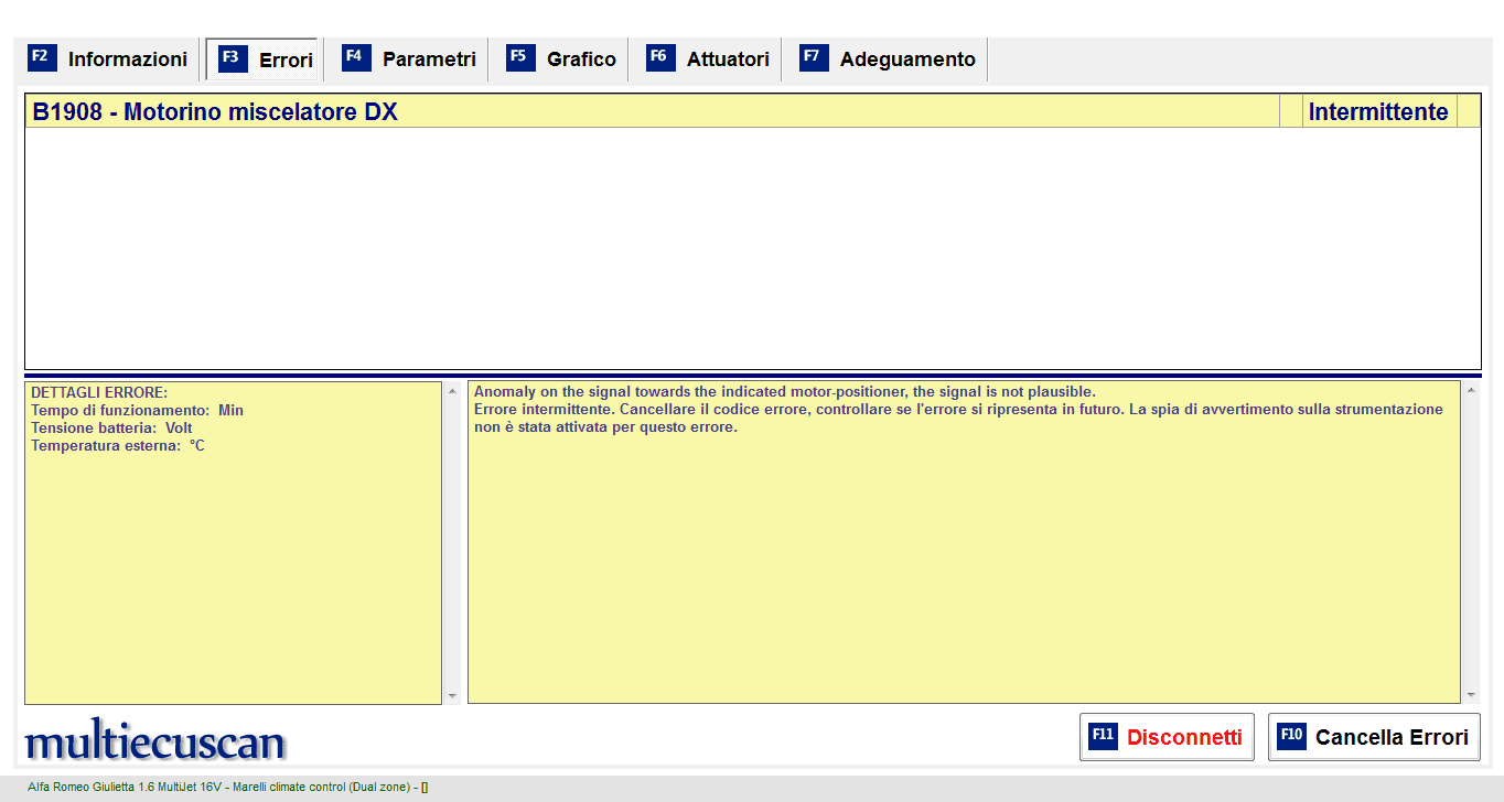

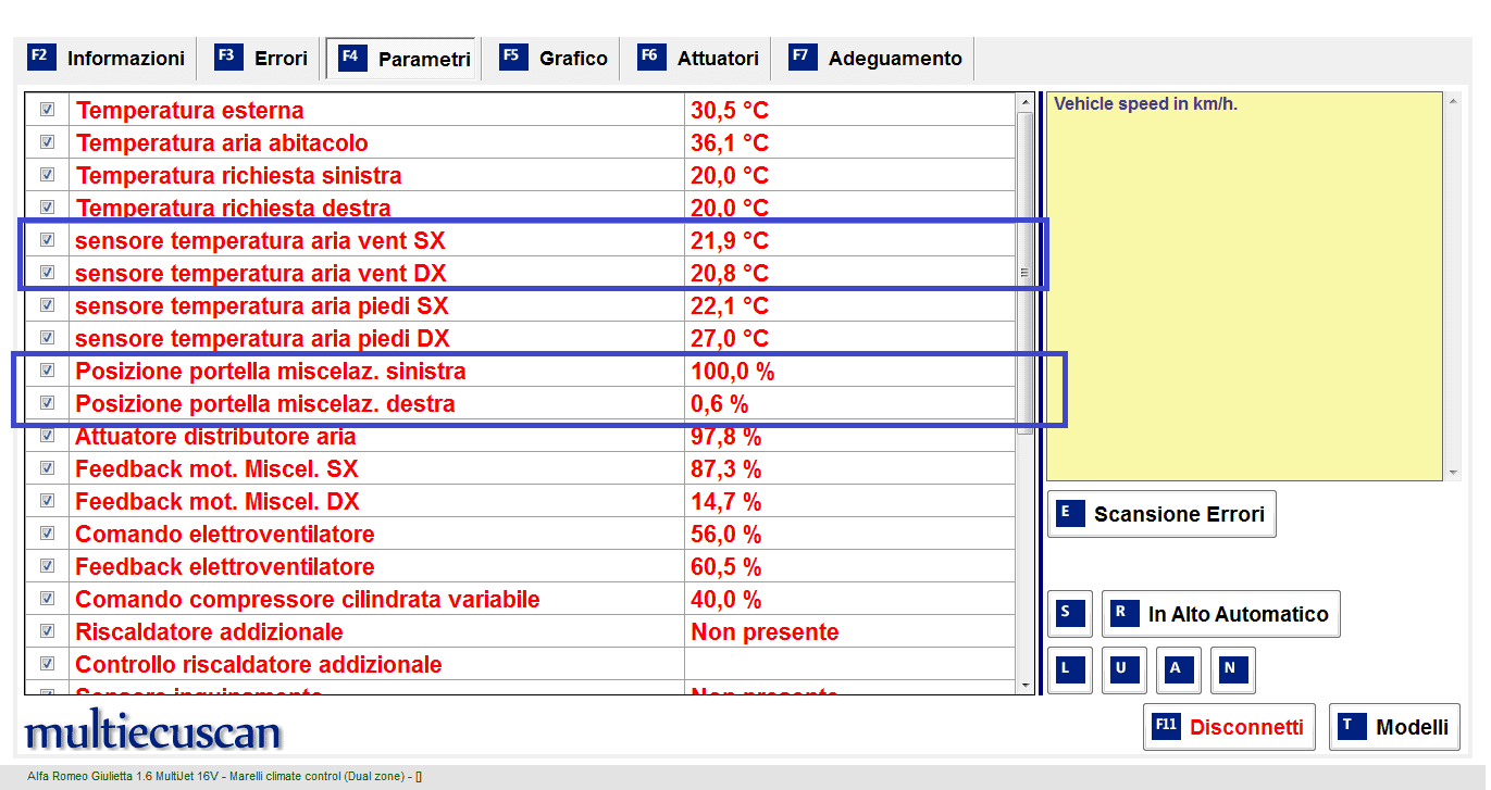

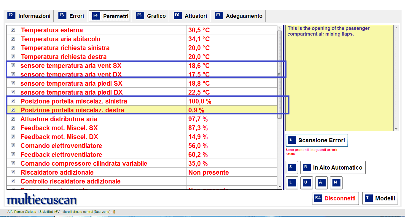

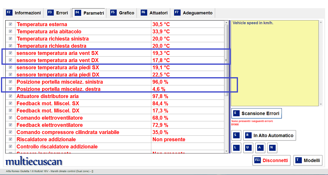

Ciao Alfamike, ho il condizionatore che manda aria fredda - tiepida - calda - fredda in modo ciclico con il compressore che rimane in funzione (non si stacca) e mi sembra il problema già riscontrato da tanti utenti. Ho anche fatto "respirare" il sensore antibrina come qui indicato e devo dire che per quel poco che ho tenuto acceso la giulietta, l'aria usciva sempre fredda. Non potrei dire se il sensore antibrina è rotto perchè con OBD ho solo l'errore che ti ho allegato e questo errore c'era anche prima del problema suddetto. E' apparso dopo che l'autofficina ufficale Scotti di empoli ha messo le mani per sostituire il famigerato attuatore di ricircolo. Guardando i dati in tempo reale ho visto che i sensori dei ventilatori dx e sx misurano temperature diverse ed inoltre la posizione della portella di miscelazione è diversa: una la 100% e una quasi a 0%.
Mi sai dare la giustificazione di questi parametri guardando i dati allegati? Inoltre il comportamento dell'aria come si verifica a me potrebbe condurre ad un possibile danneggiamento del sensore? Però quello che è da capire è come riconoscere se è un problema di sensore o di cablaggio. Abitando in toscana ed usando la famigerata strada FIPILI che come si dice da noi numero di buche = numero di politici incompetenti (andrebbe messo il limite a 50km/h per non spaccare tutto) potrebbe aver causato un allentamento dei cablaggi?

Ti ringrazio per la risposta super precisa e chiara. Il compressore lo sento funzionare, ma a questo punto ci voglio fare più attenzione. Da OBD come si vede in foto il compressore a cilindrata variabile è al 40% quindi direi che funziona. Per quel che riguarda le sonde di tempratura vedo da OBD che non danno valori sballati. A te che ti sembra? Sbaglio qualcosa ad interpretare la tua risposta o interpreto male i dati che leggo in OBD?
Anche se una sola sonda è sballata, non avrai mai un responso reale, perché, (mettiamo che) se la sonda dell'aria in uscita lato guidatore, (che come tutte le altre, è una resistenza variabile con la temperatura, e che viene influenzata anche dalla presenza di umidità e acqua) comunicasse alla centralina un valore ohmico corrispondente ad una temperatura di 40 gradi invece che i reali 30 gradi che la investe, la centralina si limiterà a lavorare su quei 40 gradi errati che la sonda gli comunica (perché non c'è un'altra sonda su quel percorso che dice alla centralina " guarda che ciò che ti sta dicendo l'altra sono tutte balle...")
Puoi capire che la sonda è sballata prendendo un' altra sonda e confrontandone il valore resistivo alla medesima temperatura...

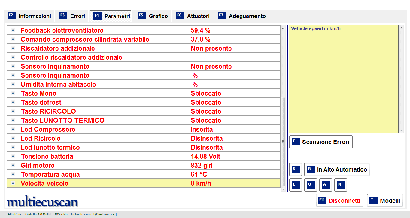

Potresti specificare il tipo di compressore installato sulla tua auto? Ha il giunto elettromagnetico o sempre in presa?
Anche secondo me le sonde vanno bene, non vorrei che il tuo problema fosse nella valvola attuatrice comandata in PWM...
