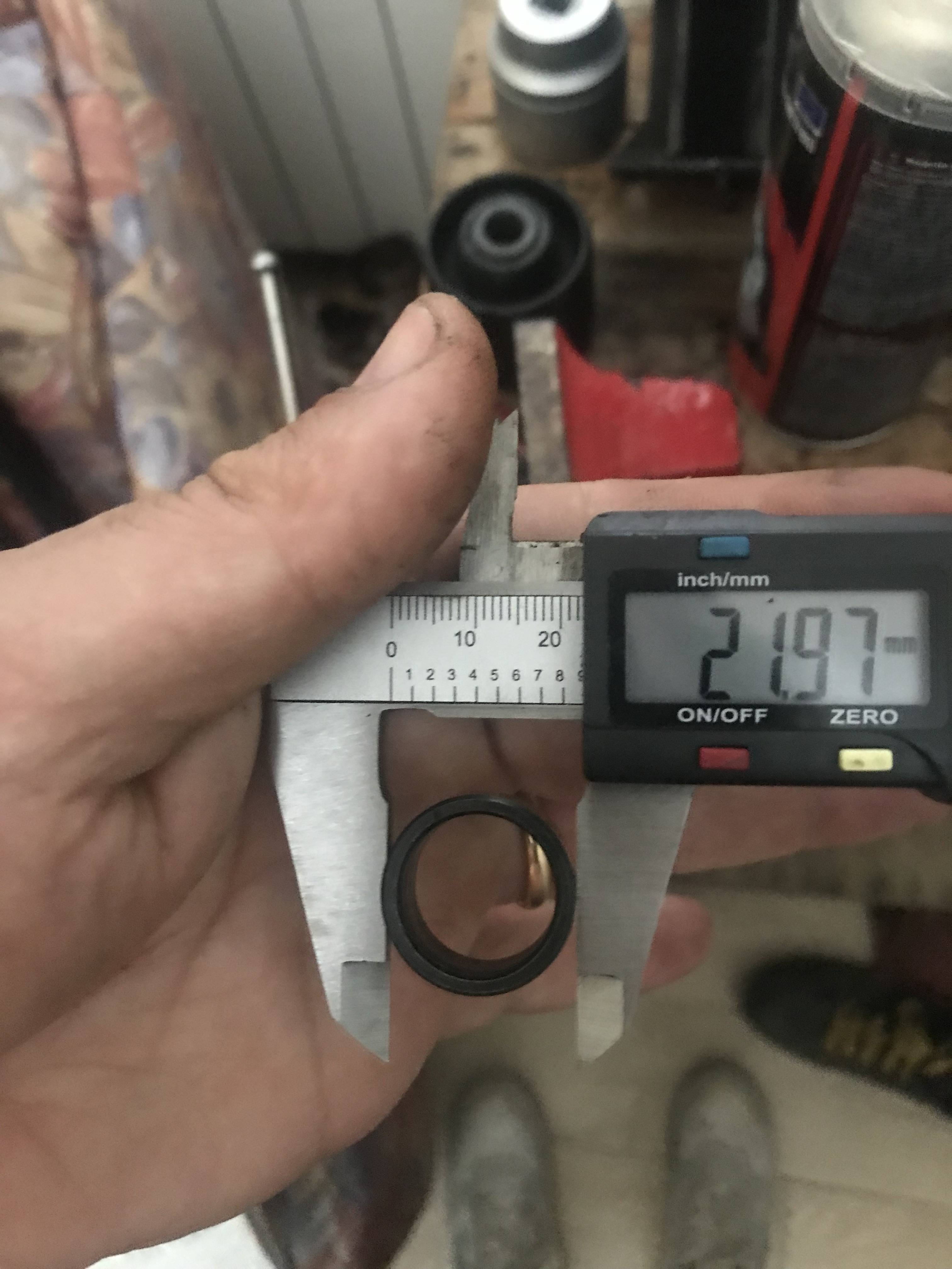

Allora ho rimosso il giunto posteriore e con con mia sorpresa la boccola di centratura non entra nemmeno nel giunto nuovo.
A questo punto evidentemente non ho una boccola di centraggio originale o ho un altro tipo di albero di trasmissione.
Il diametro esterno e di 21.97mm.
Perdona,ma non è che sono invertiti i due giunti alle estremità dell'albero?

Da qualche ricerca che ho fatto la sede del giunto posteriore dove si fa ad inserire la boccola di centraggio deve essere 22mm.

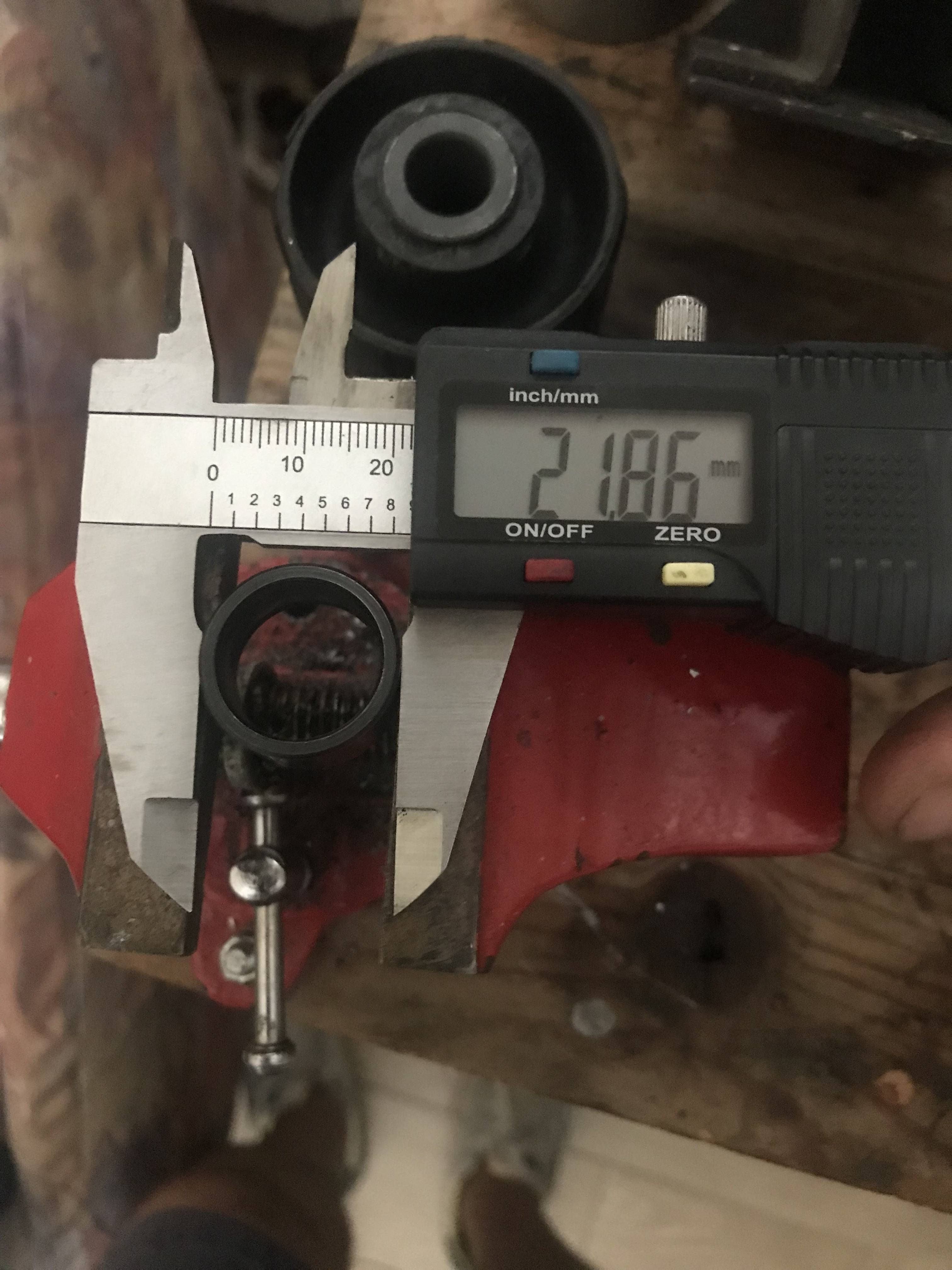

La boccola stessa è spaccata nel senso che sulla circonferenza ha un interruzione che gli permette di restringersi di circa un decimo di millimetro.
Comuque con il giunto della Akron dopo una mezza carteggiata a mano solo sul bordo superiore, sono riusciuto a far entrare la boccola. :D:D
A differenza di quello della Unigom, che è piu stretto di 5 decimi e nonostante la boccola chiudendosi passi da 21.98mm a21.86 non potrà comunque mai entrare.
Qua ci sono le foto della boccola in quella di sinistra è rilassata, a destra chiusa nella morsa.
