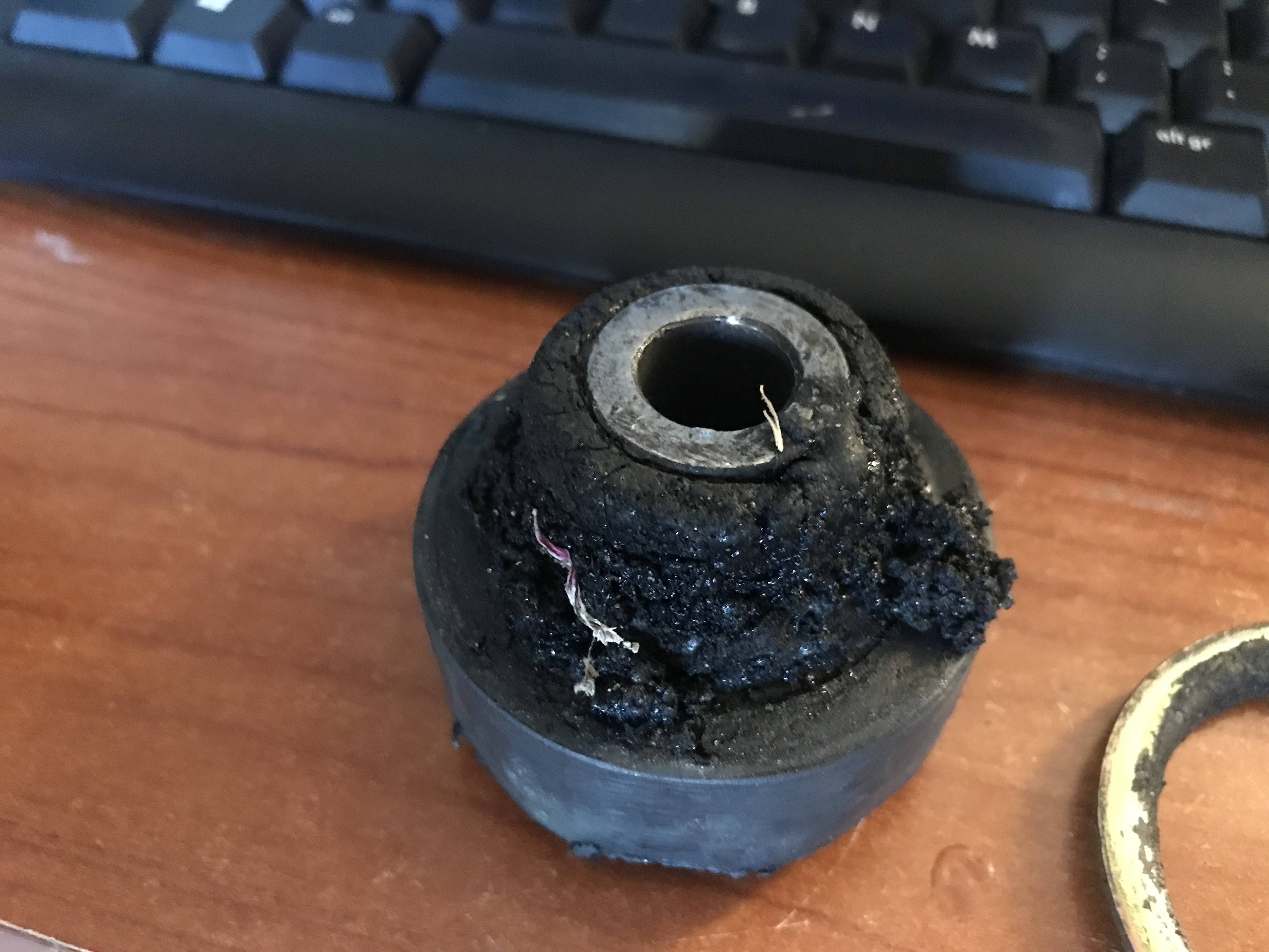

La settimana scorsa ho finalmente cambiato il giunto posteriore ed ho approfittato per cambiare anche il supporto anteriore del di Dion "per facilità di montaggio ho optato per quello in poliuretano" e il supporto posteriore del cambio.

Qualche foto.
