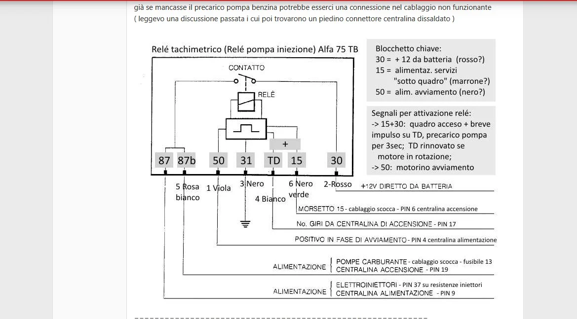

Sulla 75 1.8 Turbo gli iniettori sono a bassa impedenza e lavorano con un pacco di quattro resistenze esterne. Un lato degli iniettori riceve l'alimentazione positiva attraverso il circuito del relè tachimetrico e delle resistenze, mentre l'altro viene comandato a massa dalla centralina. Gli iniettori vengono comandati insieme.
Per questo motivo, facendo una prova di continuità verso massa con centralina e impianto collegati, può capitare che il tester faccia sembrare entrambi i fili delle “masse”. Non è la prova migliore per capire se manca l'alimentazione.Io procederei così:
  1. Stacca lo spinotto di un iniettore. Metti il multimetro su Volt DC, non su continuità/Ohm. Metti il nero direttamente sul negativo della batteria e quello rosso, uno alla volta, sui due contatti dello spinotto. Fai la prova mentre qualcuno fa girare il motorino d'avviamento. Su uno dei due fili dovresti trovare una tensione vicina a quella della batteria. L'altro filo è quello comandato a massa ad impulsi dalla centralina.
Se non trovi alimentazione su nessuno dei quattro iniettori, bisogna cercare a monte: relè tachimetrico, alimentazione del relè, cablaggio oppure pacco resistenze degli iniettori.
  1. Controlla il relè tachimetrico. Sul 30 devono esserci circa 12 V permanenti; sul 15 devono esserci i 12 V con quadro acceso; sul 50 deve arrivare tensione mentre fai girare il motorino d'avviamento.
Durante l'avviamento il segnale 50 serve ad attivare il relè. Il TD è invece il segnale che indica che il motore sta girando e, insieme al 15, permette al relè di rimanere attivo quando lasci la chiave dalla posizione di avviamento.
Quindi, se 30, 15 e 50 sono presenti ma durante l'avviamento il relè non manda alimentazione verso il circuito d'iniezione, controllerei il relè stesso, i suoi contatti e il cablaggio.
  1. Se invece dal relè escono correttamente i 12 V ma questi non arrivano agli iniettori, controllerei il pacco delle quattro resistenze degli iniettori e il relativo cablaggio. Gli iniettori della Turbo sono infatti a bassa impedenza e utilizzano una resistenza esterna in serie per ciascun iniettore.
Ovviamente non dare 12 V direttamente a caso sui due pin dell'iniettore e soprattutto non mandare il positivo sul filo di comando che torna alla centralina. Essendo iniettori a bassa impedenza con resistenze esterne, c'è il rischio di danneggiare gli iniettori o lo stadio di comando della centralina.
