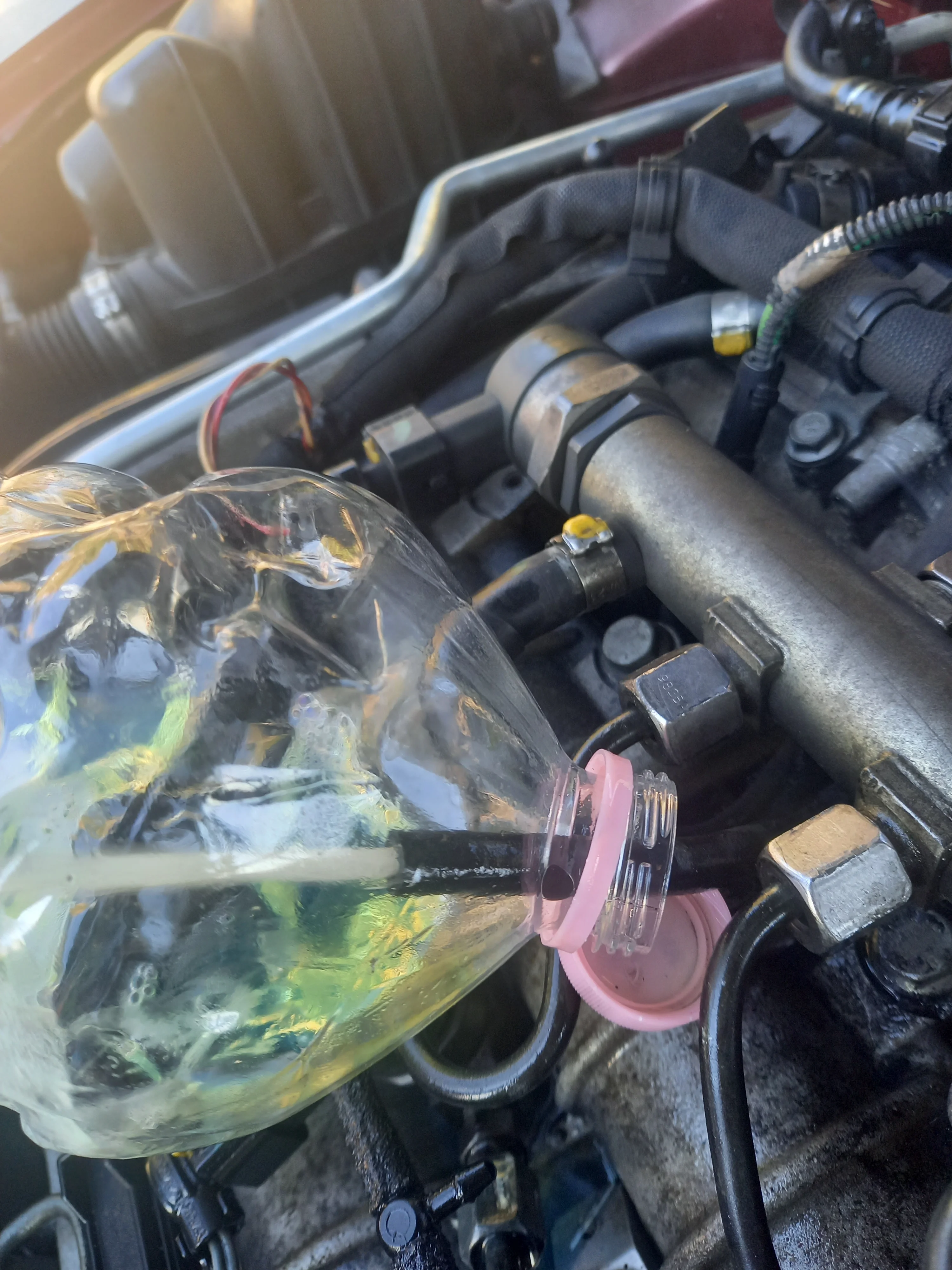

Buona sera a tutti, è da circa una settimana che al minimo la mia amata 159 150 cv, mi rapettava, dopo varie prove. Staccando il tubetto del ritorno iniettori ho notato una fuoriuscita notevole di gasolio. Ho così smontato tutti i 4 tubi su collettore di regolazione, e da qui ho visto che il tubo di ritorno della pompa slta pressione mi buttava fuori gasolio, ho dato colpa alla valvolina di non ritorno sulla pompa stessa l ho sostituita ( ho un strano 159 uguale, ma non marciante ), ma nulla, sempre fuoriuscita dal ritorno.. Sono disperato, non so più dove intervenire..

Il mio problema è che sui tubicini dei ritorni iniettori mi arriva una quantità notevole di gasolio. Infatti bene ad alti giri, vibrazioni di alimentazione a bassi regimi, da quel poco che so, su quei ritorni non dovrei avere gasolio..

Dal ritorno è normale che ci sia gasolio perché comunque fa parte del circuito di ritorno. Chiaramente a motore spento non deve fiottare fuori chissà a quali pressione. D'altro canto se vai a staccare il ritorno con il motore avviato ti prendi tutta la pressione generata dalla pompa di iniezione e quella pompa a 2000bar

Quindi è normale che dal tubicino prima dello sdoppiamento verso ritorno iniettori, ( foto qui sopra ) esca carburante ??
