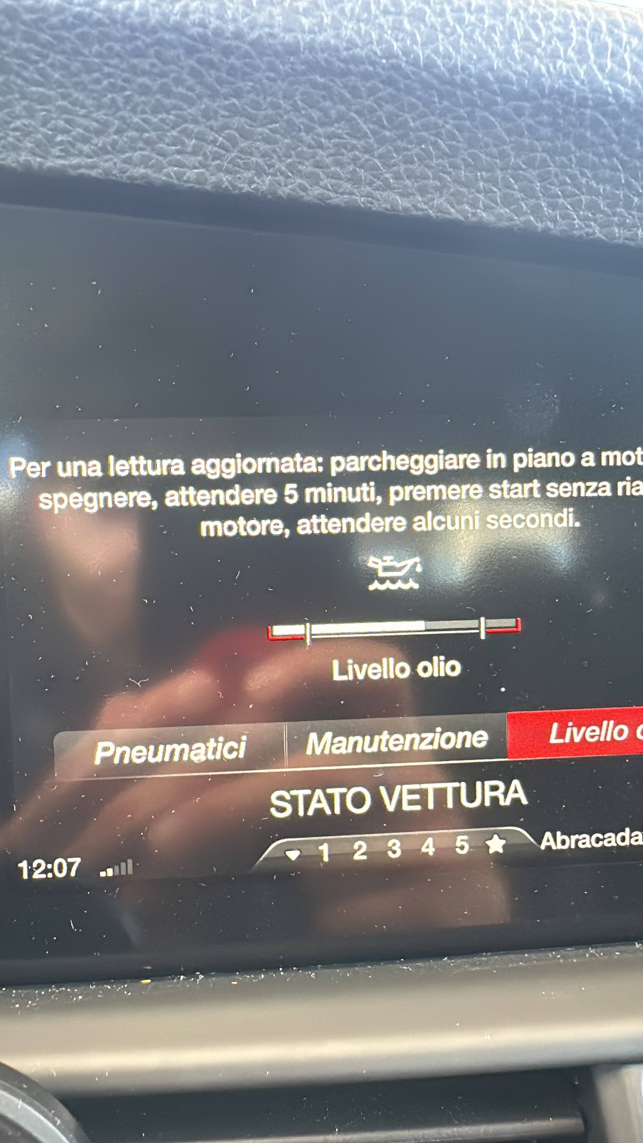

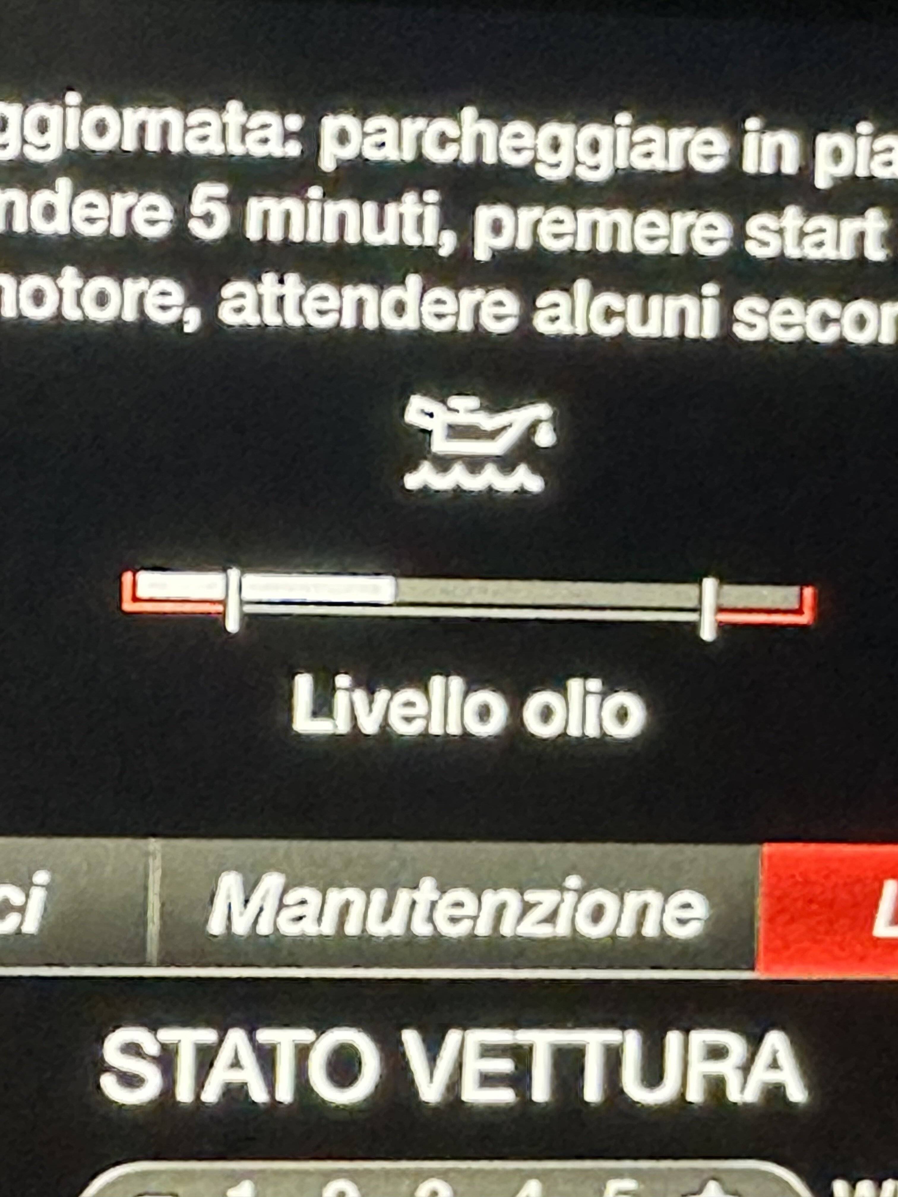

Ragazzi io sto avendo un problema con il livello olio dal computer di bordo, praticamente dopo aver percorso un pò di strada mi fermo e vado a controllare il livello e questo è sceso a circa 1/3 dal massimo.
Nel momento il cui la riprendo, faccio un pò di strada e mi fermo per fare la procedura di misurazione dell’olio come da LUM questo ritorna al suo livello normale.. questo giochetto lo sta facendo da un pó di giorni ormai, cosa puó essere?

Può essere che il livello è al limite tra una misurazione e l’altra e nei dislivelli succede quello che hai descritto. Questo significa che il sensore funziona bene. Se vuoi rabbocca un po’ di olio. Pochissimo. Mi raccomando, lo stesso olio presente nel motore

La lettura del livello è diversa, seppur leggermente, ad ogni misurazione per vari fattori (quanto olio è percolato in coppa e quanto è ancor in giro, temperatura, leggere pendenze, tolleranze di lettura). Io vedo da obd2 che il valore cambia sempre nell'intorno di un millimetro.
Riportato nella scala a "tacche" è più che probabile che come dice @VURT la visualizzazione salti da una tacca all'altra.
Sul perché hai perso olio in 5000km non saprei. L'ultimo tagliando chi lo ha fatto? Se lo hai fatto fare tu ad un'officina ar allora è da contare che abbiano fatto correttamente il livello e hai effettivamente perso olio. Se l'ha "fatto" il venditore o peggio ancora non è stato fatto da un po' non conterei sul fatto che 5000km fa fosse perfettamente a livello.
