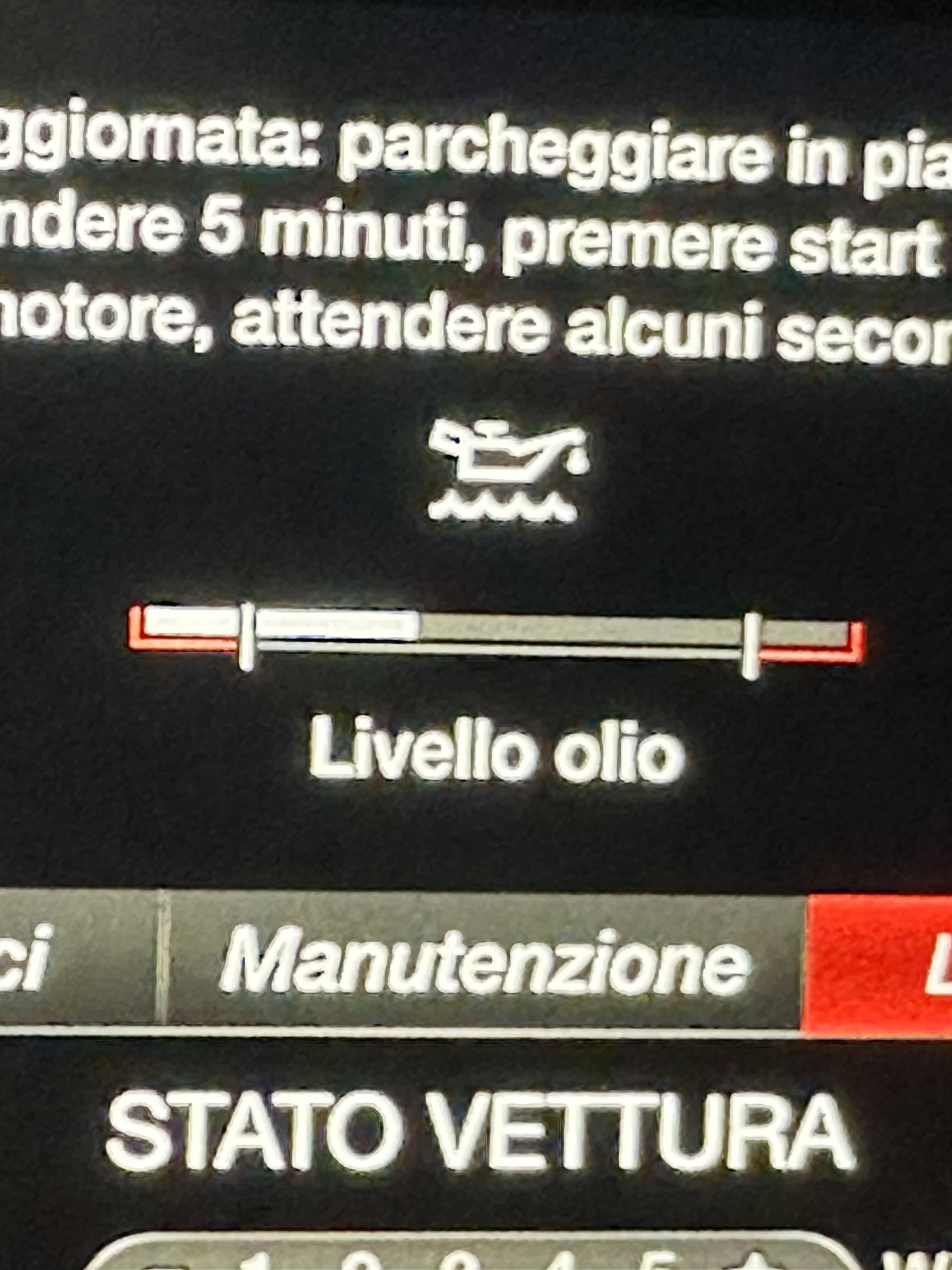

Allora per sicurezza insieme alla cinghia farò anche quello che mi hai detto, comunque sia da quello che c’è scritto sulla certificazione hanno messo olio 0w20
(la mia è una 2.2 210 cv del dicembre 2019)
Non fidarti di ciò che scrivono. La certezza la puoi avere solo quando vedi con i tuoi occhi. L’olio oltre ad essere della giusta gradazione, 0w20, deve essere il Selenia prescritto
Aggiornamento: dopo 3 tentativi di misurazione da LUM il livello non si schioda da qui

Salve riprendo discorso dell´olio perche sulla mia stelvio 2018 benzina 280cv sto un uscendo pazzo.
A me fa vedere dal infointrateniment lo stesso come gia postato, tramite multiecuscan mi da 4,100ml e 98mm. Se vado ad aggiungere mi si spostano solo i millimetri e no i millilitri.
Domanda: e´qualcuno di voi a conoscenza quanti millimitri corrispondono al Massimo livello?
