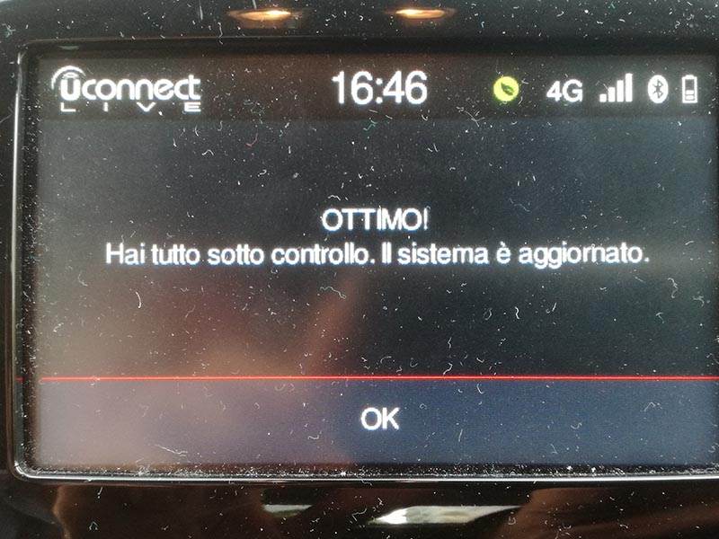

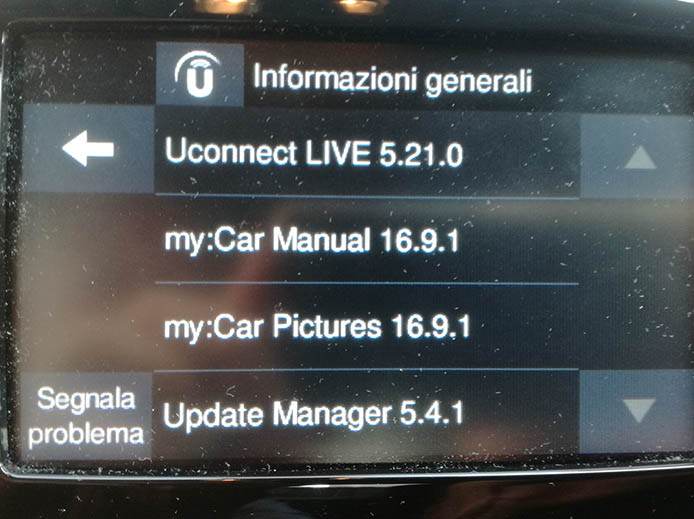

Ciao Bacicciu, Uconnect mi dice che il sistema è aggiornato. Poi l'ascolto di Spotify lo faccio tramite bluetooth e con Uconnect spento, quindi non penso dipenda da lui ma da qualche conflitto con il software che gestisce l'autoradio.

Uconnect è il tuo sistema di infotainment, l’intera autoradio per capirci, quindi necessariamente deve essere acceso per ascoltare spotify. Quelli che dici tu sono i servizi live.
Se hai già provato a fare un reset dalle impostazioni dello Uconnect (raggiungibile dal tasto settings), prova a cercare la discussione dell’aggiornamento firmware Uconnect 5” qui sul forum e prova con un aggiornamento manuale dell’intero software.
