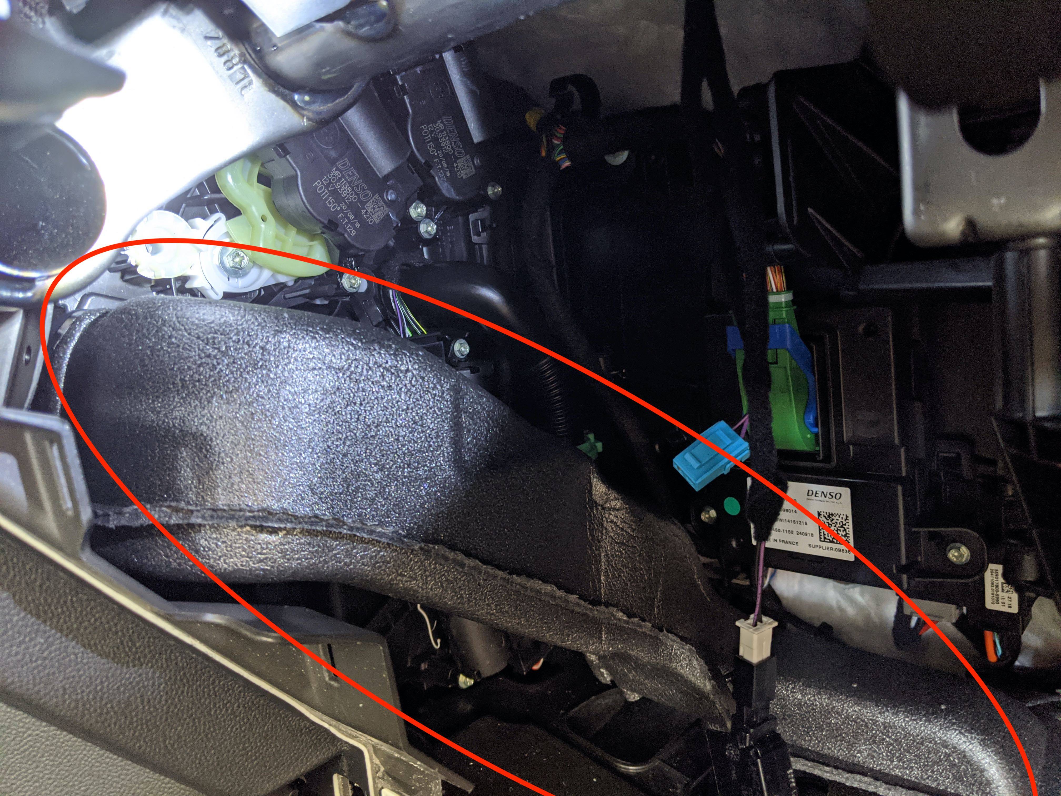

Ciao a tutti! Ho notato che dal lato passeggero, non esce aria dalla parte di sotto della macchina.. Che tipo di problema può essere?
Si e
Si esattamente!
Prova a controllare se il condotto in materiale espanso è stato montato correttamente.
Intendo quella specie di tubo grigio scuro che porta l'aria dal clima (all'interno del cruscotto) alla bocchetta che c'è nel vano piedi. A me una volta lo hanno montato male (era praticamente attorcigliato su se stesso) dopo averlo tolto per sostituire il filtro abitacolo...

In teoria con una torcia (ma anche a occhio nudo) dovresti già riuscire a vedere se le quattro bocchette si "affacciano" dalla paratia in plastica (figura 5 dell'allegato). Nel caso si vedano ma non sei ancora sicuro di cosa ci sia sotto, puoi smontare la paratia stessa e verificare. Non è complicato (segui le istruzioni dell'allegato).
Concordo, io l’avevo montato male dopo aver installato le luci sotto plancia. È di materiale morbido e se si schiaccia non passa aria.
