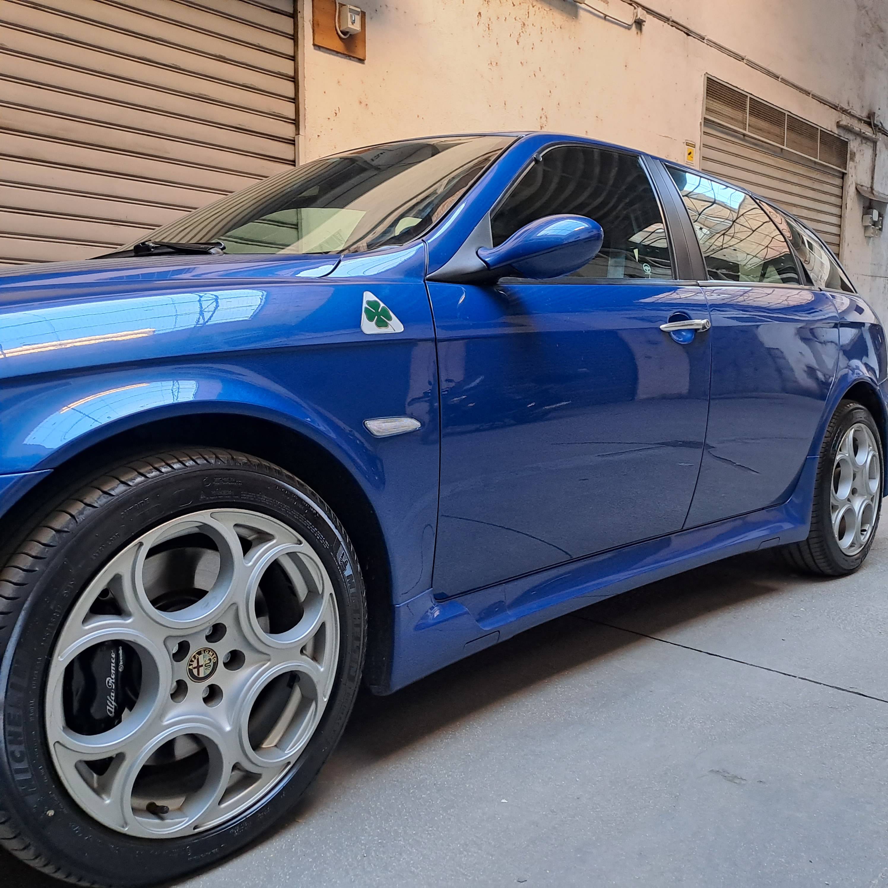

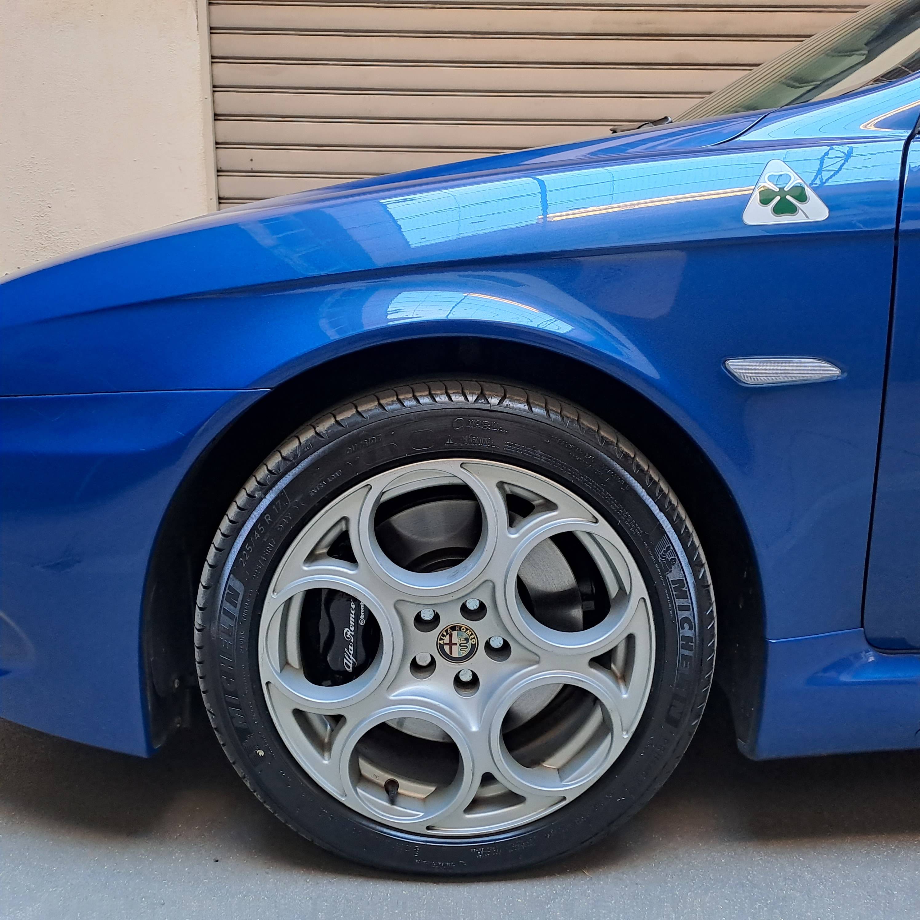

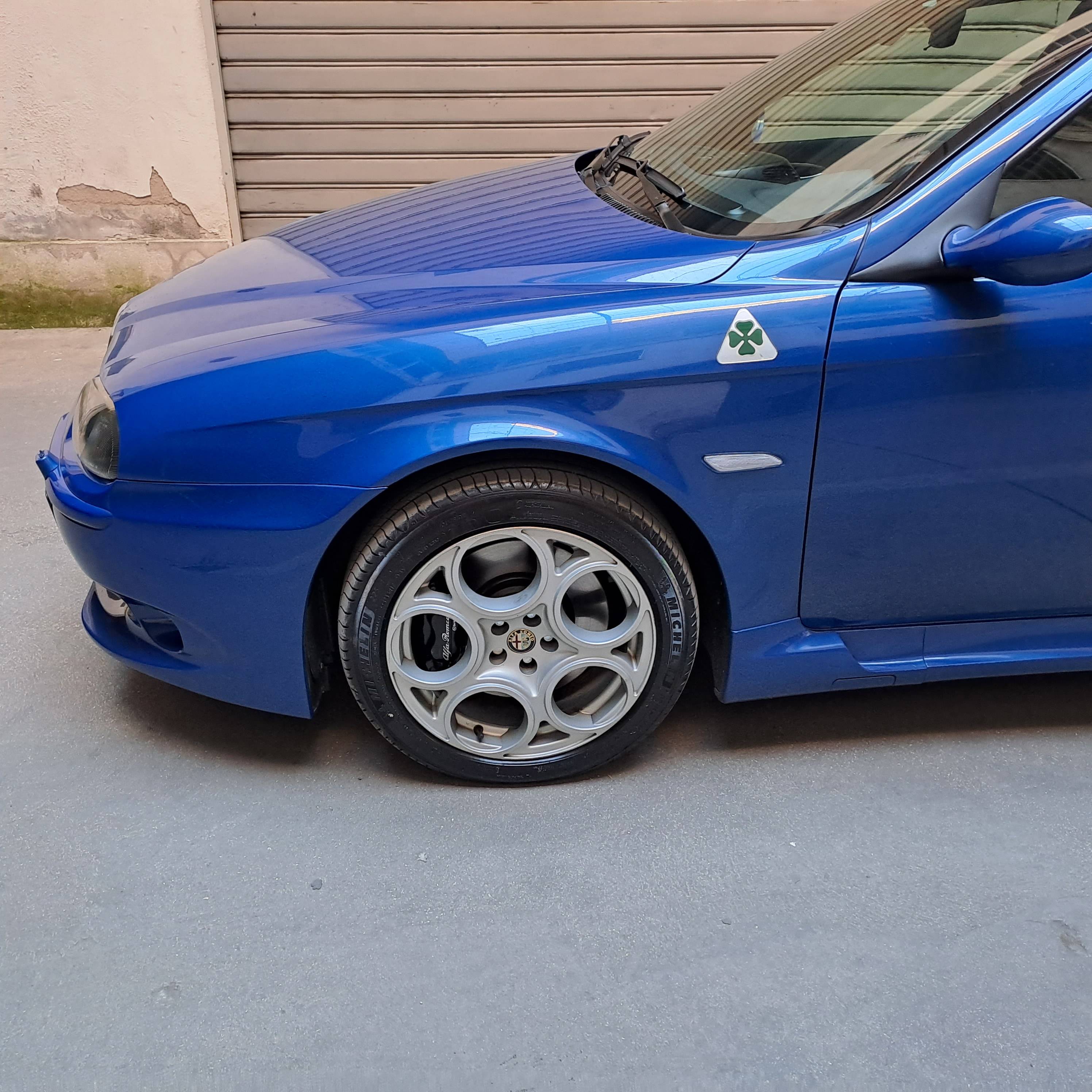

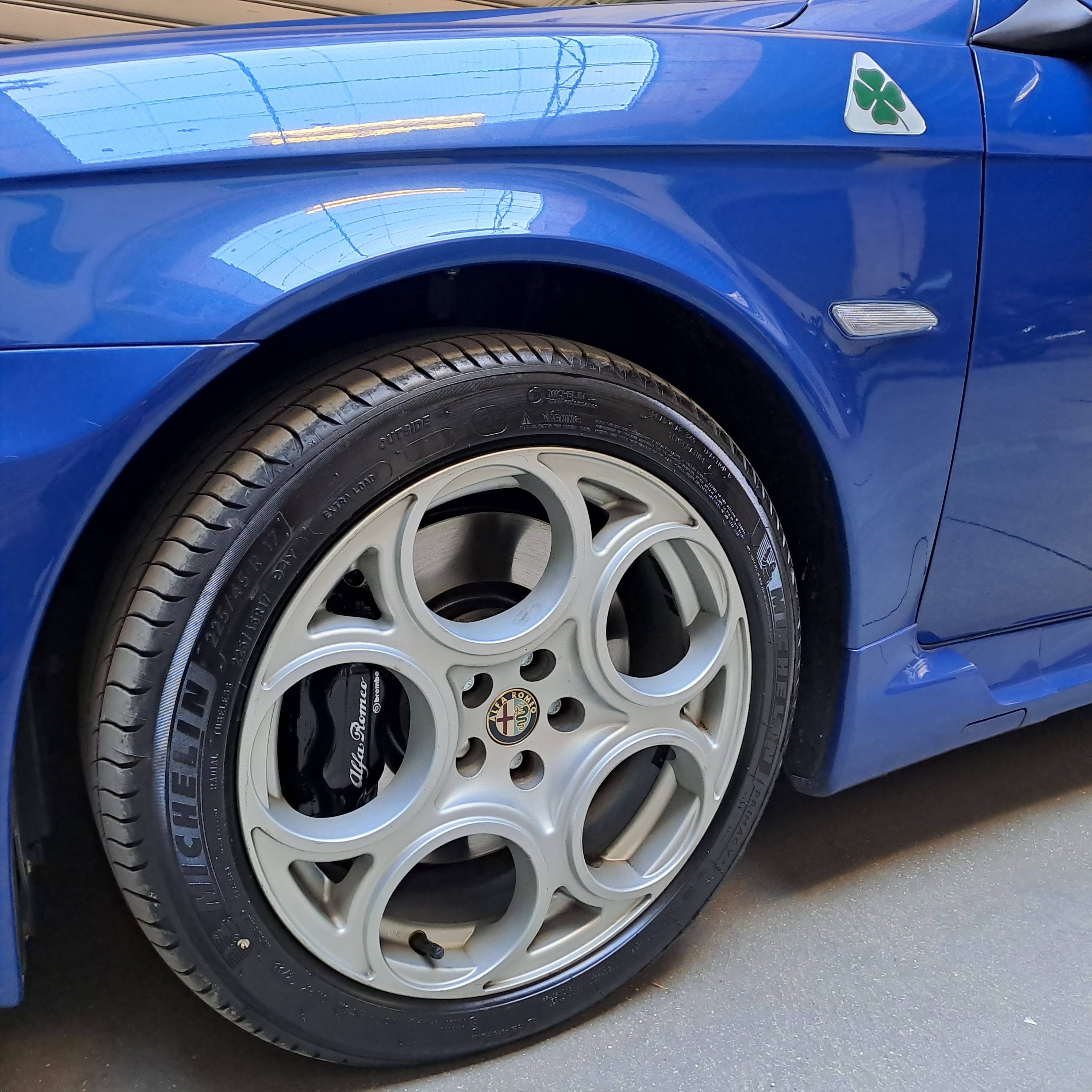

Ciao a tutti ed in particolare ad Andrea,
finalmente oggi ho ritirato :) la Gta alla quale ho fatto montare, sull'anteriore, la coppia di spessori di alluminio da 22 mm di cui abbiamo già precedentemente parlato!
Devo dire che sono molto contento perché adesso l'auto non è più troppo inclinata verso l'anteriore, ma è quasi para fra anteriore e posteriore; prima la misura da terra fino al parafango/codolino era di 65 cm all'anteriore e di 69 al posteriore, adesso è rispettivamente di 67 e 69!
Ho fatto solo un giretto, per mancanza di tempo :(, ma sono rimasto favorevolmente impressionato, non avendo notato cambiamenti/peggioramenti!
Vi allego comunque qualche foto.
Un cordiale saluto.
